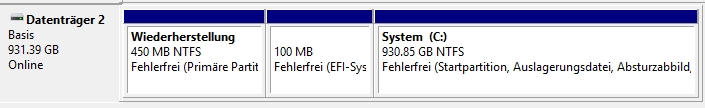

    Der erste Schritt...ist geschafft...habe nun erstmal meine Windows 10 NVME Festplatte von MBR auf GPT konvertiert...hatte ohne murren geklappt...mit der neuen MBR2GPT.exe.
  • Danke Skybird :) ...die Platte kam erst gestern nachmittag...obwohl sie schon vorgestern per Hermes kommen sollte...dann ein bisschen am PC rumgebastelt...normale SSD abgestöpselt...zweite 950er NVME Datenplatte rausgenommen...dafür die 970er NVME rein...mönsch sind dat lütte Schrauben...den PC ausgsaugt...muß auch mal sein...PC dann wieder offen angeklemmt...nun per USB3 Stick Clonezilla gestartet und auf die 970er NVME gespiegelt...war echt überrascht wie schnell dat ablief ca. 3.5 Minuten...direkt nach der Spiegelung PC abgestellt...PC wieder abgeklemmt die ältere 950er NVME Hauptplatte (Windows) rausgenommen vom Port Anschluss...dafür die neue 970er NVME nun Hauptplatte auf den Port Anschluss der 950er Hauptplatte wieder umgebaut...PC offen wieder angeklemmt...dann ins Bios geschaut und die 970er als Bootplatte eingetragen/gespeichert...nun war man gespannt...der große Moment...aber Windows 10 Pro startet wie gewohnt...mir fiel ein Stein vom Herzen....PC abgeklemmt...die 950er NVME Datenplatte wieder rein auf den zweiten Port/Anschluss...normale SSD wieder angestöpelt...PC wieder geschlossen und angeklemmt...danach Windows gestartet ...fertig...alles läuft wie zuvor auch.
