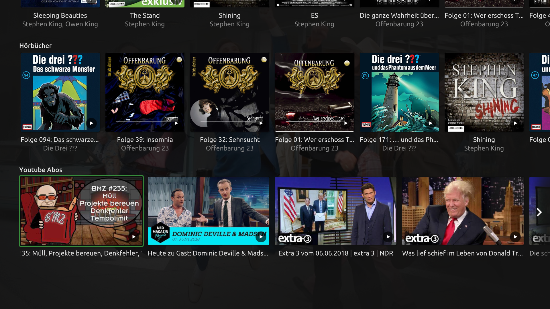

    ich möchte euch mal ein bisschen mein Leid klagen und habe die Hoffnung dass hier jemand der da etwas fitter als ich in Python ist (also quasi jeder der übers installieren auf Windows hinaus etwas damit anfangen kann :P) mir da helfen kann ^^
    Mein Problem:
    Im Youtube Addon werden nur in der quadratischen Ansicht (4:3) egal bei welchem Skin Thumbnails der jeweiligen Videos angezeigt. Sobald die Ansicht auf 16:9 steht wird das jeweilige Channelbanner beim Video angezeigt. Deaktiviere ich "Channel Thumbnails" bekomme ich bei den Videos nur rote Logos.

    Okay ist wohl doch nicht egal bei welchem Skin, es tritt wohl nur bei Embuary auf. @sualfred hast du ne Idee woran das liegen kann?
    Einmal editiert, zuletzt von Nevrion (6. Juni 2018 um 18:13)
  • Ja, am selben Blödsinn wie immer: Content Addon Devs halten sich nicht an "Regeln". ListItem.Art(poster) wird zB Banner, Fanart, Thumb oder sonst was gefüllt anstatt mit dem Poster. 90% aller Devs füllen einfach die Dinger mit irgendwas. Dazu wird dann auch der Container.Content() nicht richtig gesetzt. ListItem.DBType wird auch vollkommen ignoriert. Ein Skinner steht somit blöd da, weil er das nicht schmecken kann.

  • Im Falle von YT kann ich evtl was machen, da muss ich kein riesen Workaround machen. Mir fällt schon was ein.
    "I don't caretaker"
  • Leia Version:
    https://github.com/sualfred/skin.…418256d148621a0
    Krypton Version:
    https://github.com/sualfred/skin.…d8468933efad33f
    Einfach die Embuary_Variables.xml austauschen. Sollte bei den meisten Video Addons greifen. Einziger Nachteil -> Es ist möglich, dass bei diversen Addons jetzt sonst ein Artwork kommt. Aber das is mir egal, weil siehe oben :P

    Hab die Zeile jetzt von Hand hinzugefügt , im Addon direkt funktionierts, im Widget leider nicht...aber dennoch danke für deine Mühe.
  • Jetzt auch gefixed für widgets.
    Du kannst bei GitHub neben dem Commit der File auf "view" drücken und dann auf "raw" rechtsklick speichern unter.
