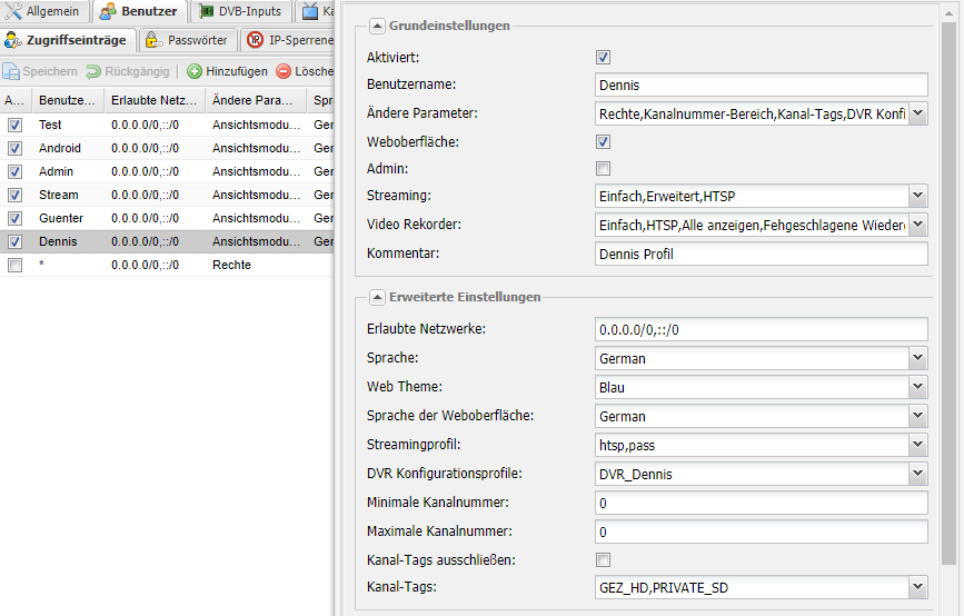

    Ich habe bemerkt, das bei meinem TVHeadend Aufnahmen/Timer, Benutzer übergreifend sichtbar sind.
    Sowohl die Zukünftigen geplanten Aufnahmen als auch die schon getätigten Aufnahmen sind bei allen Usern sichtbar.
    Obwohl ich für jeden Benutzer ein eigenes DVR-Profil erstellt habe.
    Ich war der Meinung, das bei unterschiedlichen Profilen auch eine gewissen "Privatsphäre" daherkommt?

  • Sowohl die Zukünftigen geplanten Aufnahmen als auch die schon getätigten Aufnahmen sind bei allen Usern sichtbar.
    Dann verwenden wohl alle Clients die gleichen Zugangsdaten. Du musst den Clients unterschiedliche Accounts mit User/Passwd zuordnen.

    Das habe ich gemacht. Werde aber noch mal alles neu anlegen. Sind vielleicht einige dinge beim herumspielen - falsch gelaufen

    Daran habe ich auch schon gedacht, was nur seltsam ist, das auch im WebGui jeder user alles sieht...
  • Habe nun beide Vorschläge umgesetzt und es liegt definitv an den einzelnen Berechtigungen. Ein wenig fein tuning dann sollte sich das mit der Privatsfähre erledigt haben.
