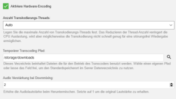

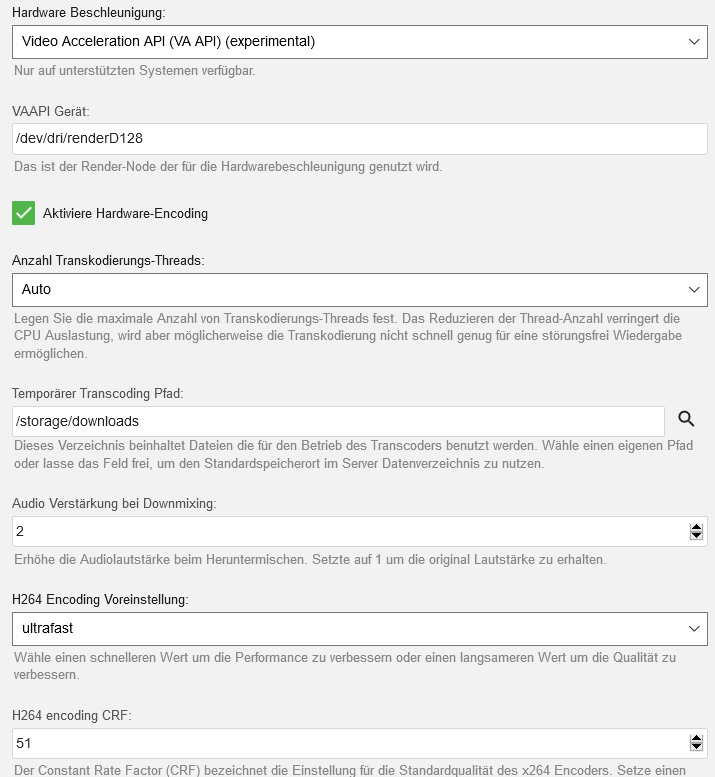

    Dann habe ich das TvH Plugin in Emby eingerichet und folgende Einstellungen ausgewählt.
    Damit ist das Streamen über Emby möglich, jedoch sieht man an den Einstellungen das es sehr verpixelt ankommt. In der App steht steht die Videoquallität auf 480p 1Mbit. Sobald ich mehr wähle freezt das Bild und bricht dann schließlich ganz ein. Es liegt mMn. nicht am HTPC bzw. der CPU. Diese werkelt bei 12% rum und geht erst beim Transcoding von h265 Videos auf 65-75% bei gleicher Datenrate. Der Upload von 6 Mbit ist zwar nicht das meiste aber für Transcodieren mit 2,5 oder 4 Mbit sollte es reichen. Im Netzwerkmonitor kann ich beobachten das auch nie mehr als 1,5 Mbit an Upload vorhanden ist. Hat jemand eine Idee was das abbrechen des Transcodierens hervorruft? Denn eig. sollte das Setup ausreichen für Transcodieren. Btw. das Transcodieren via Enigma2 klappt mit 720p, bei voller Auslastung des Uploads

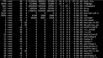

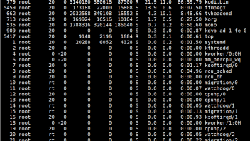

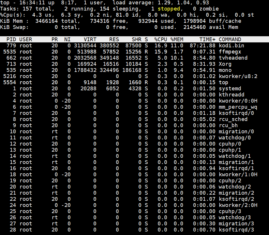

    [definition='1','0']log[/definition] dich mal per ssh in LE ein, dann gib top ein
    dann fang mal an was zu transcodieren, guck mal wie die Auslastung ist
    du hast auf einem J1900 definitiv keine 25% Auslastung beim transcodieren

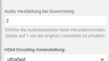

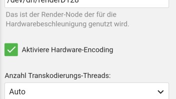

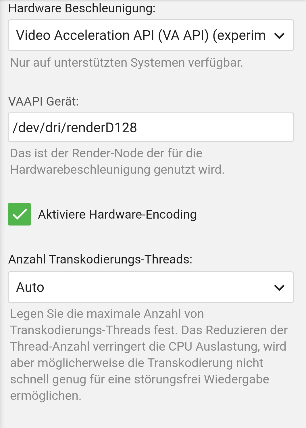

    Also Abspielen geht in Kodi aber halt das Transcodieren nicht. Habe es in Emby mit VA API geschafft das die TV Streams laufen. Ich habe mal mehrere Transcodierungen gestartet. h264, h265, x264, mp4.
    Der Stream startet und bricht nach 1-2 Sekunden ab bei abgeschalteter Hardwarebeschleunigung in Emby.
    Und bei der Wiedergabe im Browser, bei allen Hardware Beschleunigungs-Modulen, aus einem anderen Netzwerk kommt folgende Meldung:

    das macht er per software und nicht per GPU -> Transcoding geht nicht da der CPU viel zu schwach ist und vaapi das nicht unterstützt auf dem alten CPU

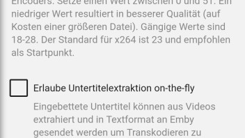

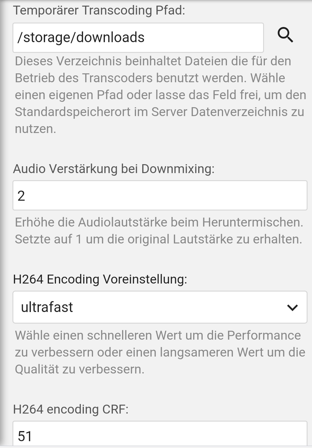

  • Crf ist voreingestellt. Stand glaube ich auf 23. Aber ein und ausschalten geht nicht. Zumindest wüsste ich nicht wie.
