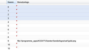

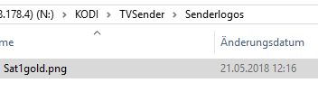

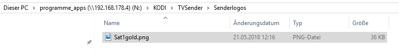

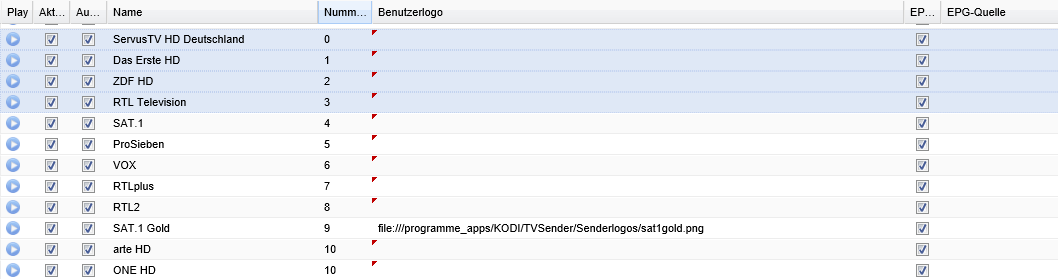

  • Danke für die Antwort. Aber hierzu dürfen die Logos nicht auf einer Freigabe vom NAS liegen. Der PFad ist nur über die Konsole zu erreichen, oder komme ich so auch auf die Freigabe?
    Also: Freigabe auf dem NAS und Speicherort des Logos:
    NAS: Programme_apps(192.168.1.2) \KODI\TVSender\Senderlogos
    das klappt nicht, er findet zwar die Datei, zumindest wird diese auch angezeigt, aber es wird nicht in der Senderliste oder im EPG angezeigt.
    Was muss ich genau tun?

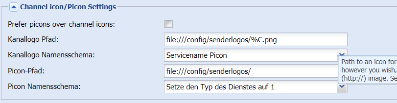

  • Hallo.
    Mein Problem ist ähnlich:

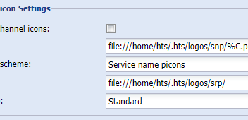

    Es werden nur einige Logos angezeigt und ich weiß nicht warum. Hier mal meine Settings:
    Es funktionieren z.B. ZDF N24Doku und Superrtl. Das Erste geht leider nicht.

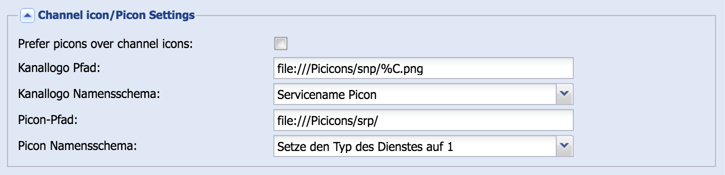

  • Hallo.
    .../snp/ und einmal .../srp/
    dat muss der gleiche pfad sein, ohne %C.png hinter.
    der name der picons muss exakt sein, auch groß- und kleinschreibung beachten.

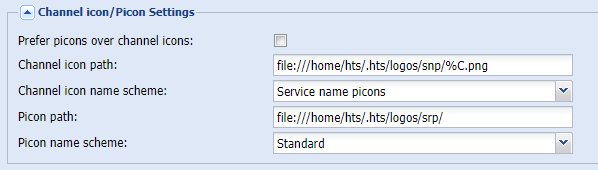

  • Hi,
    also ich habe das mit den Logos von picons.eu und der Beschreibung im nachfolgenden Link nun auch schon mehrfach probiert.
    Link:
    Picons in TVHeadend nutzen
    Kein Erfolg! Ich habe weder im EPG von TVHeadend noch in Kodi Senderlogos. Laut Rechten sollte eigentlich auch alles ok sein. Ich habe in meinem Linux den User kodi angelegt und ihn in die Gruppe "video" geworfen.
    Ich habe es aber auch nicht geschafft eine png-Datei direkt einem Kanal zuzuordnen. Bin gerade ziemlich ratlos. Hat es einer von euch denn nun geschafft?

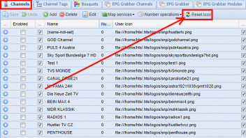

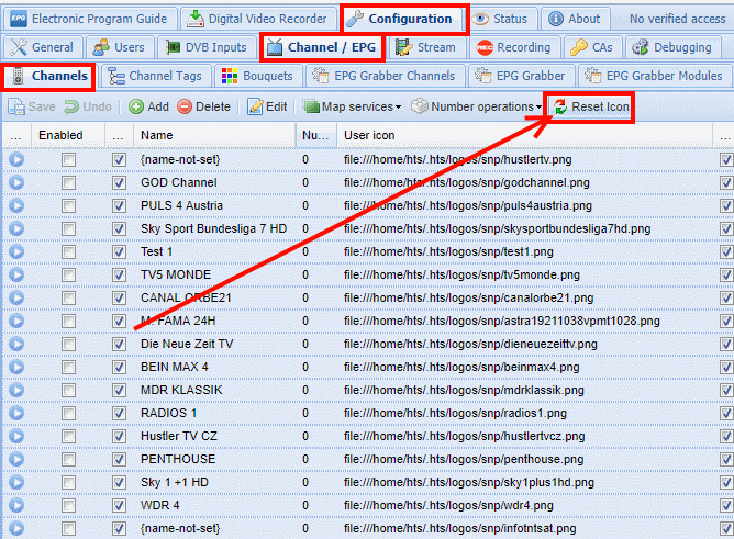

  • Hi,
    hast Du die Rechte wirklich sauber verpasst
    chown -R hts /home/hts/.hts/tvheadend/logos/
    chmod -R 755 /home/hts/.hts/tvheadend/logos/
    jedenfalls funktioniert es bei mir so sauber:
    Picons habe ich folgende gewählt:
    snp-full.400x240-370x210.dark.on.blue_2018-09-04--20-48-55.hardlink.tar
    srp-full.400x240-370x210.dark.on.blue_2018-09-04--20-48-55.hardlink.tar
    diese unter
    /home/hts/.hts/tvheadend/logos/snp/
    /home/hts/.hts/tvheadend/logos/srp/
    enpackt....
    Icon reset und nach ca. 5 Minuten tauchten im Firetv Stick (Kodi) die Logos auf.... :thumbup:
