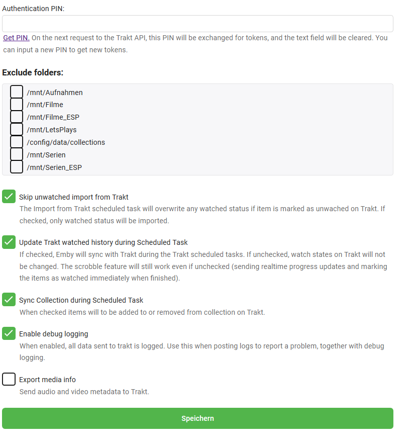

    Bei mir funktioniert das Trakt.Plugin in Emby irgendwie nicht.
    Emby aktuelle Version. Trakt Plugin Version 3.18. Kennt das jemand ?!

  • Was heißt denn "funktioniert irgendwie nicht" übersetzt?
    Trakt Plugin ist installiert!
    Trakt als etwaige Kodi Addon überall deinstalliert?
    Im Trakt Plugin über Get Key mit dem Trakt Konto verknüpft?
    Der geplante Task zu Trakt am laufen?
    Im [definition='1','0']log[/definition] mal nach Trakt gesucht und geschaut ob ne Fehlermeldung erscheint?

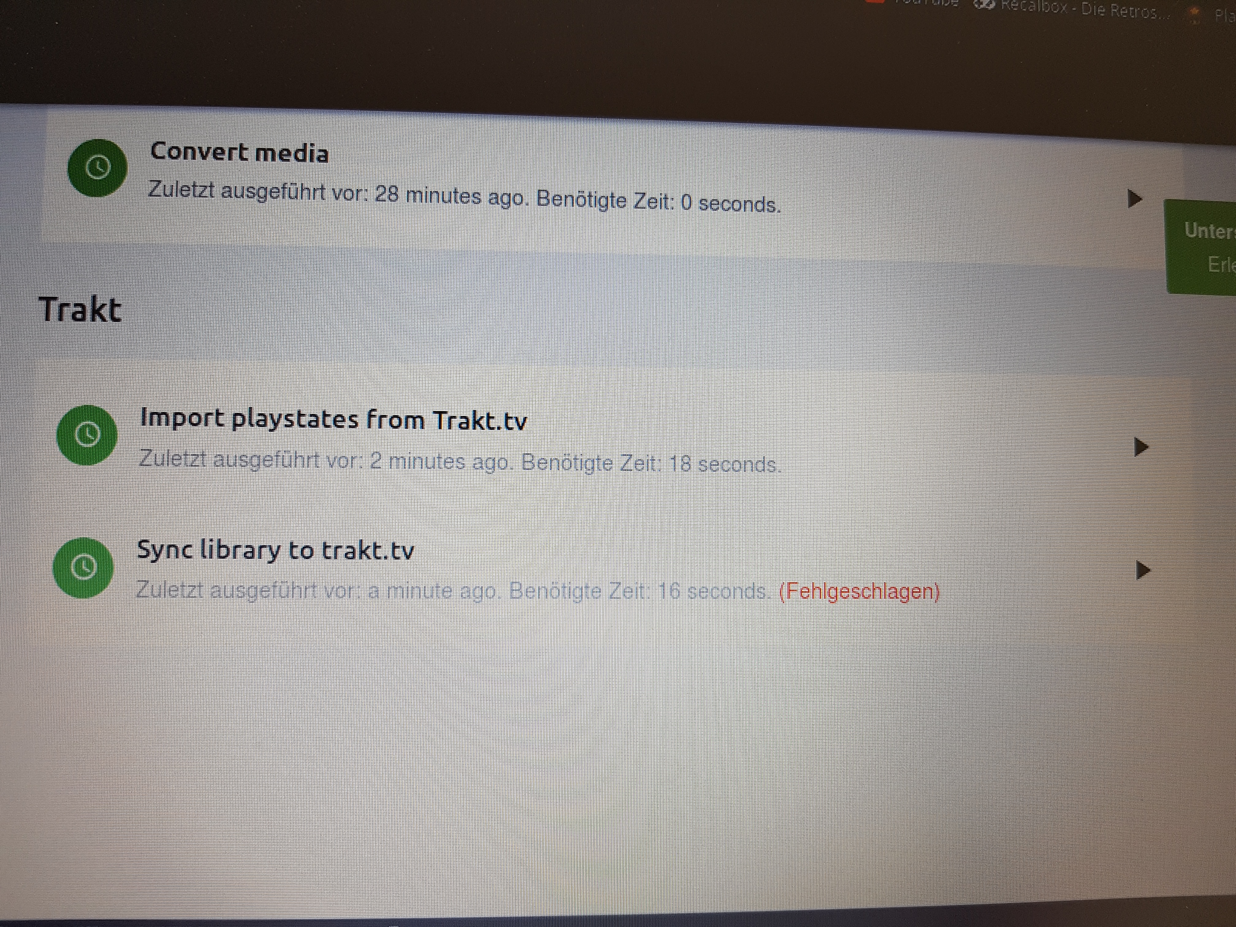

  • das synchronisieren schlägt fehl..
    dabei habe ich bereits 2 neue Pis eingetragen..
    hier mal auszüge aus dem [definition='1','0']log[/definition].
  • Hab gerade mal bei mir geschaut und hier läuft es noch.
    Im Log steht ja drin, dass die Authentifizierung nicht erlaubt ist und er versucht ne neue Erlaubnis zu kriegen.
    Ich würde einfach mal im Plugin auf "Get PIN" gehen und das Plugin mal neu verbinden und dann testen.

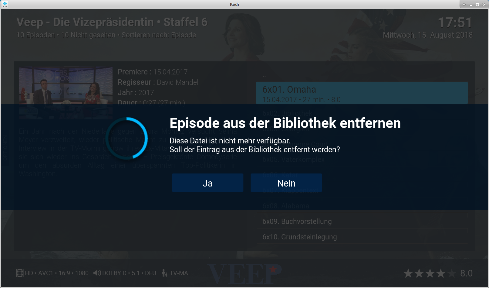

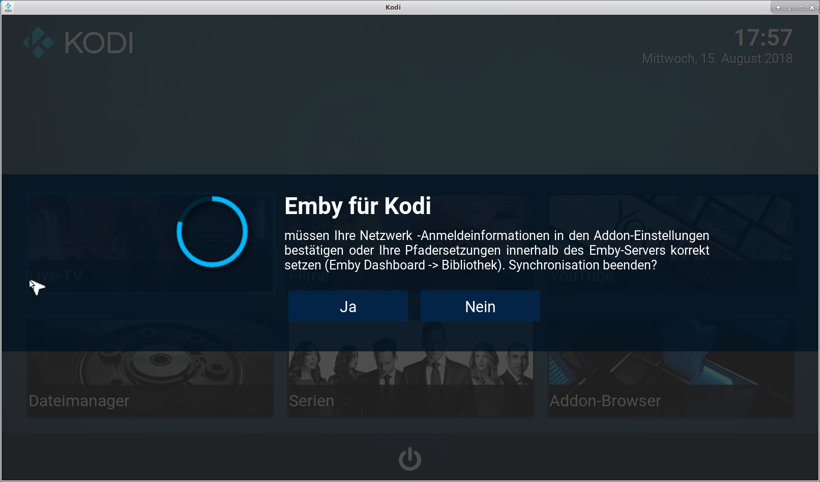

    Nun zu Kodi (noch Krypton). Ich teste das Ganze gerade auf meinem Desktop-PC (unter Xubuntu 16.04). Habe mal das Emby for Kodi Addon von EmbyMedia installiert und die initiale Synchronisation scheint auch geklappt zu haben. Ich konnte im Titan-Skin (muss ich auch erst noch besser kennen lernen, aber das wird schon) die Einträge für File und Serien im Hauptmenü intelligent mit dem Emby Addon verknüpfen und kann dort die Filme bzw. Episoden auch auswählen. Danach bekomme ich jedoch Meldung aus dem Anhang Kodi_003.png: Datei sei angeblich nicht mehr verfügbar. Bereits beim Start kommt die Meldung in Bild Kodi_004.png, nämlich, dass er eine Datei (bzw. einen Ordner) nicht finden kann, die er im Pfad /media/GFH/Serien vermutet. Das erklärt natürlich auch, weshalb er dann nichts abspielen kann.
    Nun meine Frage: sucht er den Pfad etwa lokal? Dort existiert er normalerweise nicht. Wenn ich den jedoch entsprechend generiere (Softlink auf den mountpoint auf meinem Rechner), dann funktioniert auch das Abspielen. Aber das ergibt ja überhaupt keinen Sinn, denn dann müsste ich ja die Quelle in jedem Client mounten, was vermutlich auf meinem Android-TV oder meiner Shield erst gar nicht geht ... Wo muss ich da was umstellen?
    EDIT: Lese gerade (15.8.2018 18:50 Uhr) diesen Thread - da scheint es ja ähnliche Probleme gegeben zu haben. Vielleicht komme ich damit ja weiter, wobei der obige Effekt trotzdem unsinnig bleibt ...
    EDIT 2: Anders als in obigem Thread funktioniert es bei mir mit Nativen Pfaden gar nicht, auch nicht, wenn ich den Sambapfad als Alternative angebe. Was aber schon funktioniert ist wenn man die Wiedergabe mit "Addon Standard" konfiguriert. Damit werde ich jetzt wohl mal ein wenig rumspielen und das auch auf Shield / Android TV jeweils mit den kodinerds-Builds von @Onkel-W probieren (ich weiß, Unterstützung unklar ...) und sonst mal auf meinen Boxen testen. Das mit den watched states genügt mir am Ende auch, wenn Emby sich den zumindest merkt, aber da werde ich auch noch ein wenig rumprobieren (s.u.).

  • Wie der Sache mit den Inhalten:
    Wie hast du denn das Kodi Emby Addon eingestellt, als Addon oder als nativ?
    Die Fehlermeldung ist eigentlich der Klassiker bei Native Einbindung und dem vergessen der korrekten optionalen Pfadangabe (UNC Pfad).

  • Wie hast du denn das Kodi Emby Addon eingestellt, als Addon oder als nativ?
    Wie gerade oben ergänzt: ich hatte nativ mit dem korrekten UNC Pfad, was aber nicht ging. Jetzt nehme ich den Addon-Standard und es funkt. Habe mal bei den Transkodierausnahmen H264 und H265 eingestellt, da es mir eigentlich nur darum geht, dass nichts transkodiert wird. Mit Assasin's Creed klappr das zumindest gerade. Und, wie man mittlerweile oben sehen kann, macht Trakt jetzt auch Fortschritte (warum auch immer - habe nichts getan außer die Kiste mit dem Trakt-Addon eine Weile laufen zu lassen ...). Aber ich bin jetzt guter Dinge.

  • Wie gesagt, wenn du dennoch irgendwann auf native Pfade wechseln möchtest, dann liegt die Fehlermeldung daran das der eingetragene optionale Pfad so nicht gefunden werden konnte.
    Naja, den Pfad habe ich aus Thunar rauskopiert, wo ich ihn einfach öffnen konnte ... Aber ich mag ja Samba ohnehin nicht.

  • Grundsätzlich zur Info:
    Beim Addonmodus nur daran denken, dass hierbei die internen Pfadadressen durch eine Emby eigene Adresslogik getauscht wird. Dies ist nur relevant wenn du Addons unter Kodi nutzen möchtest, welche darauf angewiesen sind die realen Pfade deiner Medien zu kennen.
  • Es gibt auch ein Trakt-Addon direkt für Emby, damit brauch man das für Kodi nicht.
    TV: 55" Sony KD-55XE8577
    welches bei MIR überhaupt nicht funktioniert..
    kennt da jemand mit aus ?! irgendwie habe ich immer ein Problem mit den Key´s von trakt.tv
