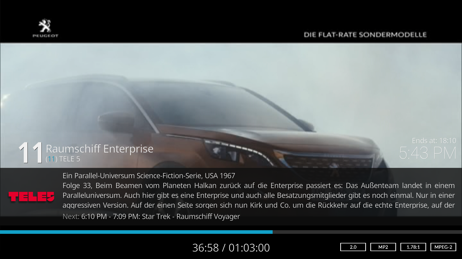

  • Gibts irgendwie ne Möglichkeit die Position eines Textes im Default Skin zu verändern?
    Möchte den Text links oben, rechts neben der grossen Senderzahl positionieren.
    So hat man dann alles an einer übersichtlich an einer Stelle und muss nicht immer von unten nach oben blicken.
    Hier mal ein Bild was ich meine:
    Externer Inhalt abload.de

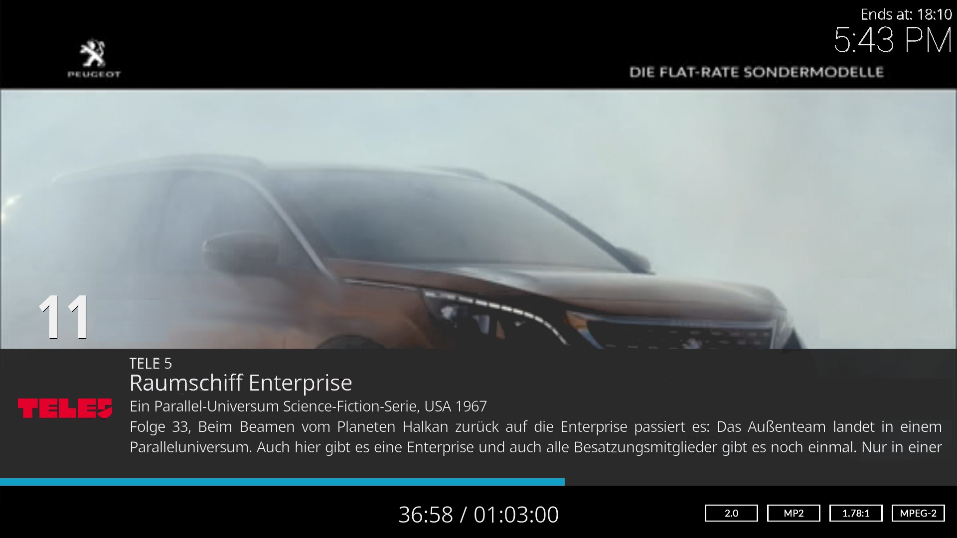

    weisst du zufällig welche datei für den unteren bereich verantwortlich ist?
    will mal versuchen den sendernamen und die sendung die gerade läuft mit in den unteren bereich einzufügen.
    Also quasi:
    (11) TELE 5 <---[am besten ohne die (11)]
    Raumschiff Enterprise
    Ein Parallel-Universum...
    Next: 6:10 PM <---[wegmachen um mehr Platz zu haben]
    irgendwie so:
  • Ja, so sieht das doch angenehm aus (evtl bisschen groß)
    aber damit kann ich leben. definitiv besser als das original :thumbup:
