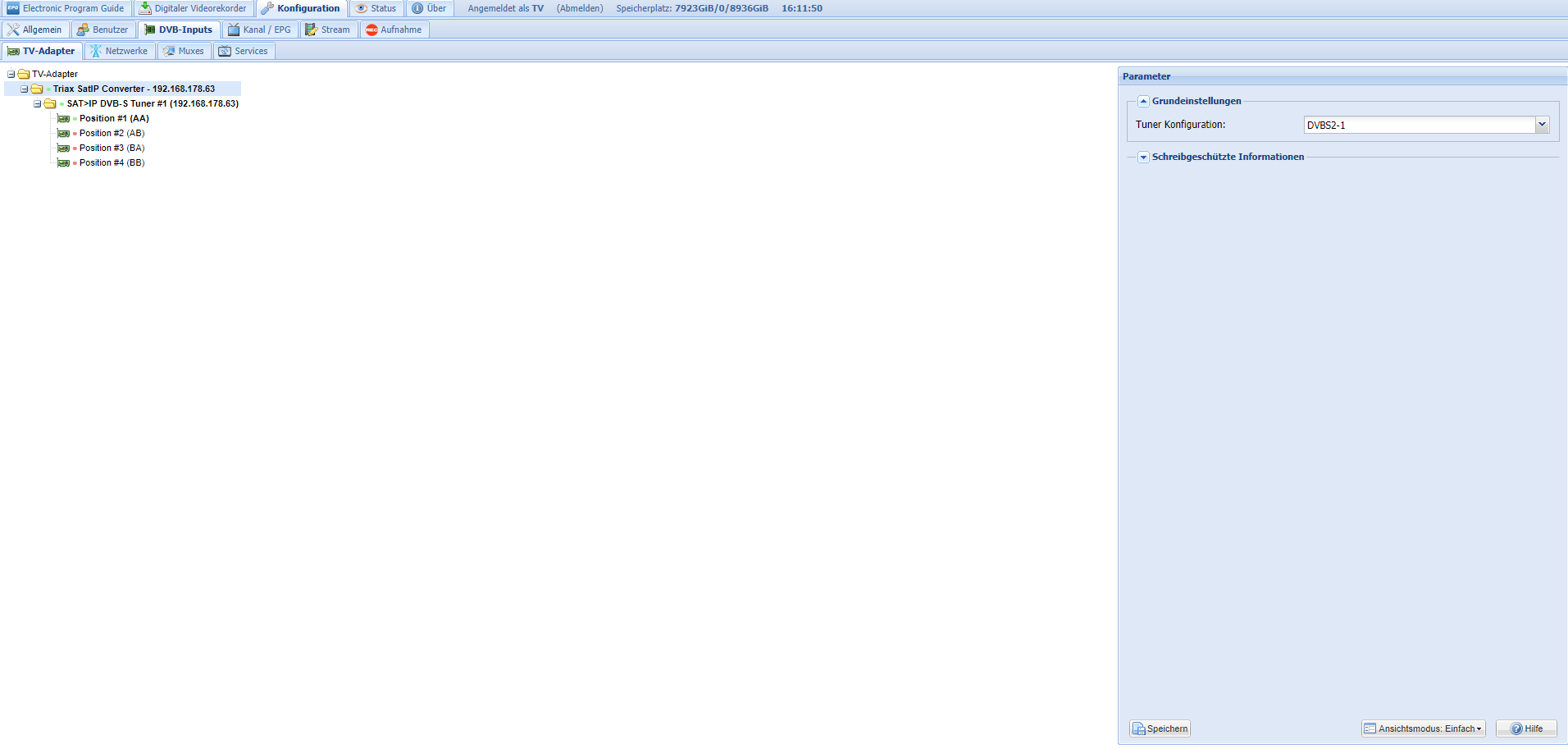

Ich habe mir den Triax TSS 400 besorgt (aktuell nur einen Port angeschlossen). Dieser funktioniert perfekt, sprich ich bekomme die Sender auf meinen Endgeräten ohne Probleme angezeigt.
Für Aufnahmen habe ich mir den TVHeadend Server auf meiner Synology DS 216+II installiert (Version 4.2.6). Nun habe ich den Server so eingerichtet wie es bei anderen Posts beschrieben wurde. Leider werden so nur 6 Sender gefunden.
Was mache ich falsch?

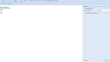

Der TV-Adapter wurde gefunden. Dort habe ich Position #1 (AA) aktiviert.
Unter Netzwerke habe ich ein Netzwerk erstellt, Oribitale Position 19.2E : Astra
Vom Adapter habe ich dann die Position #1 dem Netzwerk hinzugefügt.

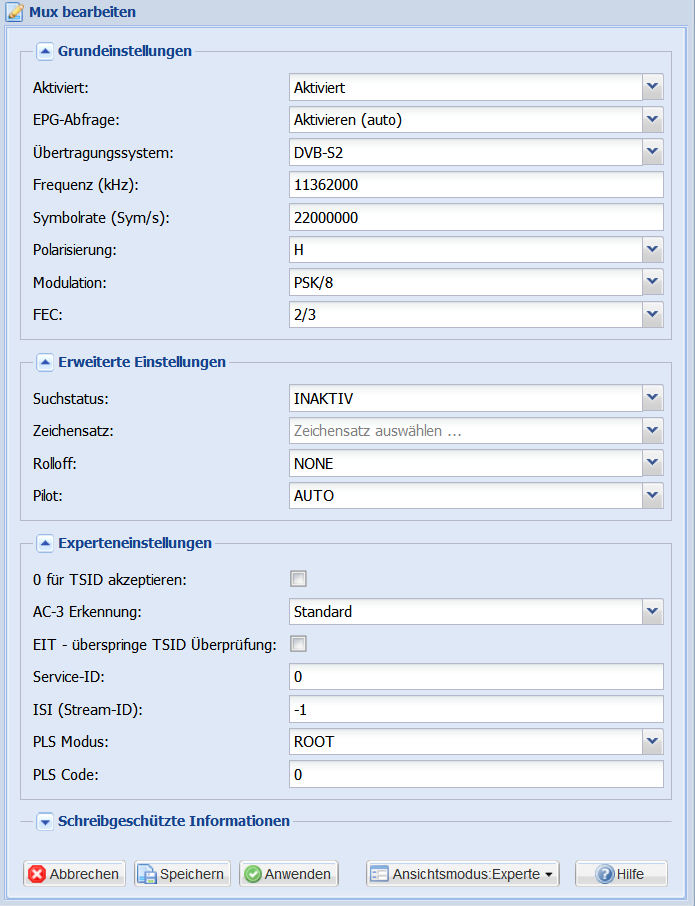

Bei Muxes DVB-S2 eingestellt.
Scan erzwungen - mit dem Ergebnis von 6 Sendern.
