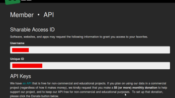

  • @sualfred
    Moin moin,
    ich muss dich mal wieder aus dem Grabe erheben.
    Hast du ne Ahnung was hier falsch läuft?
    Dabei ist es egal welcher Film abliegt, das Ergebnis ist immer das Gleiche...leider.
    Ein einfaches youtube-dl https://www.youtube.com/watch?v=ElfuVuaRjdI lädt den Trailer als mp4-Datei runter. Da ich mich mit der tmdb-api null auskenne, bzw. allgemein von api´s keine Ahnung habe brauche ich die Hilfe von dir [dm]
