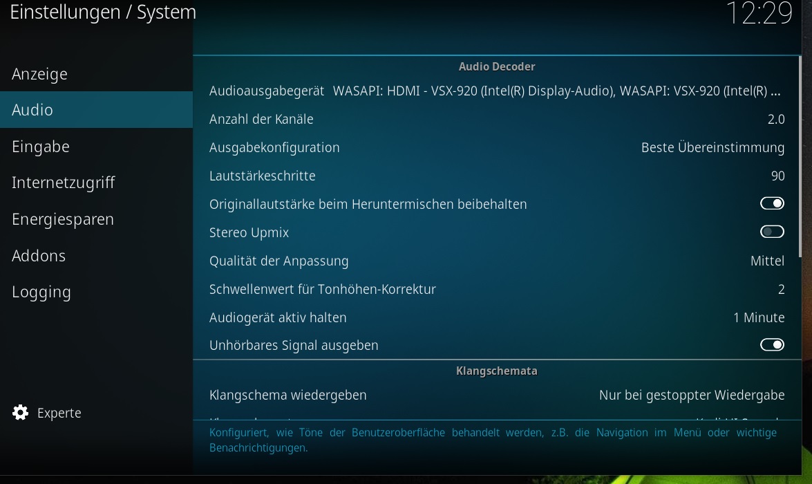

Intel nuc - kein Ton bei Musik (hdmi)
  • Das selbe hatte ich heute morgen auch. Überall hatte ich Ton außer bei der musik. Hab in Spotify die experimental Funktion aus gemacht und ein paar add-ons jetzt läuft alles.
  • Hast du bisher mal erwähnt, dass du keine Files mit mp3 meinst, sondern das Spoti ADDon???
  • nein habe ich nicht. weil vorher überall keine musik ging. jedenfalls in kodi selbst. aber nun geht es komischerweise. obwohl ich wieder genau die selben einstellungen, wie am anfang habe.
    @gigamaster habe mal die experminetelle funktion ausgeschalten. brachte aber nichts. welche addon hast du deaktiviert?

  • Ich habe das gleiche Problem, kein Ton. Bei älteren Spotify Versionen wo ich weiß das Sie liefen auch nichts.
    Im Log finde ich einen Stelle:
    ERROR: plugin.audio.spotify --> Unable to initialize spotty binary for playback.Make sure you have the VC++ 2015 runtime installed.
    Jetzt weiß ich aber auch nicht ob es erst seit den Windows Update 1803 nicht geht. Diese VC++2015 ist aber installiert.
  • Das mit dem Windows Update kann ich leider auch nicht beantworten. Hatte bei mir direkt das neuste Update drauf, bevor ich mich um die kodi Installation gekümmert habe und da war das Problem dann schon vorhanden.
    Bei @gigamaster z. B. Spielt das addon plötzlich nicht alle Lieder. Bei manchen hat er Ton. Allerdings, wenn er ein Lied weiter macht und wieder zurück, dann gehen die plötzlich. Er nutzt ne x96 Android Box mit coreelec.
    Wobei jetzt auf meiner x96 das Spotify addon ohne Probleme und auch mit coreelec ohne irgendwelche Probleme läuft.
    Ich glaube irgendwie, dass es an dem addon an sich hängt. Bin mir eben aber nicht sicher.
