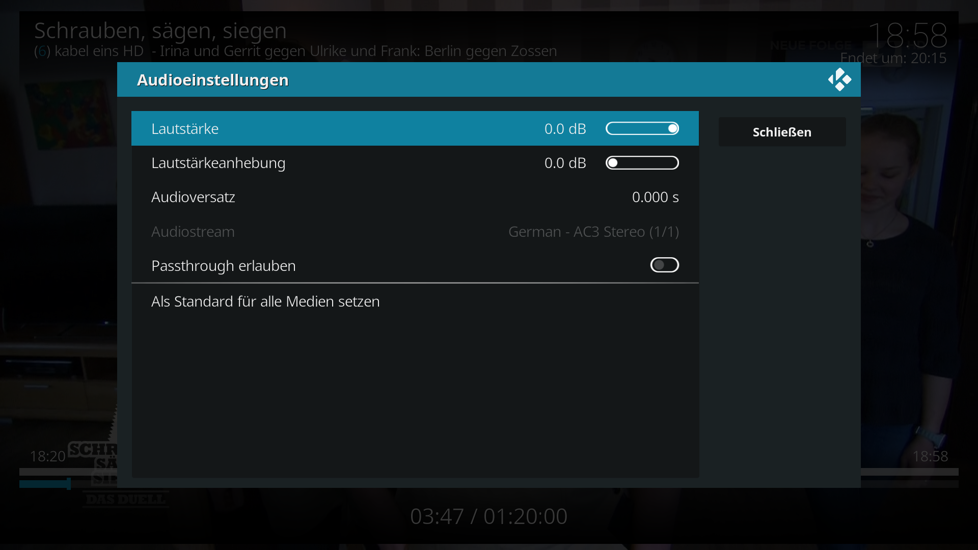

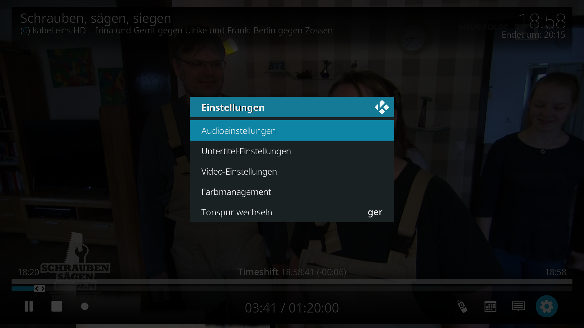

Du kannst in Kodi selbst ja auch den "Output-Level" einstellen (das meinte Don wohl). Entweder über "+" und "-" per Tastatur oder per Kodi-App(iPad,iPhone o.ä.).
Ansonsten auch durch Öffnen des On-Screen-Menüs während einer Film- oder Musikwiedergabe --->
Hier sollten die 2 oberen Einstellungen auf 0.0dB stehen. -
meeeeeeega, das isses!!! WÄHREND der Wiedergabe. Ich raste aus. Danke!!!!!!
So hilfsbereit!!
Habt ihr Ideen, wie es dazu kommen konnte, dass der Output so verstellt war? -
Shit happens....keine Ahnung warum.
Vergess nicht, "als Standard für alle Medien setzen" auszuführen (2.Screenshot, ganz unten).
Sonst hast du das Problem bei der nächsten Wiedergabe evtl. wieder! -
