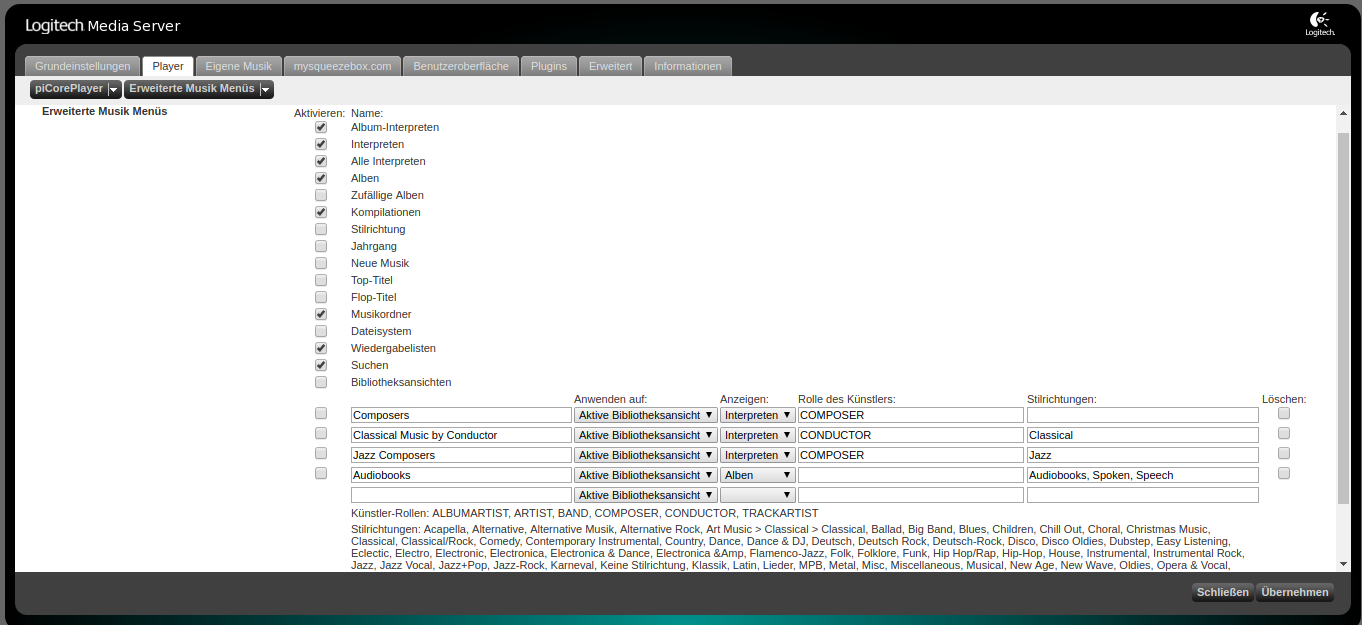

  • Ich nutze für Musik den Logitech Media Server (LMS).
    Der ist für Musik mE besser geeignet und lässt sich auf fast jedem Gerät installieren.
    Bei mir läuft das ganze auf einem picoreplayer in Verbindung mit einer MyBookLive.
