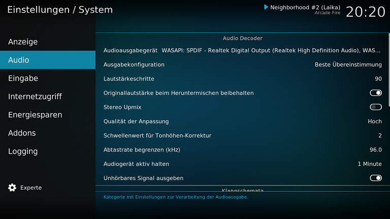

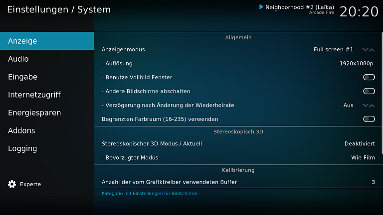

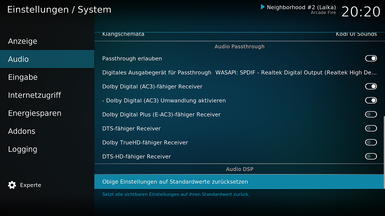

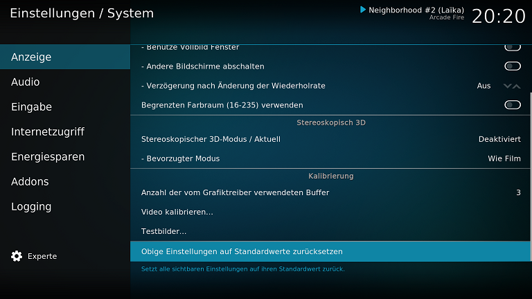

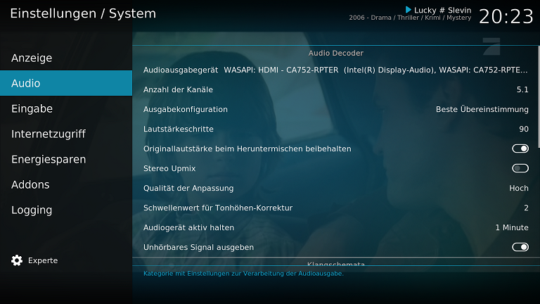

Dann bitte noch mal deine Kodi-Settings.
Audio, Video und System.Ich habe das bei mir auch so, aber unter LibreELEC.

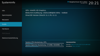

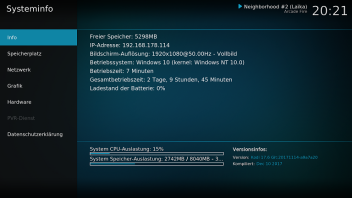

Hi Don, Danke schon mal für Deine Hilfe.

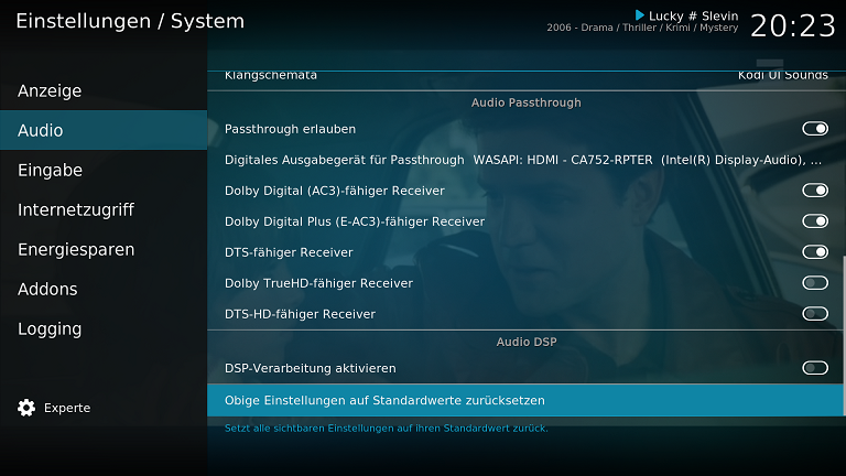

Screenshots anbei. Sind das die Infos, die Du brauchst?
Die Audio-Settings einmal, wenn Musik gespielt wird (SPDIF, hier habe ich die Probleme) und einmal, wenn ein Film gespielt wird (HDMI. Hier keine Probleme).Der Switch scannt übrigens nicht die Eingänge, sondern er pingt das (abgeschaltete) Wiedergabegerät an seinem Ausgang an.

Bilder sind perfekt.
So spontan sehe ich nur noch ein paar kleine Versuche.
Du könntest die "Qualität der Anpassung" mal auf niedrig stellen und "aktiv halten" auf immer.Ich befürchte aber, dass es doch irgendwo ein Hardwareproblem ist.

Die Einstellungen habe ich probiert, ändert aber nichts.
