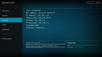

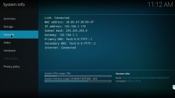

    Habe nun Kodi auf einem anderen PC im selben Netzwerk installiert, da funktioniert die Netzwerkverbindung einwandfrei. Jetzt ist mir was aufgefallen:
    Der HTPC bezieht eine IPv4 Adresse per DHCP, Gateway und DNS ist auch IPv4 (192.168.1.1, der Router).
    Der funktionierende PC bezieht ebenfalls eine IPv4 Adresse per DHCP, in den Windowseinstellungen ist der DNS ebenfalls IPv4.
    ABER, in den Kodi Systeminformationen steht da beim DNS eine IPv6 Adresse. Beim HTPC steht bei den Kodi Systeminformationen die selbe IPv4 Adresse wie bei Windows.

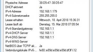

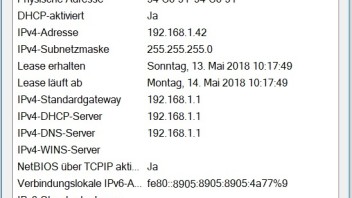

    Bei beiden PCs sieht das Ergebnis von ipconfig /all gleich aus.
    Ich vermute, die IPv6 DNS Adresse ist von meinem ISP. Woher kennt Kodi die, wenn Windows nur den Router als DNS anzeigt und warum könnte das bei 2 PCs im selben Netzwerk unterschiedlich sein?
  • Hier noch Screenshots um das Problem zu verdeutlichen:
    HTPC (Browser hat Internetzugriff, Kodi nicht):
    PC (Browser und Kodi haben Internetzugriff):
    Gemäss Wikipedia dürfen v6 IPs, welche mit fec0 beginnen nicht öffentlich verwendet werden, das kann also nicht der DNS meines ISP sein. Also müsste diese IP mein Router sein, aber anpingen kann ich sie nicht.
    Auch steht bei dem PC bei ipconfig /all nichts von dieser IP.
    Ich verstehe das alles nicht... Wo kann diese IP herkommen und vor allem, warum funktioniert es dort, wo die IP so komisch ist und am andern Ort nicht? ?(
    ipconfig release, flushdns und renew sowie ein Neustart des Routers hat nichts verändert.
    Die weit auseinanderliegenden IP Adressen und die unterschiedlichen Lease-Zeiten irritieren mich auch ein wenig. Soll ich mal den Router auf Werkseinstellungen zurücksetzen?
