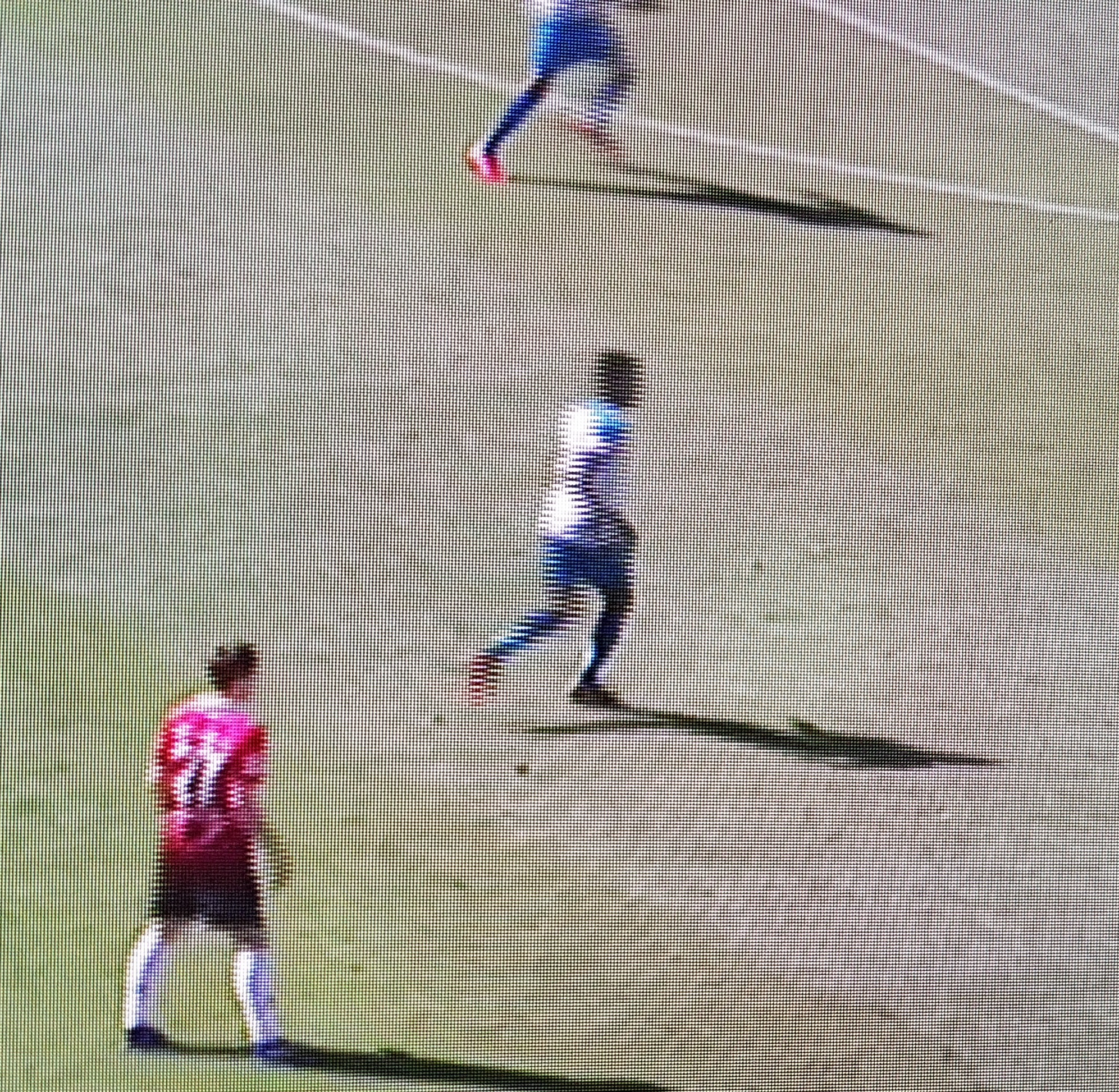

    ich habe auf meinem RPI3 Libre Elec 8.2.5 mit KODI 17.6 installiert. Wenn ich nun ein TV Programm von meiner Satbox streame, welches in 1080i übertragen wird, habe ich heftige Deinterlacing Probleme. Besonders auffällig sind diese bei schnelleren Bewegungen oder Laufschriften.
    Gibt es dafür eine Lösung oder ist der RPI oder LibreElec dafür einfach nicht geeignet?

  • Was mir gerade aufgefallen ist: bei Werbung fällt es überhaupt nicht auf. Sobald Fußball übertragen wird sieht man das Deinterlacing bei Bewegungen sofort.
    Folgende Deinterlacer habe ich ausprobiert:
    MMAL – Erweitert
    MMAL – Erweitert (halb)
    MMAL – Bob
    MMAL – Bob (halb)

  • Schaue gerade Sport 1HD. Deinterlace ist auf Auto und es sieht gut aus. Absolut keine Deinterlacingprobleme.
    Umgeschaltet auf BundesligaHD, Einstellungen ebenfalls auf Auto, übles Deinterlacing.
    Jetzt noch BundesligaHD unter Linux Mint und VLC mit Deinterlace an ausprobiert, bestes Bild.
    Habe schon irgendwo von dem Problem gelesen dass das Problem bei Bundesliga mit LibreElec auftritt. Scheint also definitiv an Rpi oder LibreElec zu liegen:/

    Bei einem Pi3 und Libreelec habe ich genau dasselbe Problem wie prozanko; bei mir betrifft es genau dieselben Sender.
    Andere Hardware (Laptop oder eine Android-Box) funktionieren am selben Anzeigegerät ohne das Interlacing-Problem.
    Es muss also etwas mit dem Pi3 und dessen Deinterlacern zu tun haben.
