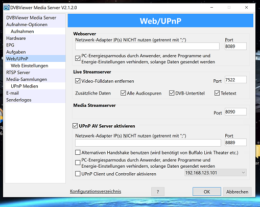

    Mittlerweile habe ich herausgefunden, dass der DVBViewer funktioniert (die Verbindung zum Media Server findet und das TV-Programm zeigt), wenn ich beim Media Server im Konfigurationsmenü für UPnP den Haken bei "UPnP Controller aktivieren" entferne. Allerdings funktioniert dann der PVR Client trotzdem nicht.

  • So da bin ich wieder.
    Ich habe den UPnP Controller deaktiviert.
    Ich habe im Kodi für den DVBViewer Client als IP Adresse des DVBViewer Aufnahmedienstes 127.0.0.1 (Weboberflächenport 8089) eingestellt und dazu den Benutzer+Passwort aus der DVBViewer-Installation hinterlegt.

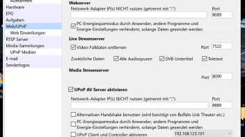

  • Ich schließ mich hier mal an.
    Hat eher nichts mit Kodi zu tun, denn da läuft der Server in Verbindung mit dem PVR-Plugin.
    Mein Problem ist, dass sich die DVBViewer-Clients im Netzwerk nicht zum Server verbinden.
    Server:
    - Windows 8.1 x64
    - DVB-Viewer Media Server 2.1.2.0
    - DVB-Viewer 6.1.2.0
    Lokal läuft der DVB-Viewer ausgezeichnet.
    "Unterstützung für DVB-Viewer Media Server" ist aktiviert. Verbindungstest verläuft positiv.
    Unter "Hardware" sind RTSP-Geräte mit den Standardeinstellungen eingetragen und scheinbar verbunden.
    Clients:
    - Windows 10 x64
    Was hier auffällt ist, dass die Liste unter "Media Server wählen" leer ist.
    Verbindungstest verläuft trotzdem positiv.
    Auch hier wurden wieder RTSP-Geräte mit den Standardeinstellungen (ausgenommen Server IP) angelegt.
    Im unteren Bereich dieses Fenster bei "Server" ist die Liste jedoch leer.
    Ich hab schon sehr viel probiert.
    Firewalls zurückgesetzt, deaktiviert, TCP und UDP versucht, anderen Portbereich, LAN und WLAN ausprobiert, ...
