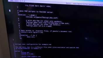

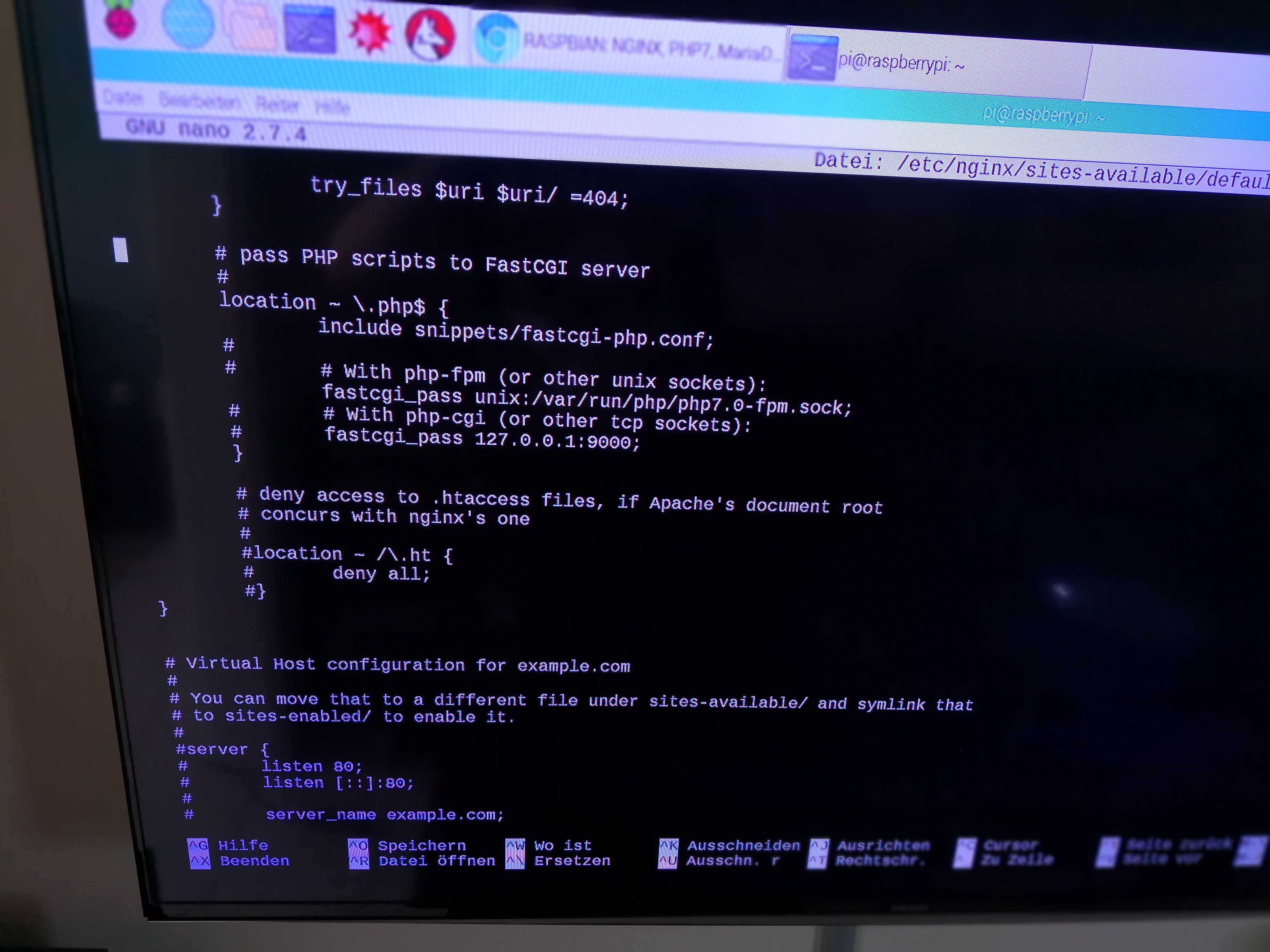

    sudo nano /etc/nginx/sites-available/default
    (sieht man auf dem angehängten bild)das habe ich auch noch gemacht:
    # Add index.php to the list if you are using PHP	index index.php index.html index.htm;

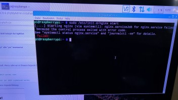

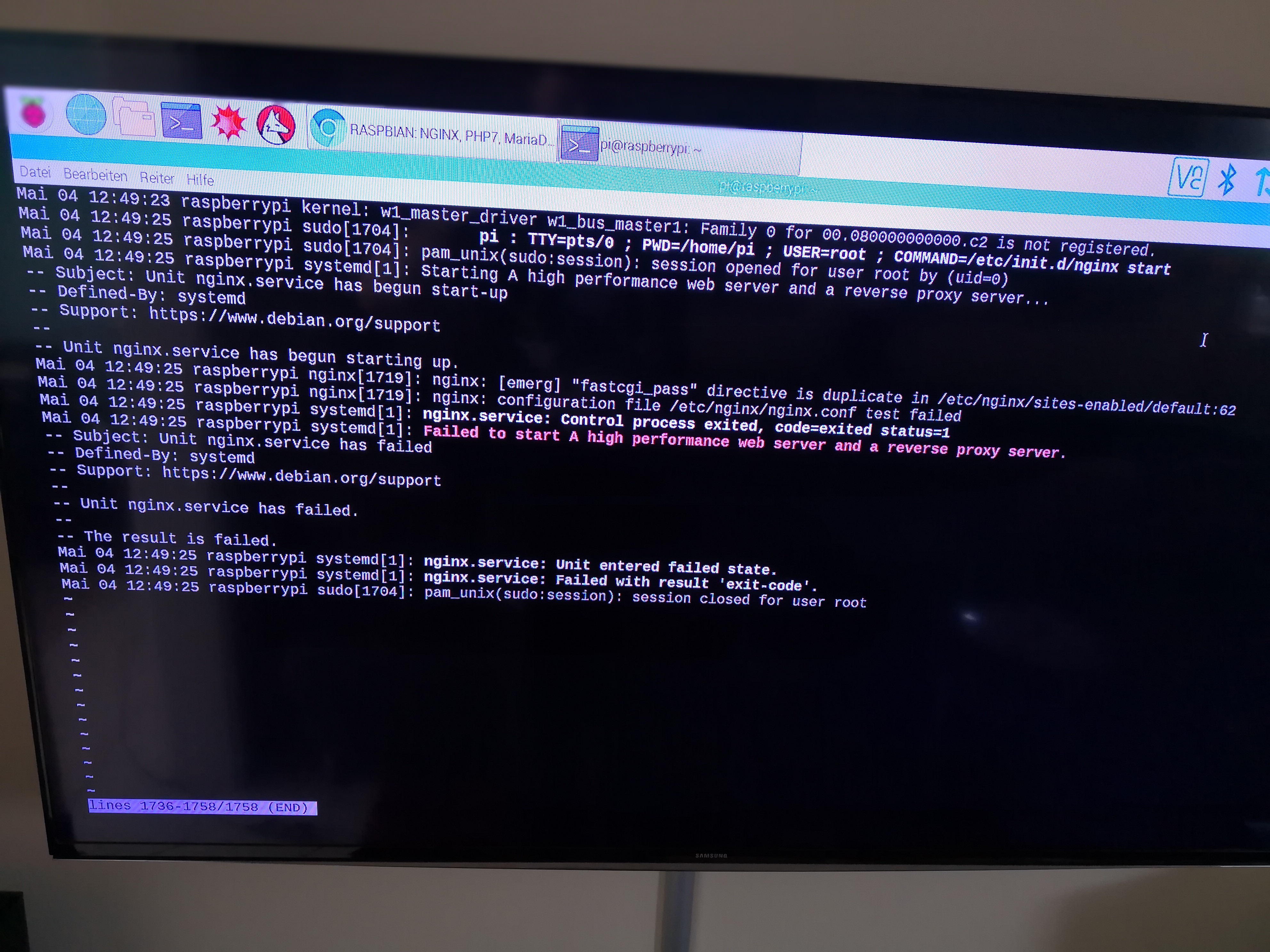

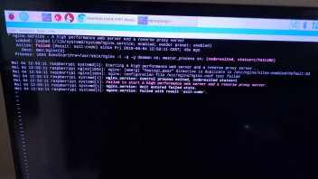

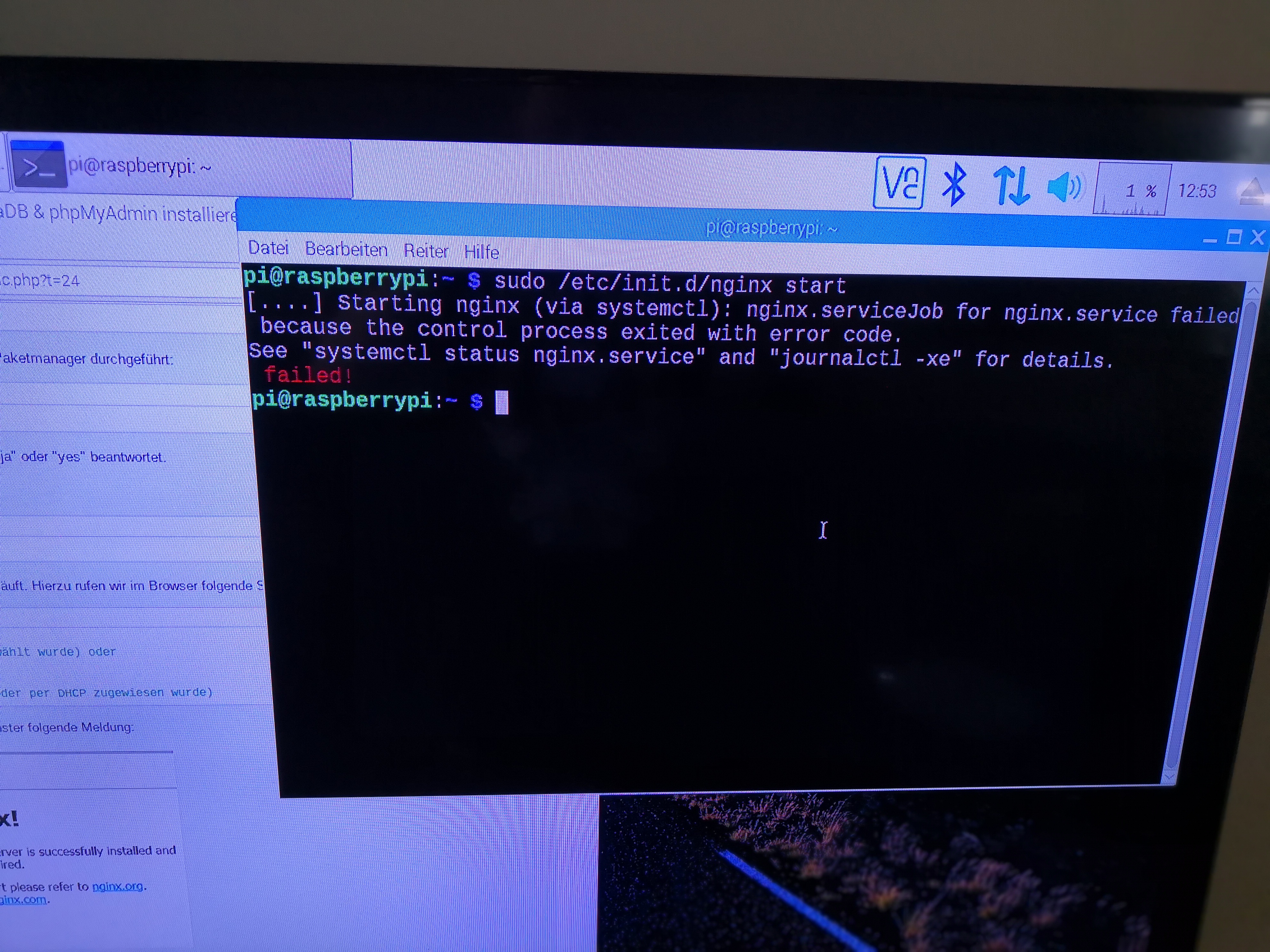

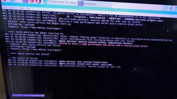

    sudo /etc/init.d/php7.0-fpm reload && sudo /etc/init.d/nginx reload
    bekomme ich nun einen fehler (siehe bilder).
    und jetzt weis ich nicht mehr weiter. ab jetzt geht auch die nginx test seite nicht mehr. (am anfang ging sie noch)
    kann mir da jemand bitte behilflich sein? :)
