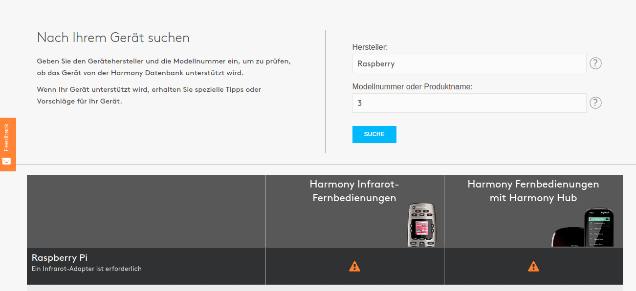

Kleiner Zwischenstand: Ein Kumpel hat am WE eine Verbindung hinbekommen - ich weiß nur nicht wie er das gemacht hat
Aber atm funzt es nicht - Hama / MCE scheint ja zu gehen, aber ich muss der Fernbedienung ja auch irgendwie mitteilen das jetzt das RasPi dran ist.

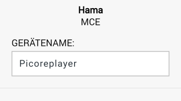

In der Harmony Software muß ein Gerät angelegt werden:
Hersteller: Hama
Gerät: MCE
Es kann auch ein Gerätename vergeben werden, da kannst du Raspberry eintragen.Wenn du soweit bist kannst du das neue Gerät in eine Aktion einbinden oder eine Aktion damit anlegen.
USB IR Empfänger angekommen und eingebaut.

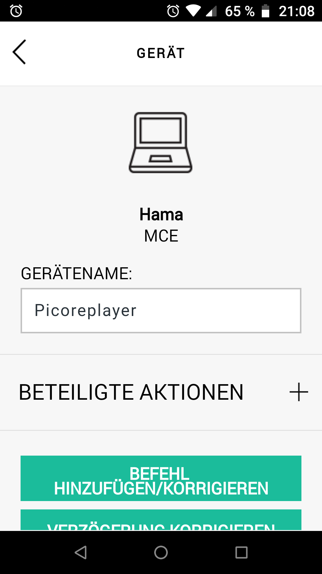

Harmony Software - sieht bei mir etwas anders aus:
Hersteller: Hama
Gerätemodellnummer - da habe ich MCE eingetragenAlte Aktion habe ich gelöscht und eine Neue angelegt.

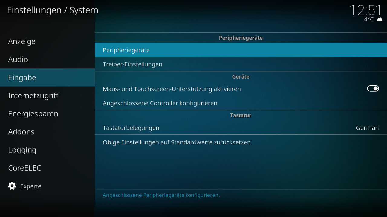

Kodi:
Einstellungen > System > Eingabe > Geräte (wenn ich mich nicht irre.....TV ist gerade blockiert )

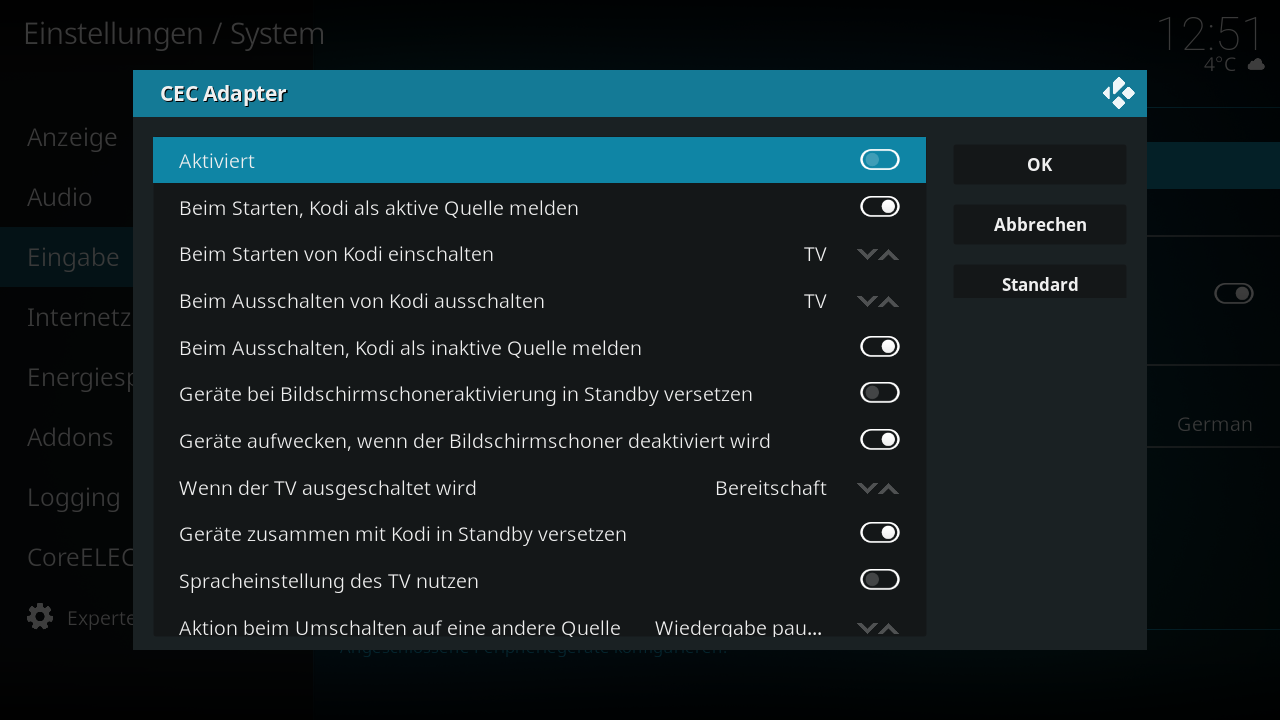

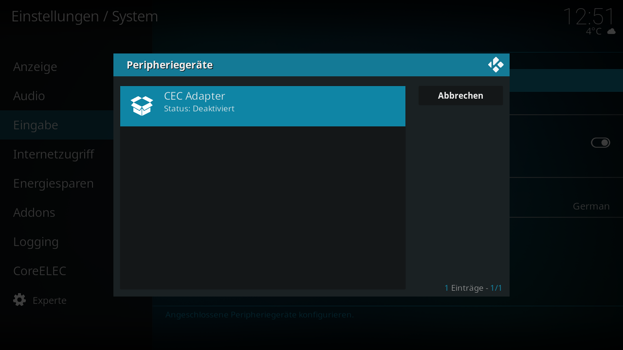

Das Problem kenne ich, aber Du irrst nicht. Ich habe mal Fotos beigepackt.
Zum einen was unter Geräte steht. Gehe ich auf den ersten komme ich zum CEC Adapter und das Einzige was da mit HDMI ist:
Physikalische Adresse (verwirft HDMI-Port) steht eine 0.Zum zweiten meine Verbindungen. Oben Raspi, in der Mitte USB audio interface (an dem der AVR mittels Cinch-Kabeln verbunden ist), unten USB 2.0 7-Port HUB inkl. Netzteil.

Ist ja eigentlich nicht viel was ich in der Harmony habe.
AVR ist so alt da gibts auch keine Chance den in der Harmony einzubinden. Vll. wenn es mal so funzt wie es soll, darf es denn auch mal ein Neuer sein
Ich habe drei Aktionen:
Fernsehen : TV HDMI1 und Unitymedia-Receiver (TV und Receiver an)
Fernsehen 2 : TV HDMI2 und Sky-Receiver (TV und Receiver an)
SmartTV : TV HDMI3 und Hama (TV und Kodi an)Wo ist da was von einer Reihenfolge zu sehen? Für mich sieht das aus nach Start von beiden gleichzeitig.
Die ersten beiden funktionieren tadellos. Um von denen zu SmartTV zu kommen muss ich erst mit der Harmony alles ausschalten und dann da zu starten.
SmartTV selber geht seit der Umstellung auf USB-Empfänger gar nicht mehr. Kein Kodi und auch kein HDMI3.
Schalte ich den TV ohne die Harmony an ist Kodi da und HDMI3 eingeschaltet. -

bei CEC Adapter sollte ein Auswahlmenü erscheinen.
