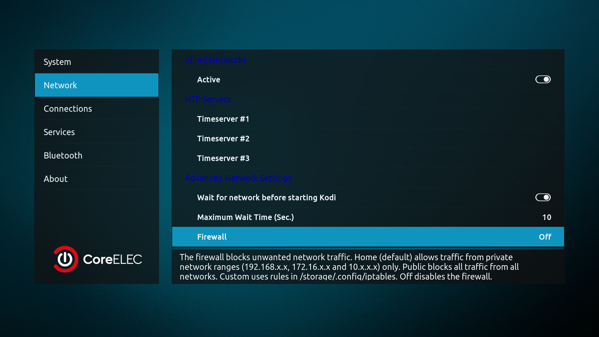

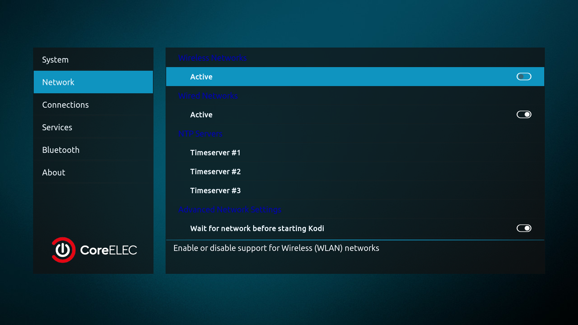

    Und warum mir das LE Logo nicht mehr angezeigt wird, die Einstellung "Warten auf Netzwerk" fehlt und die Balken in den LE Settings so quer hängen ist mir auch noch nicht klar. Das bedeutet doch, dass bei mir irgendwas nicht stimmt.
    Edit: Ok, das Durchgestrichene hing mit dem Skin zusammen. Warten auf Netzwerk ist bei mir ausgestellt
