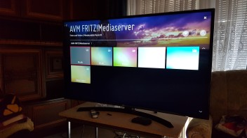

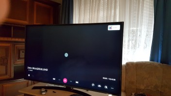

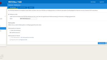

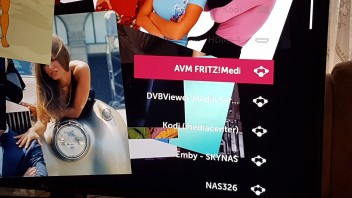

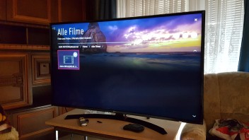

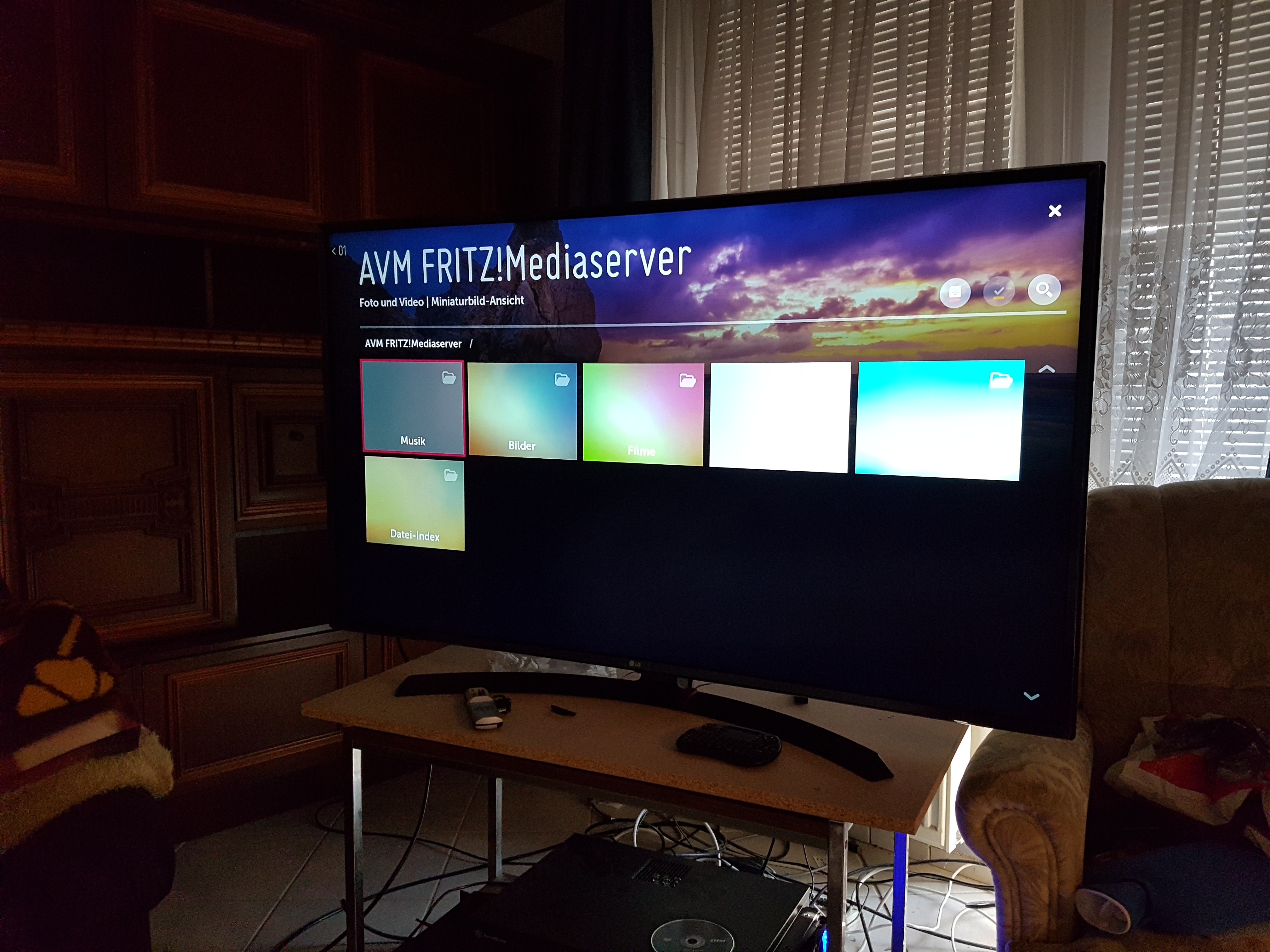

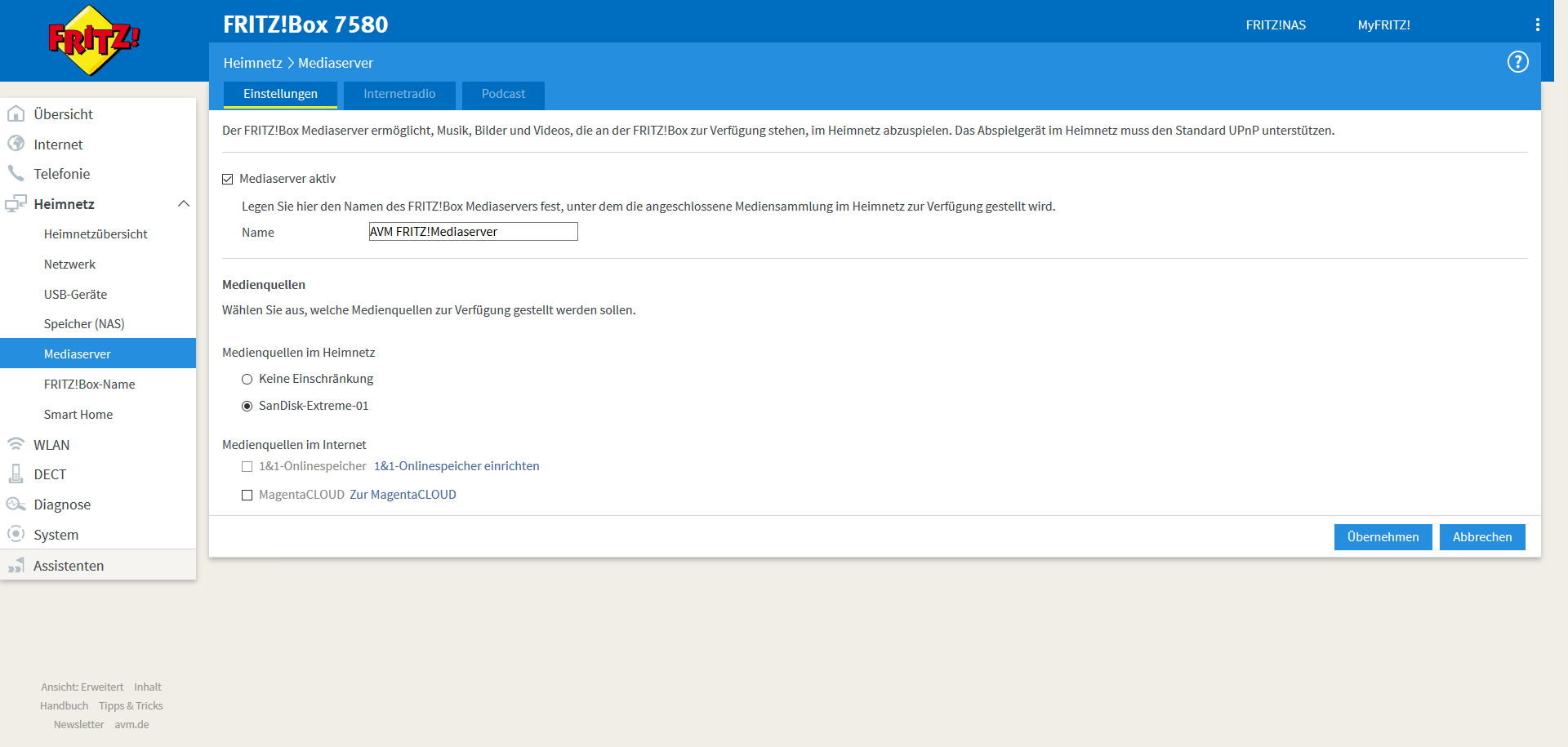

  • Ich hab zufällig den gleichen Fernseher eine Nummer kleiner und nein der kann kein SMB :) Der kann nur UPNP. Also wenn Du in der Fritzbox den Medienserver aktivierst (1) kannst du mit der Source Taste den sehen(2) und aufrufen(3).
    Natürlich nur bei Formaten die die Fritzbox auch streamen kann.
    Nach dem aktivieren des Media Servers dauert es eine Weile bis alle Dateien sichtbar sind.
    1)
    2)
    3)

    Du steigst also über Foto und Video ein und suchst dir dann die Quelle, ok. habe ich verstanden.

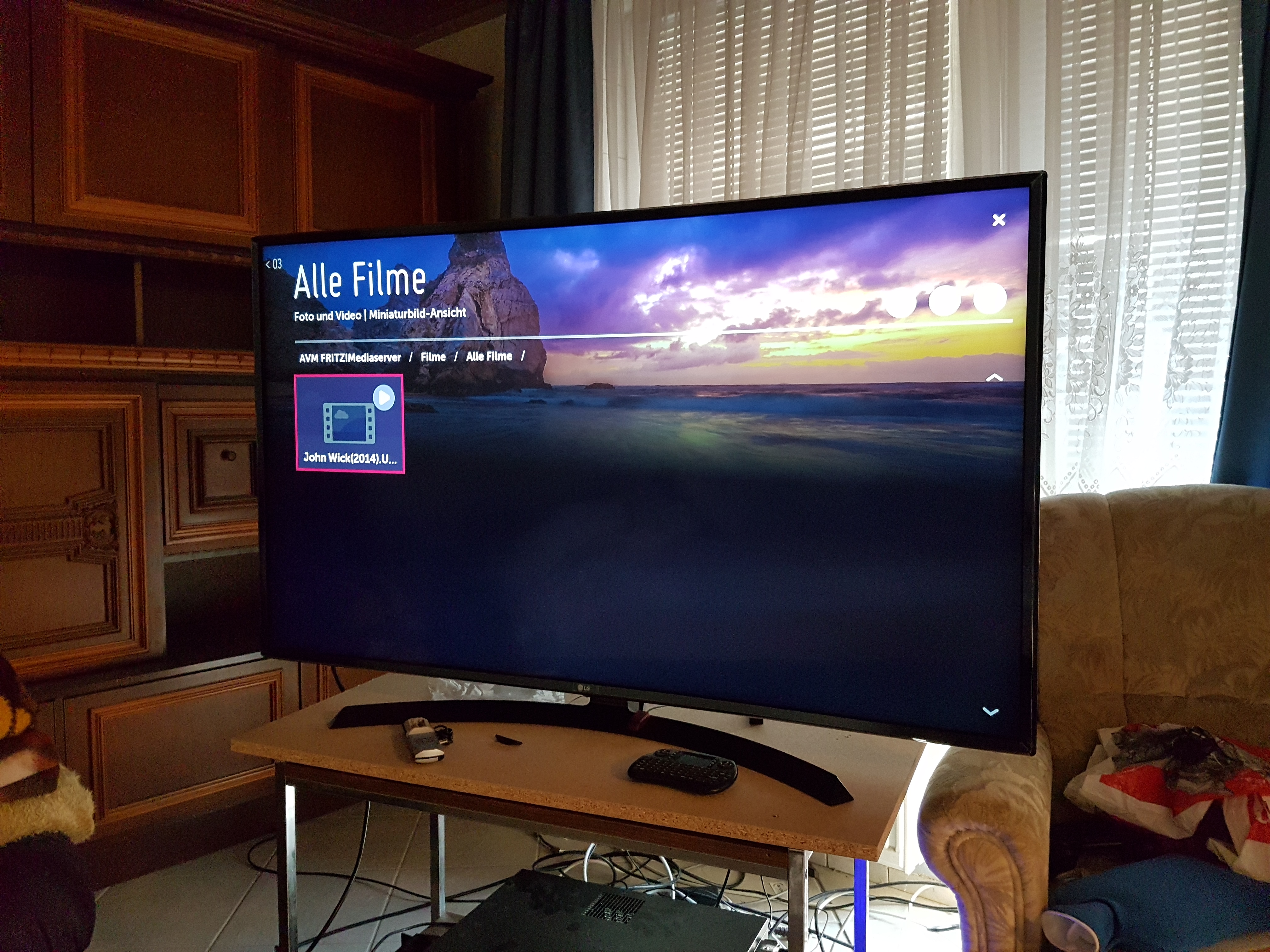

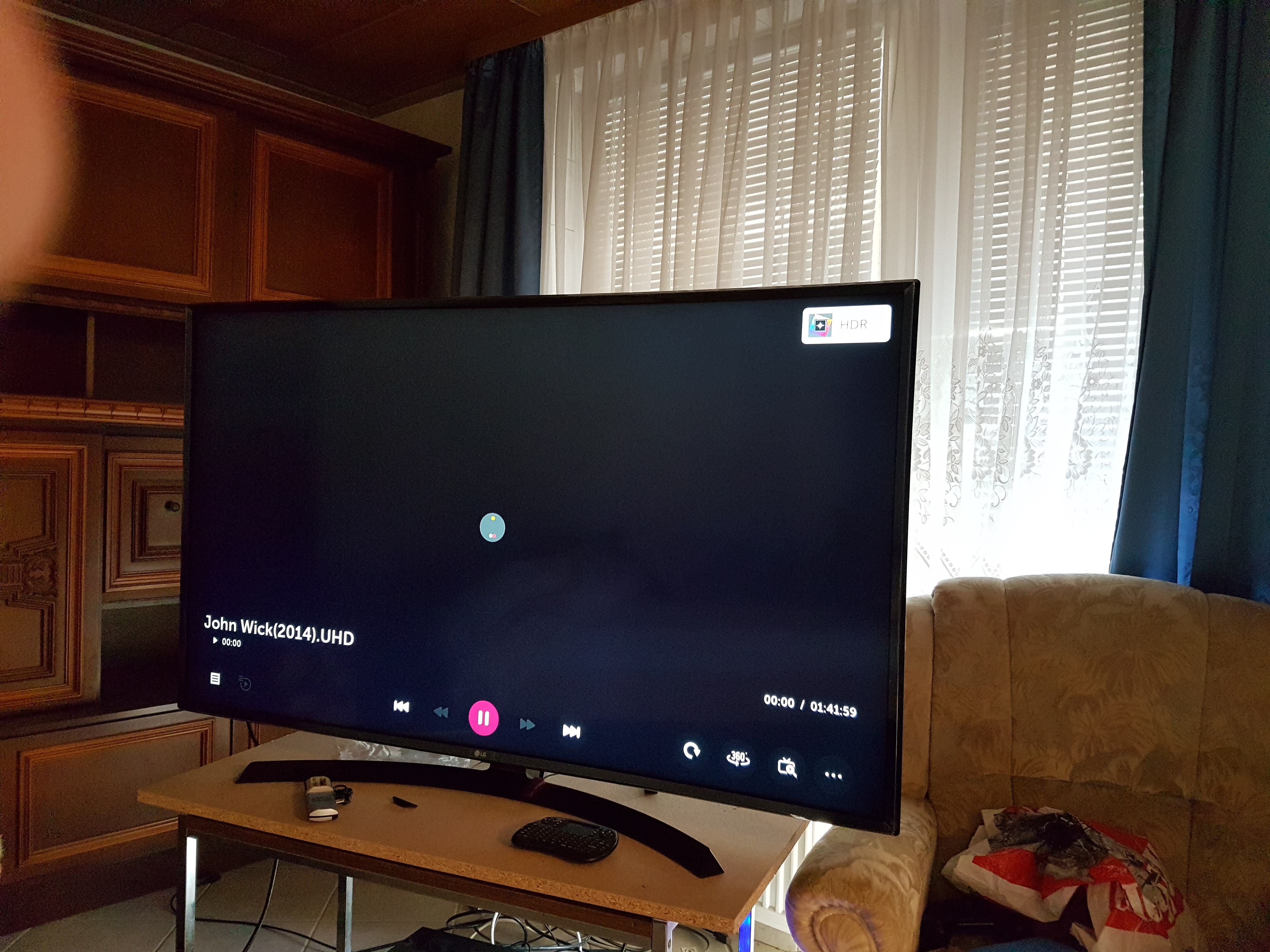

    So, ich bin gerade zurück und siehe da, genauso wie du beschrieben hast.
    Über Foto und Video konnte ich im LG Menü die externe Festplatte an der Fritzbox ansprechen und es wurde alles abgespielt und angezeigt.
    Da muß man erst einmal drauf kommen, eigentlich ziemlich einfach.
    Vielen vielen Dank für die Hilfe.....
