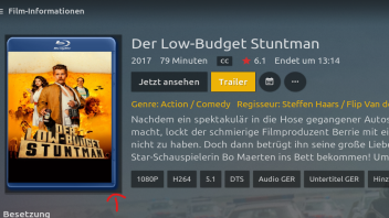

  • Hey
    hatte ich glaube ich vor ner Ewigkeit schonmal gefragt, aber inzwischen hat sich bei dem Skin ja viel getan, daher versuch ich's einfach nochmal :)
    gibt's wirklich keine Möglichkeit, diese dunklen Rahmen (siehe Screenshot) zu entfernen? Könnte man sie nicht einfach volltransparent machen?
    *duck* :D

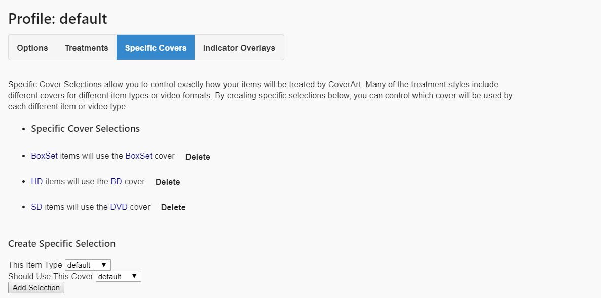

  • Hey
    *duck* :D
    Keine Ahnung was du da eingestellt hast, aber ich würde mal eine andere Hülle wählen:
    CoverArt:
    Otional:
    Viele Grüße,
    Seger

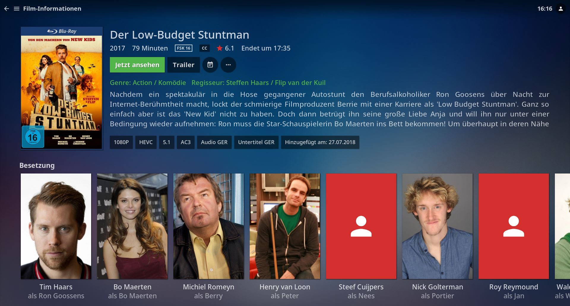

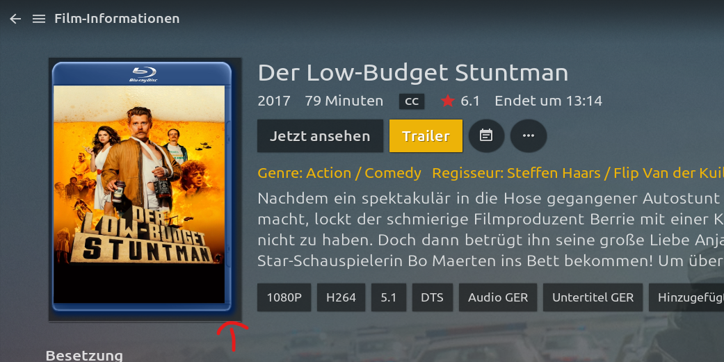

    Thema 2 "Textüberlappungen":
    Wenn Kodi/Skin im Fenstermodus gestartet wird (alles gut):
    Dann mit Alt Gr + ? auf Vollbild gestellt:
    Nach manuellen "Skin aktualisieren" ist wieder alles sauber skaliert. Wie du siehst schneidet der rechte Rand da was ab, bei der alten Schriftform gab es das Phänomen bestimmt auch, aber da passte es gerade so eben. Kannst du das beheben?
    Danke und viele Grüße,
    Seger
  • Im Normalfall kriegt Emby sowas mit. Und wenn nicht -> "Datenbank reparieren" übers Emby Addon.
    Und das Skalierungsthema ist ein Kodi Thema und schon immer so.
