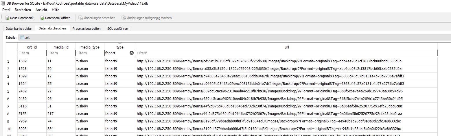

    Das Emby for Kodi Addon synced die zusätzlichen Artworks in die DB:
    ListItem.Art(fanart1) + ListItem.Art(fanart2) + ListItem.Art(fanart3) etc.
    Da gibt es keine physikalische Einbindung anhand des Pfades. Sonst würde es nicht mit der Addon Playback Methode funktionieren.
    Kannst es ja mit nem SQL Browser gegenprüfen ob die Bei dir gestetzt sind in der DB.

  • Das Emby for Kodi Addon synced die zusätzlichen Artworks in die DB:
    Wenn ich dich richtig verstehe, benötige ich neben Embycon zusätzlich noch das Emby for Kodi Add-on oder?
    Skin Reload und Kodi Neustart wurden gemacht.
    Ich werde nachher mal mit dem SQL-Browser überprüfen.
