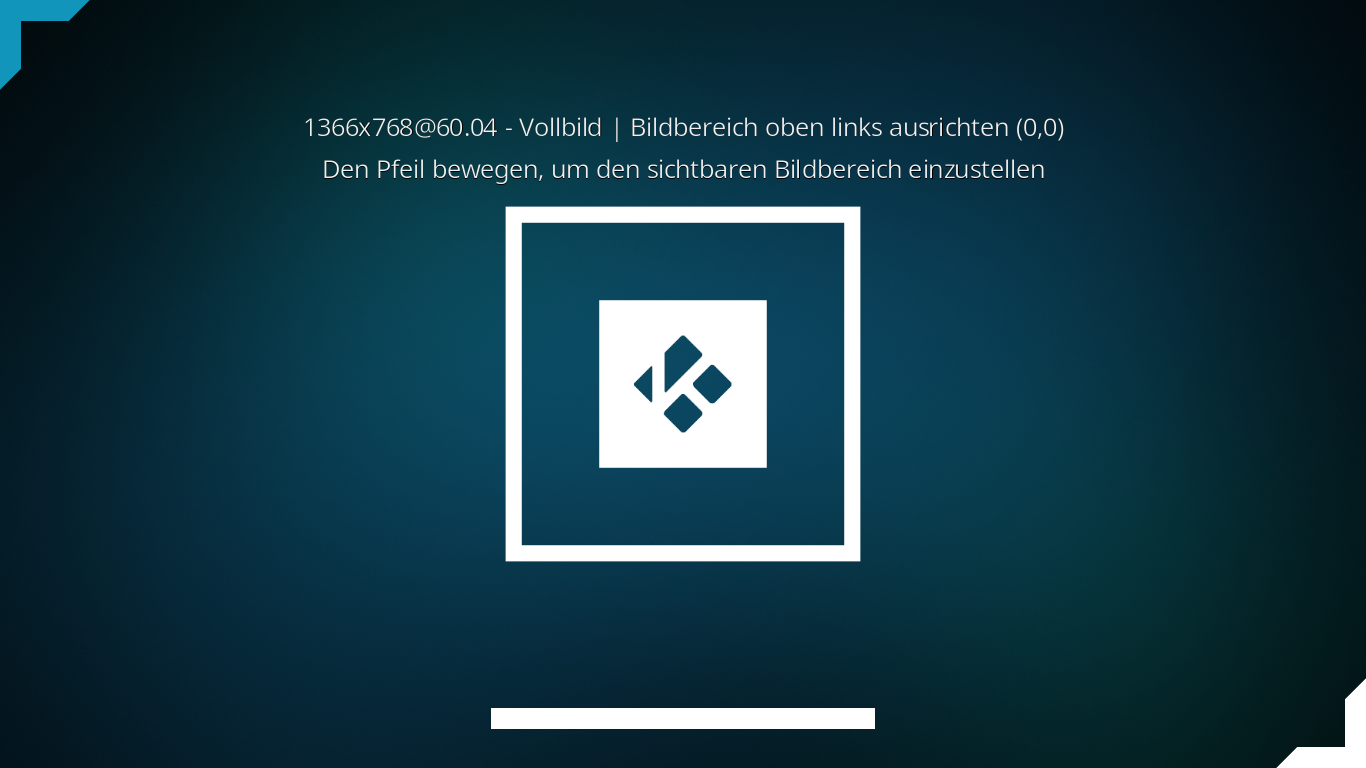

    Außerdem passt die Auflösung nicht mehr, das Bild ist für den Fernseher zu groß, ein Teil von Kodi ist abgeschnitten.
    Das liegt an deinem Fernseher, der wird vermutlich Overscan aktiviert haben. Du kannst jetzt dahergehen und einmalig das Bild kalibrieren innerhalb Kodi oder die Funktion im Fernseher suchen die sich Game Mode schimpft (und eigentlich nur bedeutet das er das Bild so nimmt wie er es bekommt). Welcher Fernseher ist denn das?

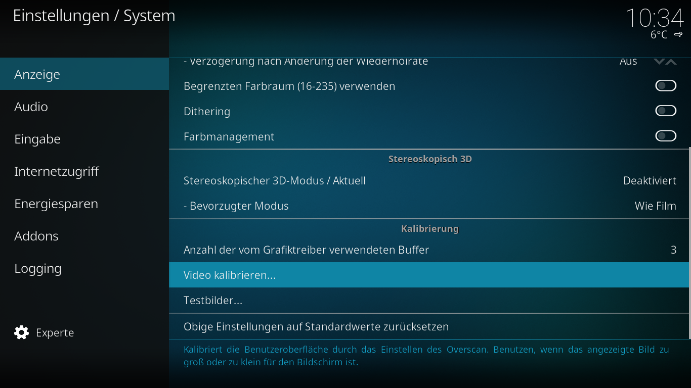

  • oder meinst du Bild kalibrieren?:
    Ja, so hab ich es jetzt gemacht, das geht auch, Danke :)
