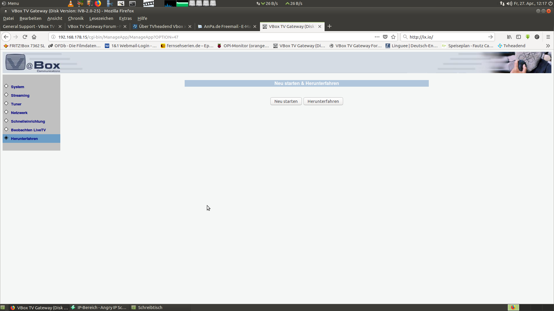

    Habe einen TVheadend-Server (4.2.6) seperat auf einem Orangepi +2e laufen. Als Tuner beutze ich die Vbox xti . Per shutdown script kann ich den Server ausschalten, dies möchte ich nun auch mit der Vbox ausprobieren. Vom Support kenne ich den Http-Befehl
    [infobox]
    http://<VBox IP>/cgi-bin/ManageApp/ManageApp?OPTION=48&shutdown_action=Shutdown+System+[/infobox].
    Nach einigen Nachforschungen weiß ich, daß man dazu curl oder wget nutzen kann und wie man es dann direkt in Tvheadend oder eingebunden im Script nutzen kann, aber da hört mein wissen auch schon auf.
    Kann mir jemand den Befehl für curl/wget oder welches Programm auch immer mitteilen?
    Vielen dank im voraus und
    Tschau nepo

    Der Befehl greift auf die Webseite/Server zu, fährt den server aber nicht herunter.
    Habe natürlich den "normalen http Befehl im Browser eingegeben - er funktioniert.

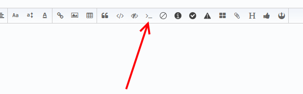

  • cli befehle mit dem tag machen, dann kann man die ordentlich lesen :)

    hat ein wenig gedauert, mußte ein paar test machen.
    /usr/bin/curl -L http://192.168.178.15/cgi-bin/ManageApp/ManageApp?OPTION=48
    syslog vbox:
    und im Terminal:
    Terminal:[1] 3528
    nepo@nepo-MSI:~$ </body> </html>
    ^C
    [1]+ Fertig /usr/bin/curl -L http://192.168.178.15/cgi-bin/ManageApp/ManageApp?OPTION=48
    Auf der Web-Serverseite steht dann auch, man sollte ein update machen.
    Wenn ich den HTTP-Befehl normal über den Webbrowser ausführe
    Vbox syslog:
    Hier nochmal ein normaler startvorgang der vbox vbox startvorgang
    Vielleicht/Hoffentlich ist das hilfreich :/
    Tschau nepo!
