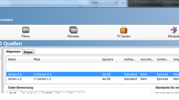

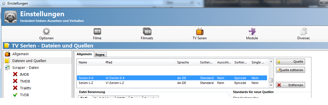

    Naja bei mir hab ich die Mapps als Quelle angegeben, siehe Bild.
    Das Lw U ist nen Share auf meinem Server. Bei mir klappts.

  • Naja bei mir hab ich die Mapps als Quelle angegeben, siehe Bild.
    TC
    Microsoft blendet die gemappten Laufwerke im Standard-Ordnerauswahl-Dialog mittlerweile aus, so dass man nur noch lokale Laufwerke und die Netzwerkumgebung sieht. Man soll wohl UNC Pfade verwenden...
    Man kann in Ember aber den Quellenpfad auch händisch eintragen (hab auch ich so gemacht). Wichtig ist dabei aber, dass die Grosskleinschreibung korrekt ist, ansonsten gibt's mit de KI Probleme beim syncen.
