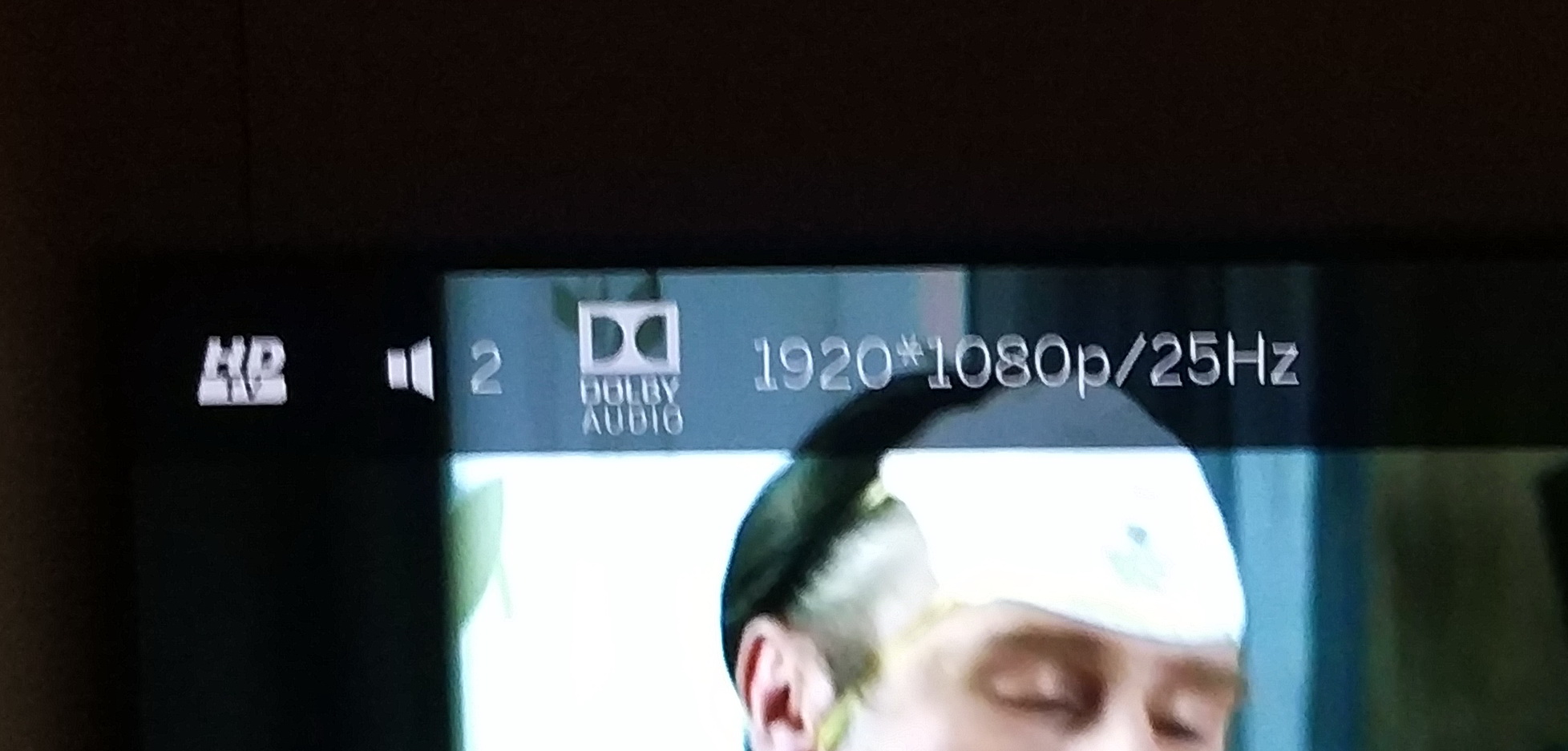

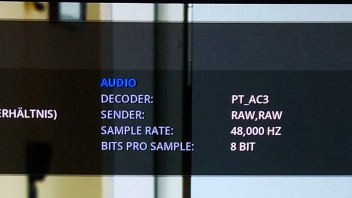

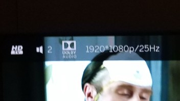

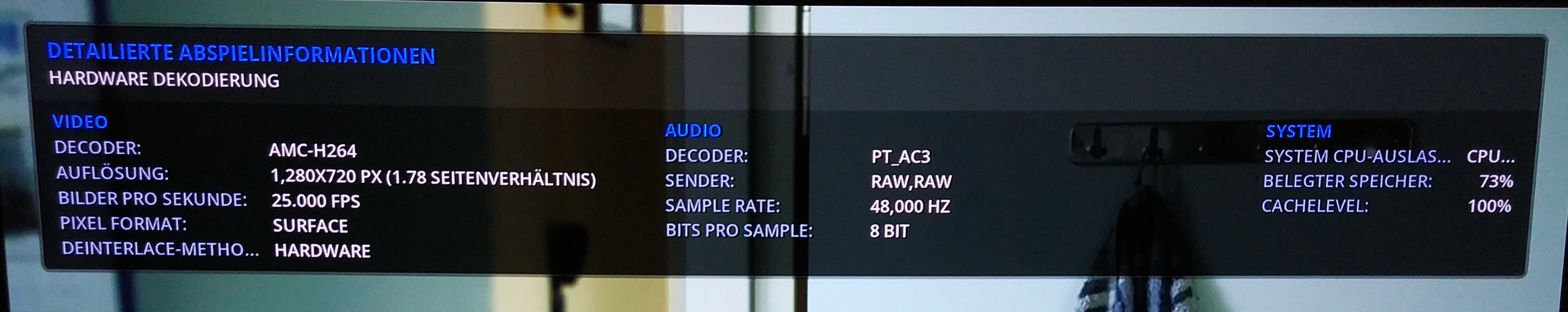

  • Nachtrag: Gerade noch mal spasseshalber mit Kodi 17.6 geprueft (da ich eigentlich ausschliesslich SPMC 16.6.0 einsetze).
    Mit den folgenden typischen Filmdaten
    erhalte ich mit beigefuegter [definition='2','1']advancedsettings[/definition].xml 100% ruckelfreie Wiedergabe (ich bin da sehr empfindlich, wie man vielleicht in dem oben verlinkten Thread sehen kann).
    Die Ausgabe auf dem TV sowie durch Kodi zeigen die korrekte Wiedergabe.
    Deshalb die Frage, welchen Typ du von Panasonic hast. Mein alter Plasma (heute an die Wand im Schlafzimmer gedübelt) kann bei 1080p nur 50 Hz.
    PS: Jeder, der selber mal testen moechte - hier meine Referenz Datei. Ein Auszug aus dem Tatortreiniger. (1. Szene - Einfahrt des Autos in die TG, 2. Szene - wenn Kollege Mädel aus dem Fahrstuhl kommt. https://drive.google.com/open?id=0B1q2C…V3RUVngyMVY3VlU

    Bei mir ruckelt da aber nun nichts mehr (TV 25 Hz und Ausgabemodus 25fps)
