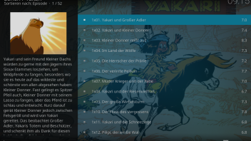

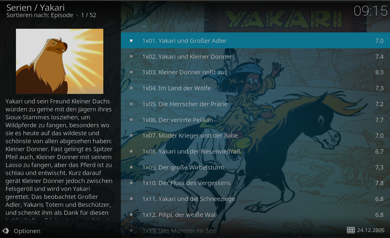

  • Also, ich habe das gerade wie oben so angelegt. Die Dateien sehen bei mir also so wie oben beschrieben aus. Ich habe Kodi selbst mit TheTVDB scrapen lassen und so sieht das Ergebnis bei mir nach dem Scrapen aus:
    Das bei mir 1x01 steht liegt daran, dass bisher nur eine einzelne Staffel gescraped habe. Wenn ich mehrere Staffeln scrapen würde, dann würde das anders aussehen. Aber ich denke prinzipiell reicht das auch so.
    Der Inhalt einer NFO nach dem ich es von Kodi hab exportieren lassen sieht dann wie folgt aus:
    Da ist die ID die richtige. Somit in dem Fall kein Kodi-Problem und mal wieder ein Beweis, dass man manchmal mit dem Kodi-internen Scraper bessere Ergebnisse bekommt ;)

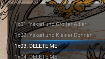

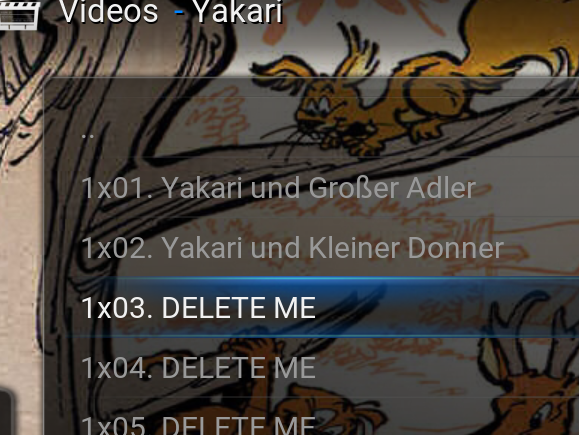

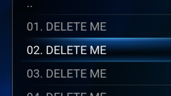

    Bei mir haut das selbst bei Kodi auf meinem Mac nicht hin. Da sieht es so aus:
    Immerhin sehe ich 2 mehr wie vorher :)

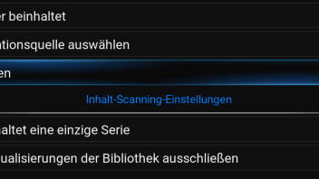

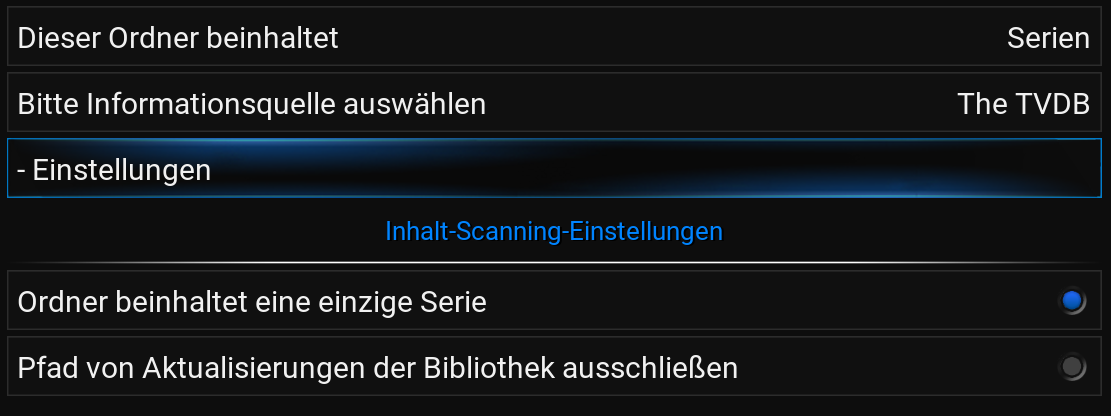

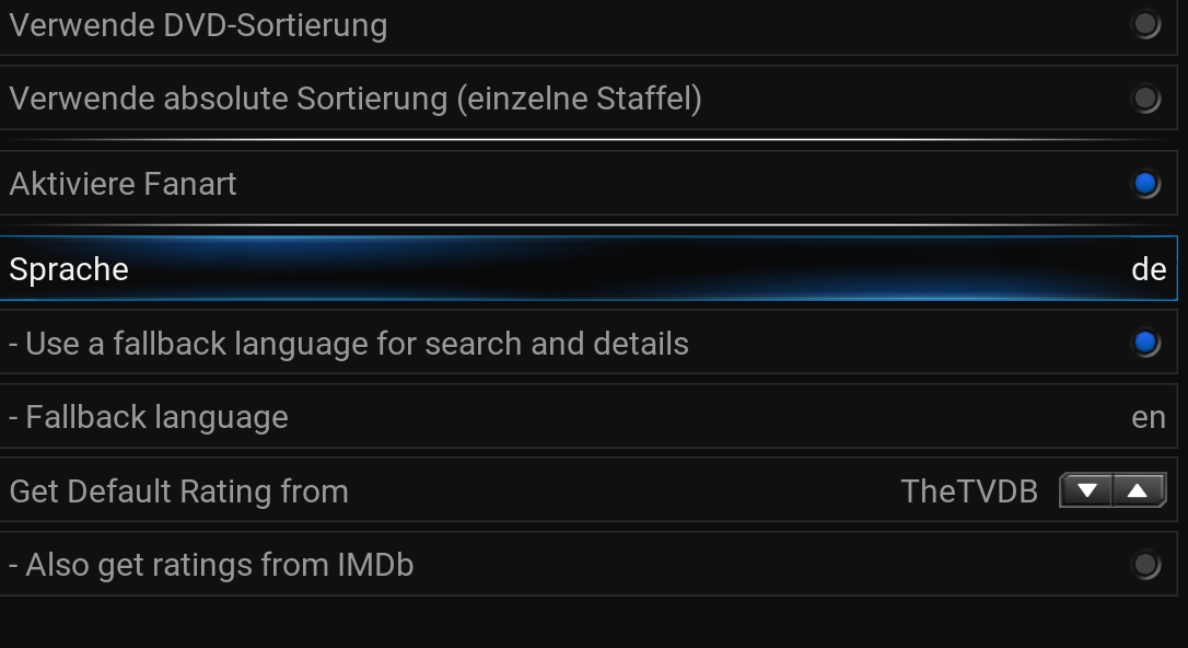

    Hast du mal die Einstellungen verglichen? Waren diese identisch?
    Siehe Bilder.

  • Ok, werd mir das mit dem Export mal ansehen, sollte das Problem mit dem Scraper weiter bestehen.
    Ja, habe ich getan. Identische Einstellungen.
    Ich habe bei mir aber "Ordner beinhaltet eine einzige Serie" deaktiviert. Ansonsten ist alles ziemlich gleich unter Kodi.
