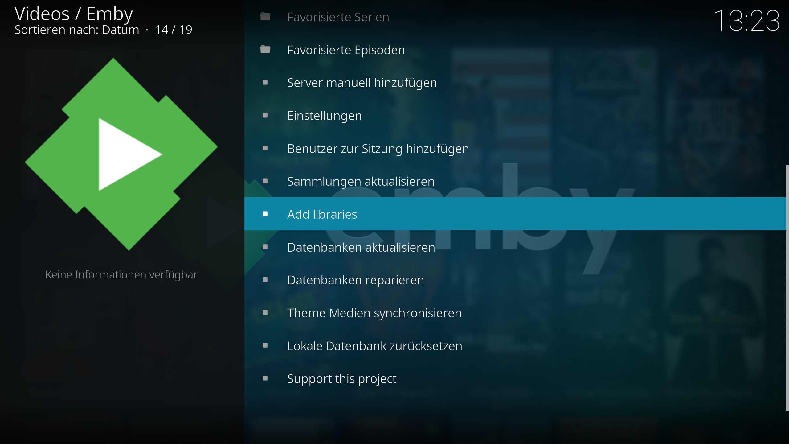

    1. Wie kann ich eine Bibliothek in Emby for Kodi wieder entfernen? Ich hab meine Musik Bibliothek geaddet (die is ziemlich groß) und jetzt importiert Kodi sich zu Tode. Würde das gern jetzt erstmal wieder rückgängig machen, aber im Emby Musik Addon hab ich dazu nichts gefunden. Wenn ich "Bibliothek auswählen" mache, erscheint kein Fenster, weil die einzige Bibliothek die es zur Auswahl gäbe, ist ja schon ausgewählt.

    1. Grundsätzlich kannst du entweder im Emby Addon unter "add library" (oder ähnlich) deine Musik Bibliothek(en) abwählen oder im Emby Dashboard die Bibliothek löschen und später wieder hinzufügen.

  • 1. Wie kann ich eine Bibliothek in Emby for Kodi wieder entfernen? Ich hab meine Musik Bibliothek geaddet (die is ziemlich groß) und jetzt importiert Kodi sich zu Tode. Würde das gern jetzt erstmal wieder rückgängig machen, aber im Emby Musik Addon hab ich dazu nichts gefunden. Wenn ich "Bibliothek auswählen" mache, erscheint kein Fenster, weil die einzige Bibliothek die es zur Auswahl gäbe, ist ja schon ausgewählt.
    Das geht m. M. nach auch anders und "einfacher", also ohne in Emby was zu entfernen.
    Ich hab auch lange gebraucht um dahinter zu kommen, aber die Verwaltung der syncronisierten Bibliotheken in Kodi wird NICHT in den Einstellungen des AddOns gemacht sondern du gehst in das AddOn rein und hast da erst mal die Filme, Serien, Fotos etc. Weiter unten kommen dann Menüeinträge zur Verwaltung. Datenbank zurücksetzen etc. Und da kannst du auch einstellen was genau zu diesen Client gesynct werden soll. Das ist alles Theorie weil ich z. Zt. kein Zugriff auf mein System habe.
  • Das geht m. M. nach auch anders und "einfacher", also ohne in Emby was zu entfernen.Ich hab auch lange gebraucht um dahinter zu kommen, aber die Verwaltung der syncronisierten Bibliotheken in Kodi wird NICHT in den Einstellungen des AddOns gemacht sondern du gehst in das AddOn rein und hast da erst mal die Filme, Serien, Fotos etc. Weiter unten kommen dann Menüeinträge zur Verwaltung. Datenbank zurücksetzen etc. Und da kannst du auch einstellen was genau zu diesen Client gesynct werden soll. Das ist alles Theorie weil ich z. Zt. kein Zugriff auf mein System habe.
    ja sorry, das meinte ich damit auch. Aber bei "Bibliothek auswählen" wurde eben nichts angezeigt, aber das kann auch daran liegen, dass Kodi da wie erwähnt ziemlich ausgelastet war. Ich hab das jetzt so gelöst, dass ich die lokale Datenbank zurück gesetzt hab und eben alles was ich haben wollte nochmal neu importiert.
    Ich guck aber heute Abend nochmal nach, ob das jetzt auch so geht, wie ich mir das ursprünglich gedacht hab

    Offensichtlich geht das so, dass man das Emby Addon in Kodi öffnet. Dann sieht man ja die ganzen Bibliotheken ganz oben als Ordner dargestellt. Darauf kann man dann einen Rechtsklick machen und dann "Datenbank von Kodi entfernen" wählen.
