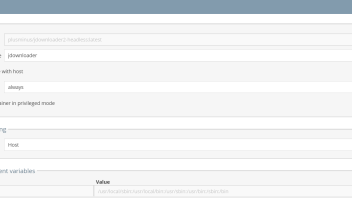

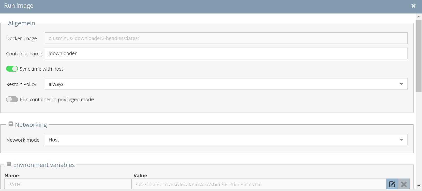

    Zu meinem Vorgehen:
    1. rechts in der Suche plusminus/jdownloader2-headless ausgewählt
    2. Run Image
    3. Containername-Textbox zu "jdownloader" geändert
    4. "always" ausgewählt
    5. Host ausgewählt

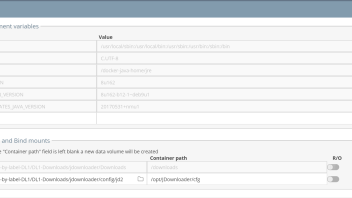

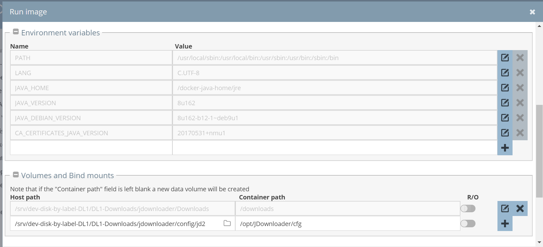

    Nun schnell die Pfade erstellt:

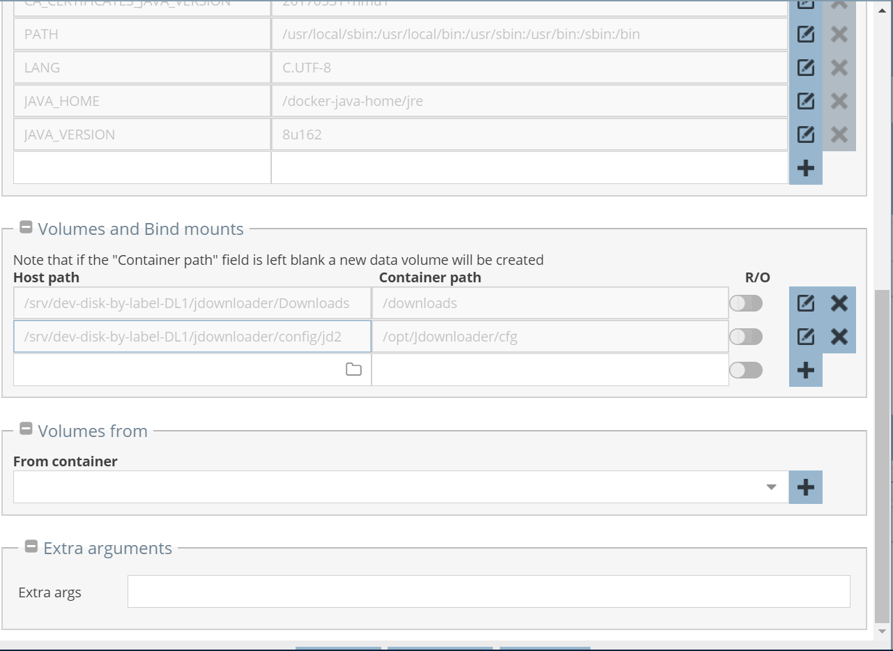

    6. Unter "Volumes and Binding mounts":
    a) 1. Feld Links:
    /srv/dev-disk-by-label-DL1/DL1-Downloads/jdownloader/Downloads
    b) 1. Feld Rechts:
    /downloads
    c) 2. Feld Links:
    /srv/dev-disk-by-label-DL1/DL1-Downloads/jdownloader/config/jd2
    d) 2. Feld Rechts:
    /opt/Jdownloader/cfg
    und dann "Speichern".

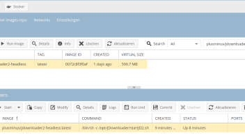

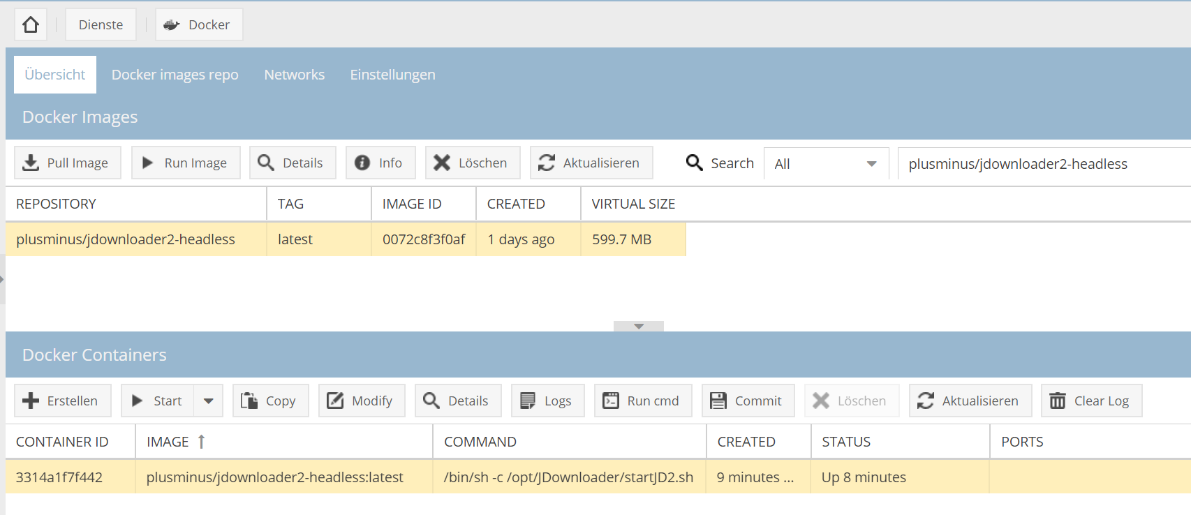

    Unter "Docker Containers" erscheint das ganze nun sofort:

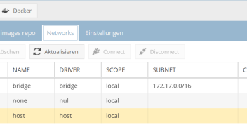

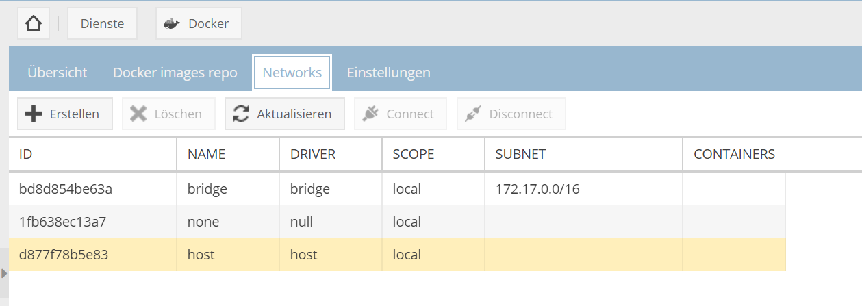

    Unter Networks sehe ich folgendes:
    (denke die hat es erstellt durch meine vorherigen Versuche... Habe noch nicht rausgefunden wie ich die wieder löschen kann...)

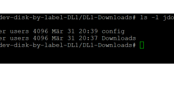

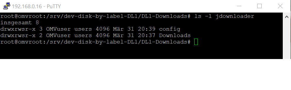

    8. Pfade sind auf der Festplatte bereits vorhanden -> allerdings root@OMVroot:/srv# sudo chmod -R 777 /srv/dev-disk-by-label-DL1
    noch ausgeführt. (drwxr-xr = neu: drwxrwsrwx)
    9. gepullt. eig wie oben beschrieben.. und sicher 20min gewartet (ging essen ;) )
    10. mit putty geschaut ob er was gemacht hat... Leider sind die Ordner immernoch leer ;(

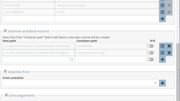

    (die + habe ich jeweils geklickt bei Volumes + bind mounts)
    Nach Klick auf Modify:
    Nach Klick auf Logs:

  • Unter welchen Benutzer führst du JDownloader aus? Also bei mir hat dieser Beitrag hier im Openmediavault-Forum sehr geholfen. Wenn du diese Anleitung befolgst, gehe bitte Schritt für Schritt durch. Auch nicht vergessen, wenn du dich auf my.jdownloader.org einloggst, dort bei den Einstellungen => Allgemein den Download-Ordner auf /downloads umstellen.
    Was ich selbst gemacht habe ist, dass der Benutzer unter dem JDownload ausgeführt wird, natürlich über OMV Lese- und Schreibrechte hat. Gleichzeitig habe ich über ACL, bei dem entsprechenden Ordner im OMV, den "Docker-user" auch Lese- und Schreibrechte gegeben. Ob es nötig ist, weiß ich nicht. Auf jeden Fall funktioniert es bei mir einwandfrei.
    Hier kannst du meine Einstellungen unter Docker sehen:
    Und hier sind meine Ordner-Berechtigungen. Also im Ordner "Docker-Configs" werden die Einstellungen vom JDownloader gespeichert und der andere ist für die Downloads.

  • Vergiss diese Einstellungen, ob host oder bridge. Brauchst du da nicht, weil du ja eh auf my.jdownloader.org gehst.
    Wenn er nicht schreibt, dann sind das einfach fehlende Berechtigungen.
    Hast du mal einen Blick auf den von mir angegebenen link geworfen? Kommt mir irgendwie nicht vor...

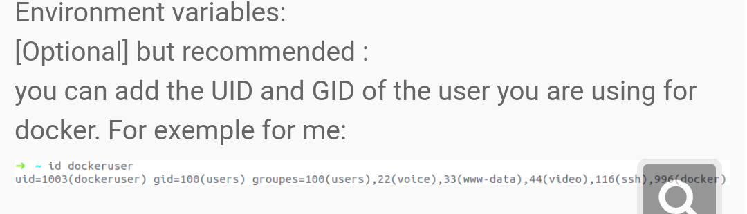

    Was ich da nicht begreife sind die User resp. Dieses Bild (welche aber optional sind):
    Bei mir ist das System standardmässig konfiguriert (neu aufgesetzt):
    D. H. Keine Gruppen eingestellt, gibt nur SSH: "OMVroot"-User und "admin" als Omv-Gui User.

    Wieso ist die UID bei dir 1001 (Tutorial 1003)?

  • @newsletter
    Naja, diese Anleitung bin ich jetzt schon paarmal durchgegangen...
    da liegt schon der erste Hund begraben. Dies ist nicht Optional sondern Pflicht!!!!! Du musst bei den Docker-Image-Instellungen den User eintragen sonst läuft es nicht.
    Wenn du dich bei OMV über das WebUI (also über die IP-Adresse des Servers) einloggst, was hast du bei der Rubrik "Benutzer" eingetragen? Bei mir sieht es so aus:
    unter den freigegebenen Ordner habe ich dann den entsprechenden Ordnern diesem User die Lese- und Schreibrechte zugewiesen. D.h. du legst unter der Rubrik "freigegebene Ordner" einen Ordner an und über den Punkt "Privilegien" gibst du dann den User die entsprechenden Rechte:
    Was ich zusätzlich noch gemacht habe ist, über den Punkt "ACL", gleich neben den "Privilegien" habe ich den User "docker", welcher automatisch mit der Installation des Docker-Plugins angelegt wird, auch noch Lese-/Schreibrecht für den entsprechenden Ordner gegeben (bei mir sind es die Ordner "Docker-Configs" und "Downloads"). Siehe hier:
    Ich habe dann den entsprechenden Ordner über SMB/CIFS (ebenso Rubrik bei OMV) dann fürs Netzwerk freigegeben.
    Wenn du den entsprechenden User angelegt hast, diesen die Lese- und Schreibrechte für die gewünschten Ordner gegeben hast, dann verbindest du dich mittels ssh über Putty (ich mach es MacOS etwas anders) zum Server und gibst bei der Kommandozeile folgenden Befehl ein:
    id Name-des-angelegten-Users
    bei mir sieht es so aus:
    "Wuzzi" ist der User den ich unter OMV angelegt habe und der die Schreib-Leserechte hat.
    Wenn du jetzt meinen Beitrag aufmerksam gelesen hast, ist somit deine Frage beantwortet, oder? Also die id-Abfrage hat bei mir den User "Wuzzi" mit der und-Nr. 1001 ausgeworfen. Ich gehe davon aus, wenn ich einen weiteren User anlege, dieser die UID 1002 bekommt und der nächste dann die Nr. 1003 usw.
    Diese UID ist wichtig, den diese trägst du (Pflicht!!!) du dann im Docker bei der Rubrik "Name" und "Value" ein.
    Mehr brauchst du in dieser Rubrik nichts mehr eintragen.
    Bei der Rubrik "Host path" und "Container Path" (siehe Screen-shots von mir einen Beitrag zuvor) trägst du dann deine Ordner dort ein.
    Guter Tipp: Ich würde es so machen, wie ich es eingetragen habe, also mit
    /sharedfolders/Name-des-angelegten-Ordners
    und nicht mit /srv/...., weil OMV/Debian als offizielle Mount-Punkte "/sharedfolders" verwendet.
