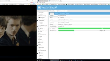

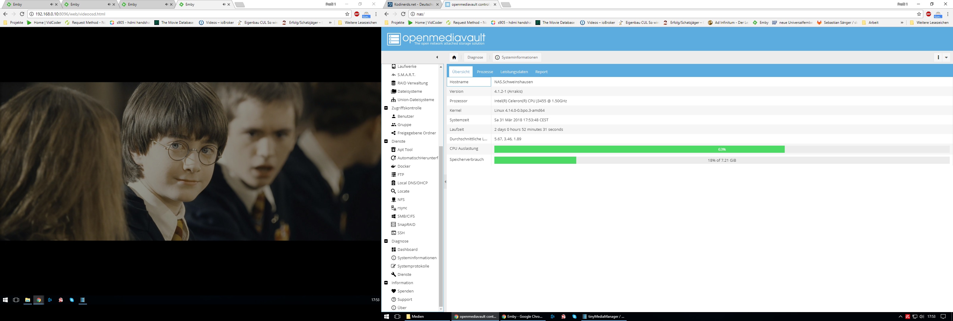

  • Mal zum Thema Transcoding ein Screenshot von mir:
    Habe bei mir mal eben Testweise 4 Streams (Harry Potter (von 4k auf 1080p/10MBit), Ant Man mit 1080p/10MBit, Bad Boys mit 1080p/10MBit, Blade mit 1080p/10MBit) über Chrome parallel laufen lassen (im LAN) und bin echt baff wie der kleine J3455-ITX das packt.
    Kann nun damit natürlich nun nichts zu sagen wie es beim Zugriff über WAN ist^^
