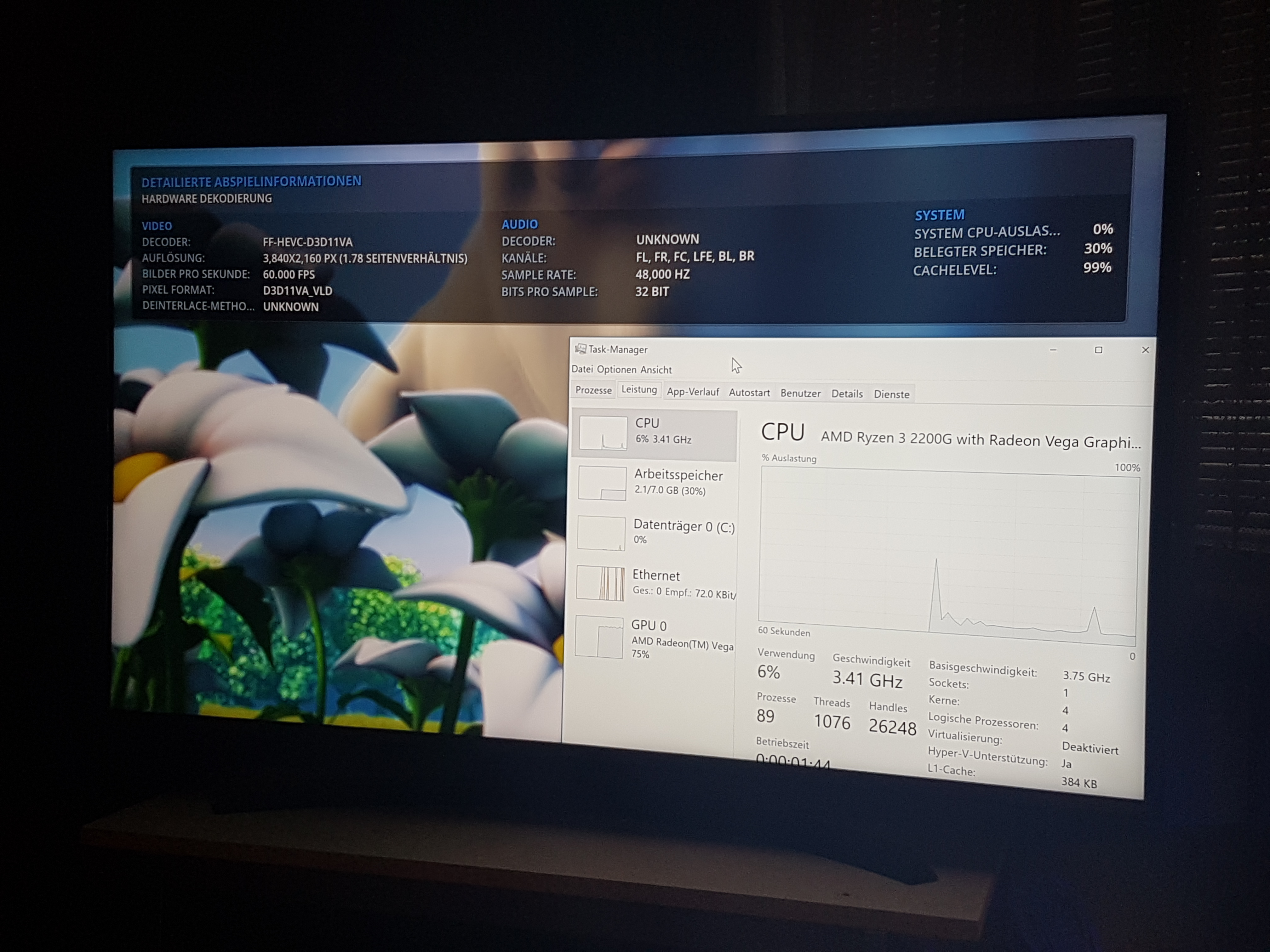

  • Das kann ich übrigens bestätigen. Das von mir verwendete MSI B350M PRO-VDH gibt gar keine HDMI Version an. Aber ich habe da ohne Probleme meine 4K bei 60Hz.
    Was noch nicht funktioniert ist der HDCP Link - das liegt aber so denke ich am Treiber. Jedenfalls laufen alle von mir getesteten 4K Videos.
    Kleines Problem noch unter Kodi 18 - Kodi muss zum Software Rendern gezwungen werden weil es sonst Greenscreen beim abspielen gibt.
    Auch ein Treiber Problem.
    Hier übrigens die "Auslastung" bei HEVC 4K ;)
    Praktisch nicht vorhanden :D
