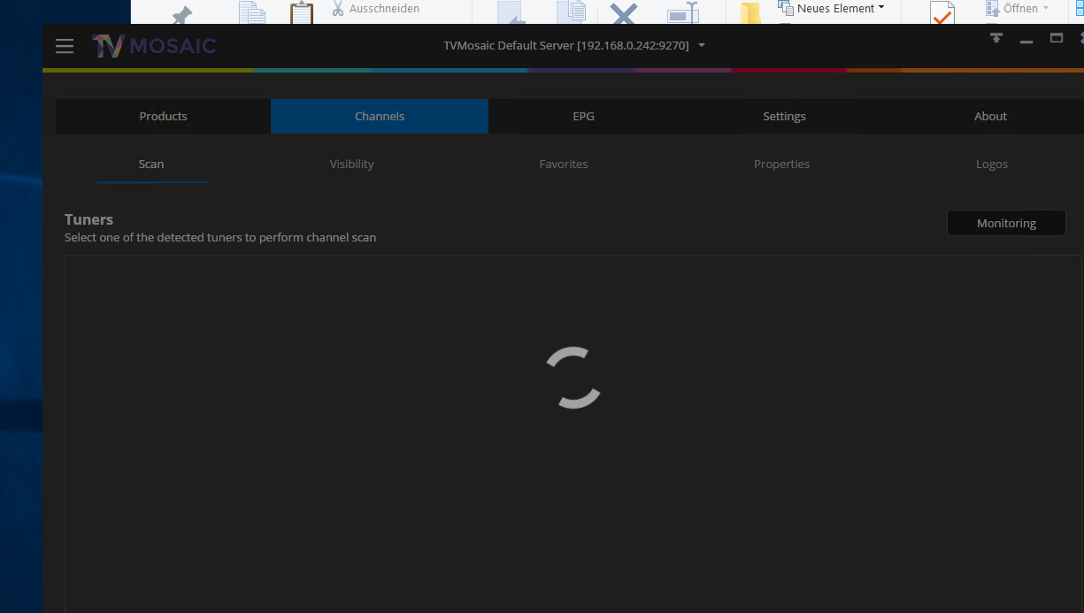

  • Ich bräuchte mal eure Hilfe. würde gerne einen headless Server auf Debian strech testen.
    Installation ist ok,
    zum konfigurieren braucht man jedoch eine Client app. ich habe es unter Windows installiert.
    wenn ich diese starte hängt aber alles. ich kann oben den Server nicht auswählen, er sucht ewig nach tunern die nicht existieren.
    hat das schon jemand versucht?
    die Anleitung ist ja eher ein Einzeiler im wiki.
    Wie Windows App reagiert einfach gar nicht und lässt sich nach abbruch erst nach einem Neustart wieder starten.

    ich sehe auch den Server in der liste, aber die ganze Software hängt.

  • Wenn du TVMosaic hast, gibt es keine Clientsoftware zur Einrichtung! Das wird alles auf dem SERVER GEMACHT!
    Das ist nicht ganz richtig, ich habe das auch so gemacht. Headless Server auf Debian, Server/Client-App auf Windows.
    Das Problem hatte ich auch, die Windows-App versuchte sich immer auf den lokalen Windows-Server zu connecten, der zusammen mit der App installiert wird. Erst nachdem ich diesen Server bei den Windows-Diensten beendet hatte und Windows neu gestartet hatte, könnte ich das Netzwerk durchsuchen und den Debian-TVMosasic finden.
