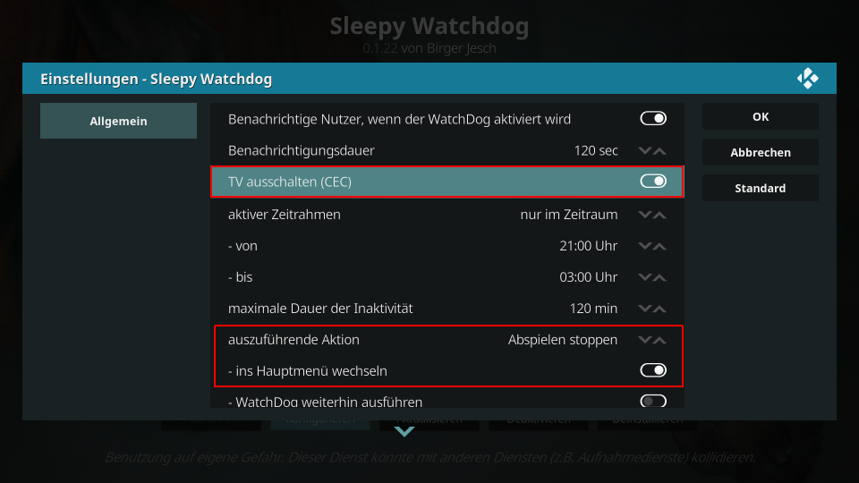

  • Der Sleepy Watchdog (in meinem Repo, siehe Signatur) kann es evtl. Einen Versuch wäre es wert.
  • Moinsen...
    den hab ich installiert, damit TV nach 3 Stunden beendet wird und die Karte "frei" wird. Den habe ich schon getestet, der kann die Box runterfahren, aber nicht NUR den Monitor ausschalten.
  • Sicher? So wie im Bild eingestellt, schaltet er den TV aus, stoppt das Abspielen und wechselt ins Hauptmenü. Die Box wird nicht heruntergefahren. Alles nur in der Zeit von 21:00 - 03:00 Uhr.

  • @BJ1:
    habs jetzt getestet, das Addon schaltet den TV zuverlässig per CEC aus, nach vorgegebener Zeit und stoppt die Weidergabe, lässt die Box an.
    So weit, so gut. ;)
