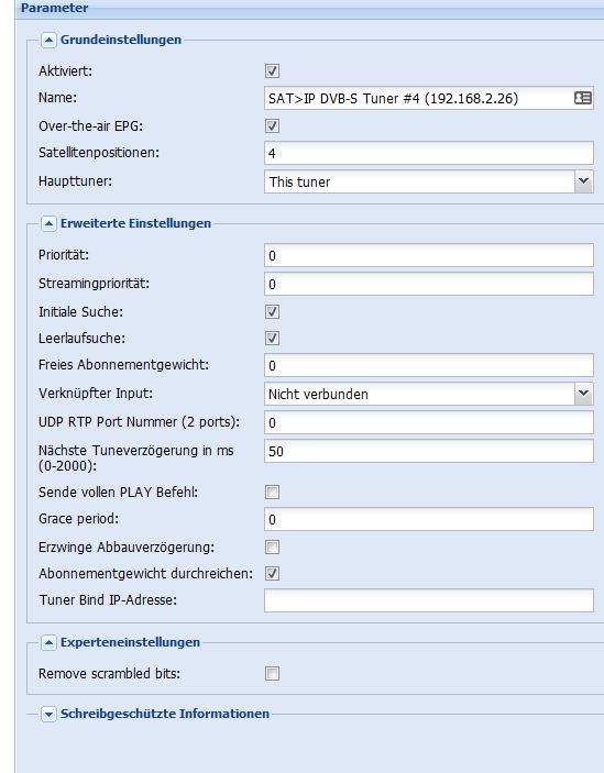

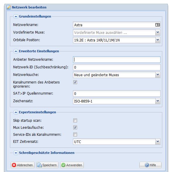

    meine einstellungen bei netzwerk:

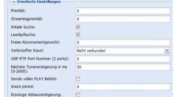

    meine einstellungen bei einem tuner (ich lasse die arbeit scan & epg usw nur auf einem tuner zu):
    meine vorgehensweise bei frequenzänderungen usw:
    - den alten nicht mehr funktionierenden kanal unter "konfiguration" -> "dvb inputs" -> "services löschen
    - den alten nicht mehr funktionierenden kanal unter "konfiguration" -> "kanal/epg" -> "kanäle" löschen
    - unter "konfiguration" -> "dvb inputs" -> "services" den neuen kanal bzw die veränderte frequenz raussuchen und mappen
    - pvr datenbank unter kodi löschen
    durch idle scan bzw initial scan sind die neuen sender bzw die veränderten frequenzen immer in der services liste drin
    zur hilfestellung damit du die sender in der liste besser findest:
    - universal hd heisst jetzt universal tv hd
    - frequenz 11170.75H
    - Fox HD frequenz 12304.50H
    optional kannst du auch gern meine gepostete liste gegentesten und schauen ob da die sender bei dir gehen
    TVHeadend Astra 19,2 Senderliste & Logos
