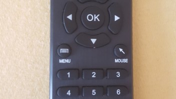

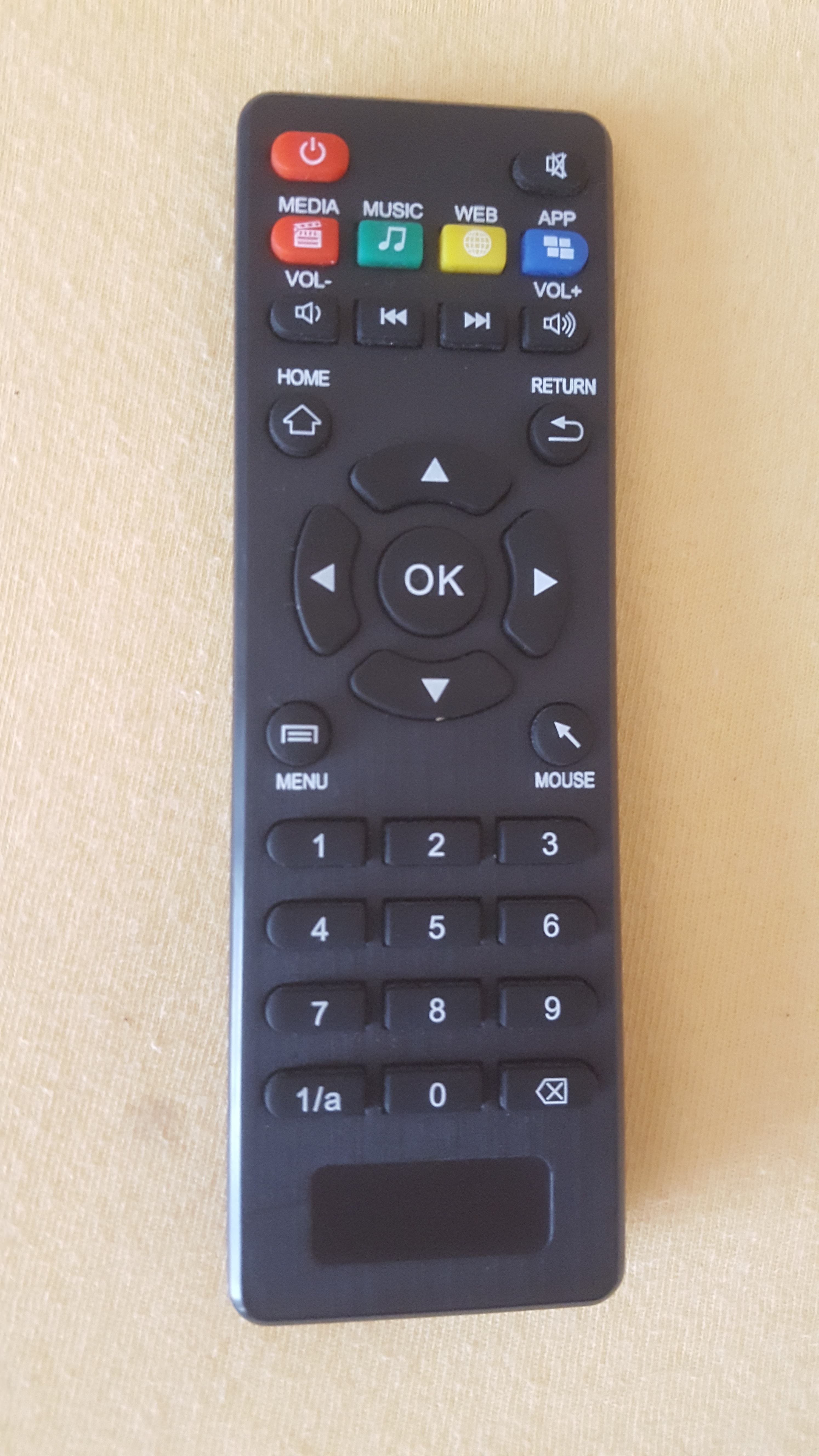

  • moin. ich hab meine azw w95 box von LibreELEC-S905.arm-8.2-8.2.3.1 auf
    [8.90.5] LibreELEC 9.0 Alpha geupdatet. jetzt Krieg ich meine Fernbedienung einfach nicht eingestellt. vor dem Update lief sie ohne Probleme.
    im Anhang ist ein Bild von der fernbediung.

    kann mir jemand helfen ?

  • Ab LE-8.90.4 geht die Fernbedienung nur noch über ir-keytable.
    Du musst also deine Fernbedienung neu anlernen.
    Hier ist die Anleitung dazu, die man bei etwas Suche auch selber finden kann! :whistling:
    Wenn man also ein größeres Update macht, dann sollte man auch vielleicht vorher mal schauen, was es da zu beachten gibt! 8|

  • also bei meiner W95 schauts so aus ja es leuft aktuell mit CoreElec zum testen :) wer möchte denn kann config bereitstellen
    # table W95, type: NEC
    0x8051 KEY_POWER
    0x8025 KEY_LEFT
    0x8026 KEY_UP
    0x8027 KEY_RIGHT
    0x8028 KEY_DOWN
    0x800d KEY_ENTER
    0x801b KEY_BACK
    0x8053 KEY_HOME
    0x8049 KEY_MENU
    0x8052 KEY_PLAYPAUSE # mouse
    0x8031 KEY_1
    0x8032 KEY_2
    0x8033 KEY_3
    0x8034 KEY_4
    0x8035 KEY_5
    0x8036 KEY_6
    0x8037 KEY_7
    0x8038 KEY_8
    0x8039 KEY_9
    0x8030 KEY_0
    0x8044 KEY_EPG # Web (Mapped to EPG)
    0x8058 KEY_INFO # Media (Mapped to Info)
    0x8049 KEY_CONTEXT_MENU # Settings
    0x804e KEY_VOLUMEUP
    0x8056 KEY_VOLUMEDOWN
    0x804d KEY_MUTE
    0x80bd KEY_REWIND
    0x80bb KEY_FASTFORWARD
