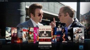

Danke Marc, ich habe mir jetzt deinen Rat zu Herzen genommen und angefangen die SHIFT Ansicht zu personalisieren. Soweit klappte das auch ganz gut, habe die view_57_shift, die Myvideonav.xml und die variables.xml ein wenig angepasst. Jetzt habe ich die richtige Größe, zentriert und unten alle Infos die ich wollte (FSK, Studio, Auflösung hinzugefügt, Genre entfernt). Drei Problemchen bleiben jedoch und ich finde nicht den passenden Eintrag.
Zum einen wie man sieht müssten die kleinen Cover (also nicht das Hauptcover in der Mitte) insgesamt weiter nach rechts, da sonst eins hinter dem Poster verschwindet und links zuviel Platz ist, zudem startet die Zoomfunktion von links zur Mitte, daher gehe ich davon aus, dass man irgendwo an einer Focuseinstellung rumbasteln muss, oder eine Zentrierung, finde aber nichts. Zudem ist die Liste nach rechts komplett zu sehen, links wird sie beschnitten. Und Problemchen 3 ist, dass ich schon einiges verstellt habe, finde jedoch ebenfalls nicht den Eintrag für die Größe der reflektierten Poster, die sind nämlich noch zu groß.Hast du eventuell eine Lösung? Wenn die drei Sachen eingestellt sind, ist es eigentlich perfekt
Nachtrag: Reflektionsgröße habe ich geändert bekommen
Ich habe mal das Problemchen aufgezeichnet. Die Qualität ist nicht so dolle, aber man erkennt, was ich meine. Beim scrollen schiebt sich ein Poster hinter das zentrierte Poster und nach links ist zuviel platz. Zudem sieht man beim zurückscrollen, dass die Poster links aussen kurz angezeigt werden und dann wieder verschwinden.
Falls irgendjemand eine Idee hat.... gerne
