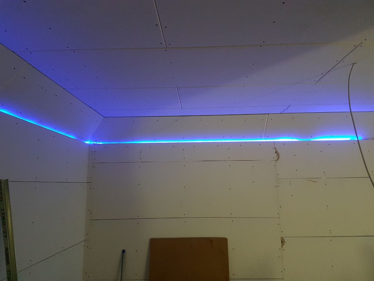

der trockenbauer wirbelt auf dem dachboden und ich hab schonmal nen stripe zur probe auf die vorhergesehene leiste gelegt um einen groben eindruck zu bekommen.
gesteuert wird der rgbww stripe später mittels openhab + entsprechende rules.
insgesamt wird er ca 25m lang.
