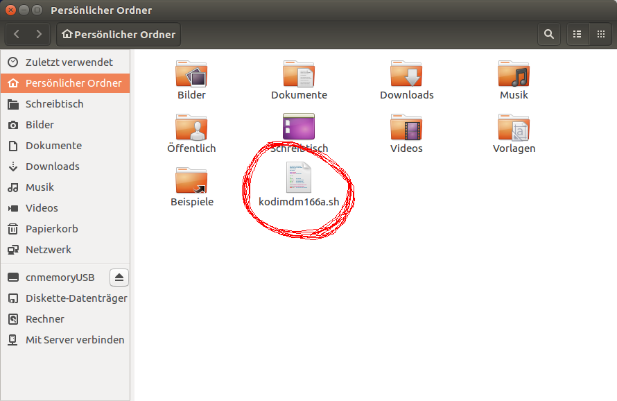

    Ablauf : runterladen, dann in den Persönlichen Ordner kopieren (verschieben)
    Im Terminal das eingeben chmod +x kodimdm166a.sh dies setzt die Rechte .
    und mit ./kodimdm166a.sh install installieren

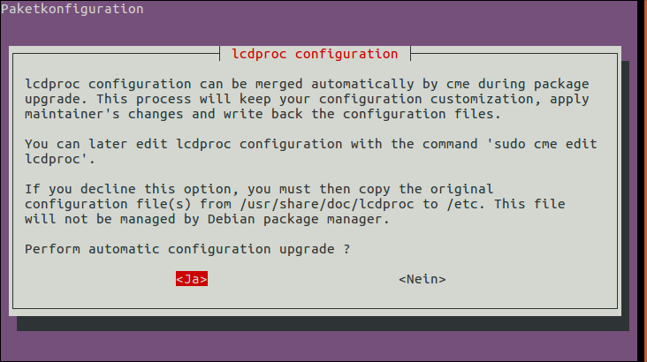

    Während der Installation geht das Fenster auf : mit Ja bestätigen (Enter drücken).
    Durchlaufen lassen ( ACHTUNG !!! es sind mehrere Pausen eingebaut im Script ) bis es Fertig ist .

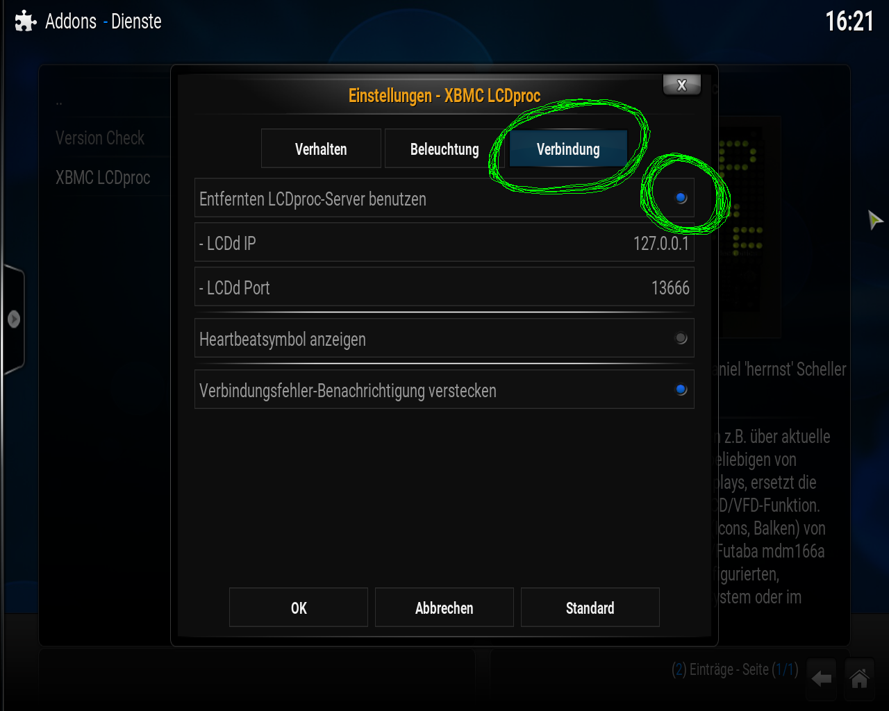

    Dann muss man in Kodi das Addon  XBMC LCD addon installieren und aktivieren
    Das anhaken (aktivieren)
    und das Ding rennt sofort !!!
    Zur persönlichen Einstellen kann ( oder sollte) man noch die LCD.xml im Userdataordner anpassen .

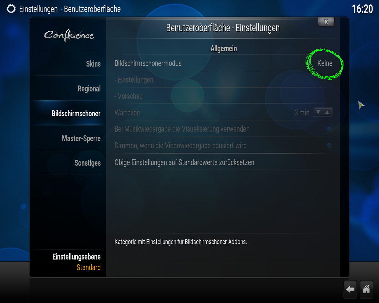

    p.s den bescheuerten Display Fehler
    kann man mit dem Bildschirmschoner lösen :
    kodinerds.net/wcf/attachment/26380/kodinerds.net/wcf/attachment/26380/einfach keine auswählen !!
