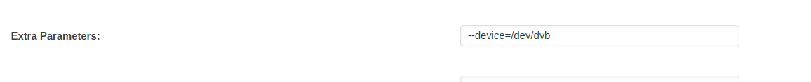

  • Servus,
    seit dem letzten Update von OMV war meine DVB-Karte auch nicht mehr sichtbar. Habe dann statt --device=/dev/dvb die Karte als Verzeichnis gemapt. Also so wie du den Config-Ordner vom Host in den Container mapst, nur eben mit /dev/dvb.
    Zusätzlich hatte ich von Anfang an das Problem, dass die Karte nur dann im Container sichtbar wird, wenn auch die Berechtigungen auf /dev/dvb im Host stimmen. /dev/dvb hat die Berechtigung root.root. Da mein Container nicht als root, sondern unter einem eigenen Account ausgeführt wird, hatte der Container wohl keine Berechtigung um auf /dev/dvb zuzugreifen. Ich habe das für mich so gelöst, indem ich einfach beim Start von OMV den Beutzer von /dev/dvb mit chown -R auf den für mich richtigen Benutzer ändere. Das lässt sich recht leicht über die "geplanten Aufgaben" oder wie das heißt realisieren.
    Soweit mal meine Erfahrungen. Vielleicht hilft es dir weiter.
    Gruß Lux :)
