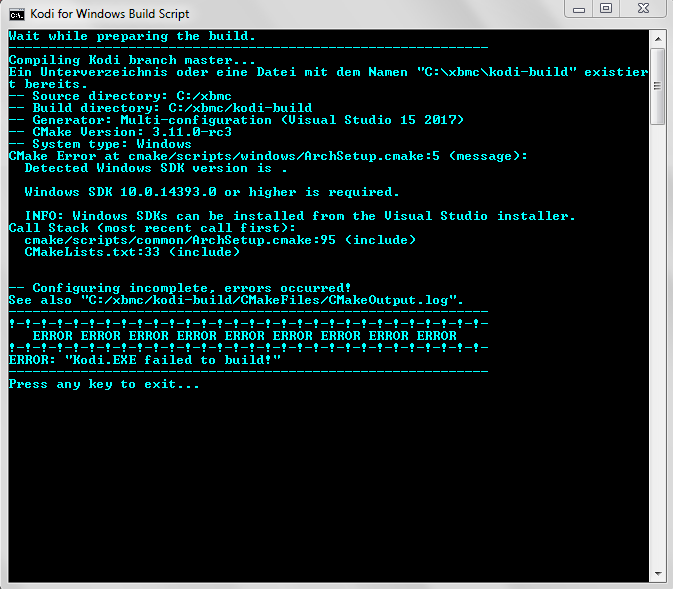

Also den error mit dem ffmpeg hab ich bei 64bit / bei 32bit läuft es glaube richtig.Und beim ausführen der buildsetup krieg ich auch den Output wie @alonia
Habe es mit Visual Studio 2015 und 2017 versucht.
Und habe manuell die SDK installiert.
Ohne Erfolg. -

bekomme auch den Fehler den Alonia hatEdit:
Aber wenn ich mich nicht verlesen hab, kann man XBMC auch ohne ffmpeg builden, oder ist das auf kodi.wiki anders gemeint?
Aber das hat doch nix damit zu tun, das er die SDK nicht findet (wie bei Alonia). -

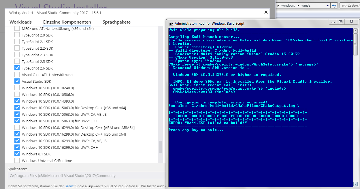

@DaVu Ich frage mich, warum er die SDK nicht findet, habe sie eigentlich soweit installiert:
Bearbeiten -
Bettzeit...melde mich morgen
hast du noch eine Idee, was ich falsch mache? -
@DaVu
Guten Morgen

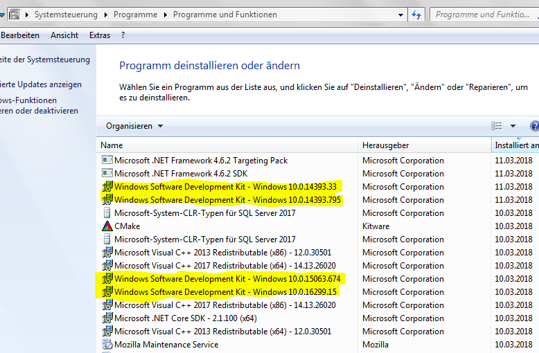

Hier mal der Screen, dass ich die SDK installiert habe: -

Offensichtlich versuchst du Kodi unter Windows 7 zu bauen.
Dafür musst du das Windows SDK 8.1 deinstallieren und dann nochmal neu versuchen nachdem du den Build-Ordner komplett entfernt hast.
Bei Windows 10 wäre das nicht vorgekommen
Ich werde das auch dem Wiki hinzufügen.
Vielen dank, läuft alles
