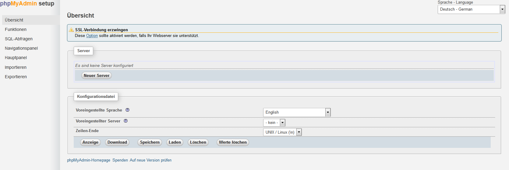

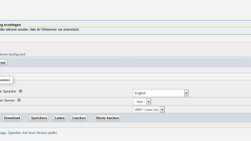

    versuche gerade auf einem Readynas Ultra 2 einen MySQL Server zum laufen zu bringen und dmit die Kodi Datenbank zu zentralisieren. Die kursierenden Tutorials sind ja an sich ganz nachvollziehbar. Jetzt hab ich mir für das readynas das php5 und das phpmyadmin addon gekauft. So weit so gut, jedoch sieht das ganz anders aus als in den Tutorials und mySQL kapiere ich irgendwie überhaupt nicht.
    Ich kann in der Readynas Browseransicht dann configure phpmyadmin aufrufen, dann kommt das:
    Das sieht aber schon dann ganz anders aus als die Ansichten in den Tutorials, ist denn phpmyadmin etwas anderes als phpmyadmin setup?

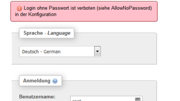

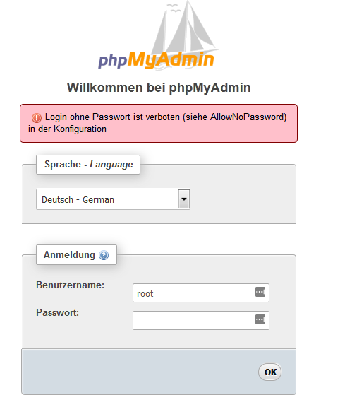

    Wenn ich jetzt versuche phpmyadmin zu starten und laut Tutorials sollte das über root und ohne passwort funktionieren, kommt das:

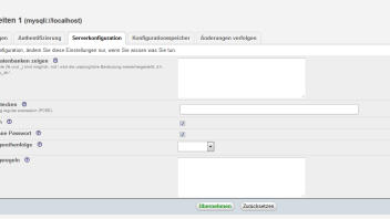

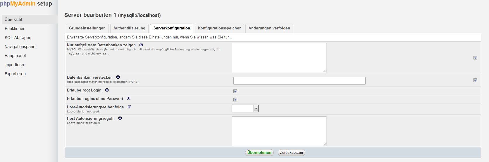

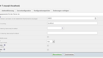

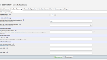

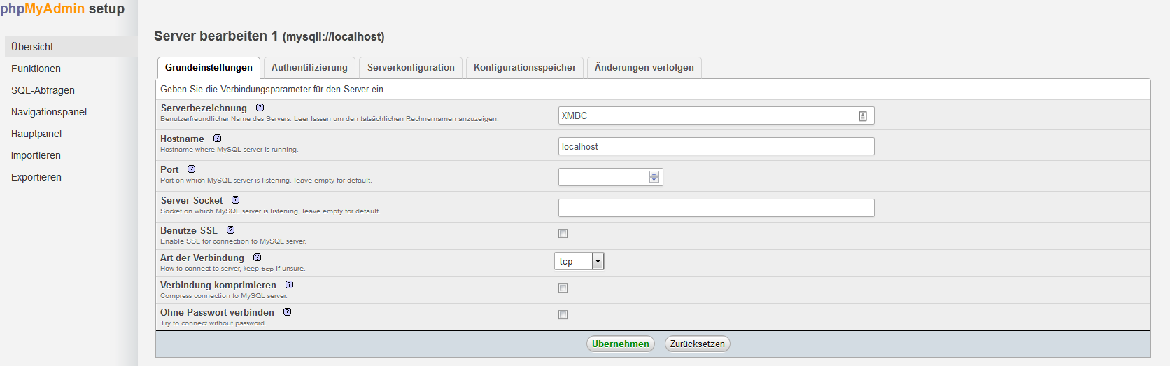

    Wenn ich jetzt einen Server anlege, z:B. XMBC und stelle nachfolgende Parameter ein:
    Dann funktioniert das auch nicht mit der root Anmeldung.

    Zur Lösung der funktionierenden Installation: Man muss bei den Anwendungen im ReadyNAS zwingend in folgender Reihenfolge installieren:
    1. MySQL Server von Poussin
    2. PHP von Poussin
    3. phpMyAdmin von Poussin
    Dann funktioniert alles und es ist nicht mal eine SSH Verbindung notwendig und auch kein kopieren von Dateien / Config-Verzeichnis etc.
