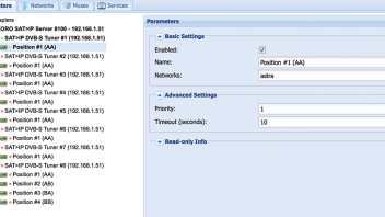

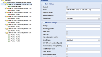

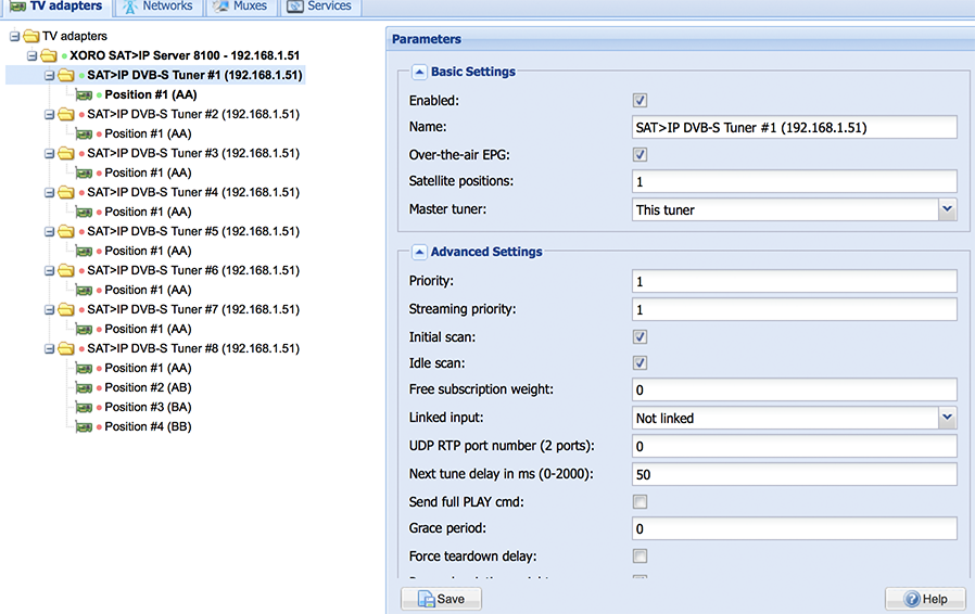

    bin auf dem Gebiet absolut neu und bekomme den Tvheadend 4.2.3 einfach nicht zum laufen. Seit Stunden und Tagen versuche ich das zum Laufen zu bringen.

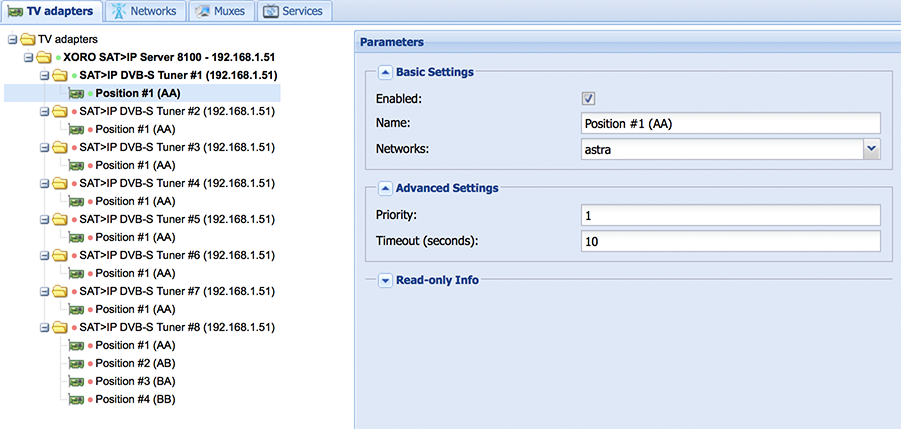

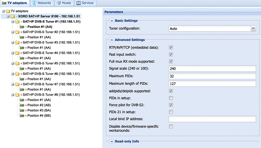

    Der Xoro 8100 läuft und funktioniert (DVB Viewer und tivizen). Den Tvheadend 4.2.3 habe ich eingerichtet (mit Wizard und manuell -gibt ja div. Anleitungen), der Xoro zeigt seine Tuner an und wenn ich Force Scan aktiviere, kommt immer:
    2018-03-10 12:29:47.051 mpegts: 12551.5V in astra - tuning on SAT>IP DVB-S Tuner #1 (192.168.1.51)
    2018-03-10 12:29:47.051 subscription: 0021: "scan" subscribing to mux "12551.5V", weight: 6, adapter: "SAT>IP DVB-S Tuner #1 (192.168.1.51)", network: "astra", service: "Raw PID Subscription"
    2018-03-10 12:29:47.057 satip: SAT>IP DVB-S Tuner #1 (192.168.1.51) - RTSP SETUP error 9 (Unknown error -9) [6-200]
    2018-03-10 12:29:57.051 mpegts: 12551.5V in astra - scan no data, failed
    2018-03-10 12:29:57.051 subscription: 0021: "scan" unsubscribing
    Habe alle Tuner getestet, mit unterschiedlichen Netzwerken - immer der gleiche Fehler. Wenn das der DVBViewer kann, warum nicht der Tvheadend 4.2.3?
