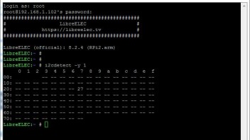

  • Hi, Momo.
    Also ich den anderen Pi. hab ich den scan durch geführt. jedoch kamm als andresse nichts bei raus..
    Externer Inhalt cdn-learn.adafruit.com
    zumindest von 00: bis 70: war nicht's zu sehen ps ist nur ein beispiel.
    auf den anderen pi läuft debia..
    Ich denke mal das dass Display einfach defekt ist, aber da neue ist ja auch schon unterwegs. zumindest das wie auf den bildern zuvor. und dann denke ich mal das es läuft.

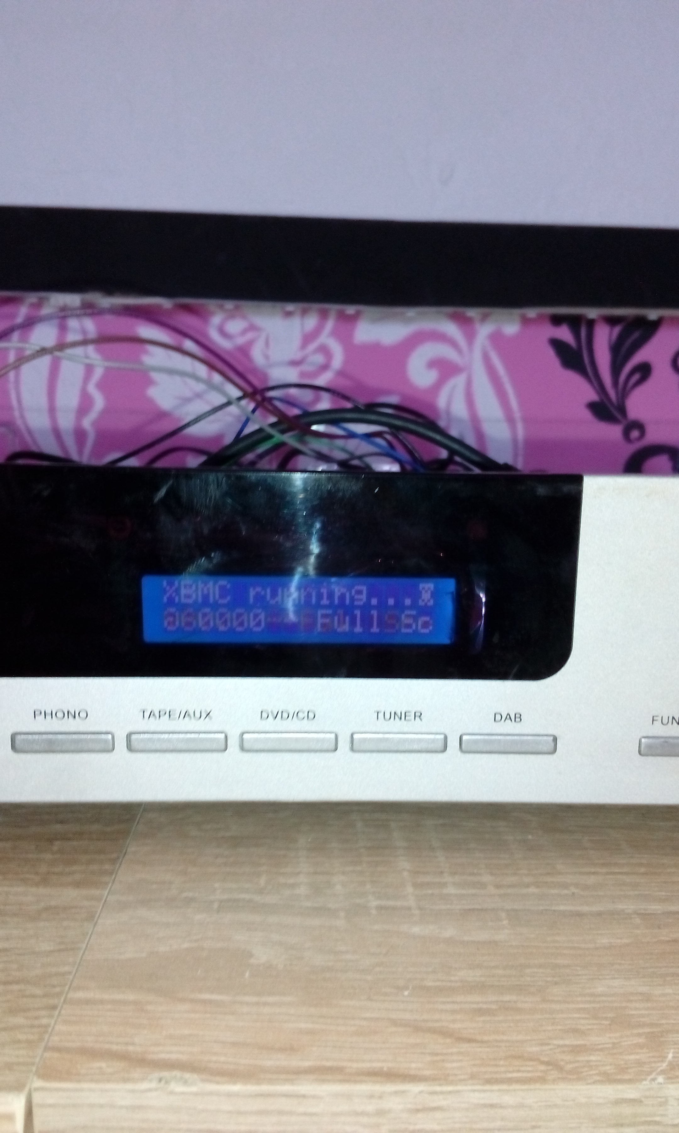

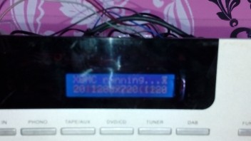

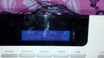

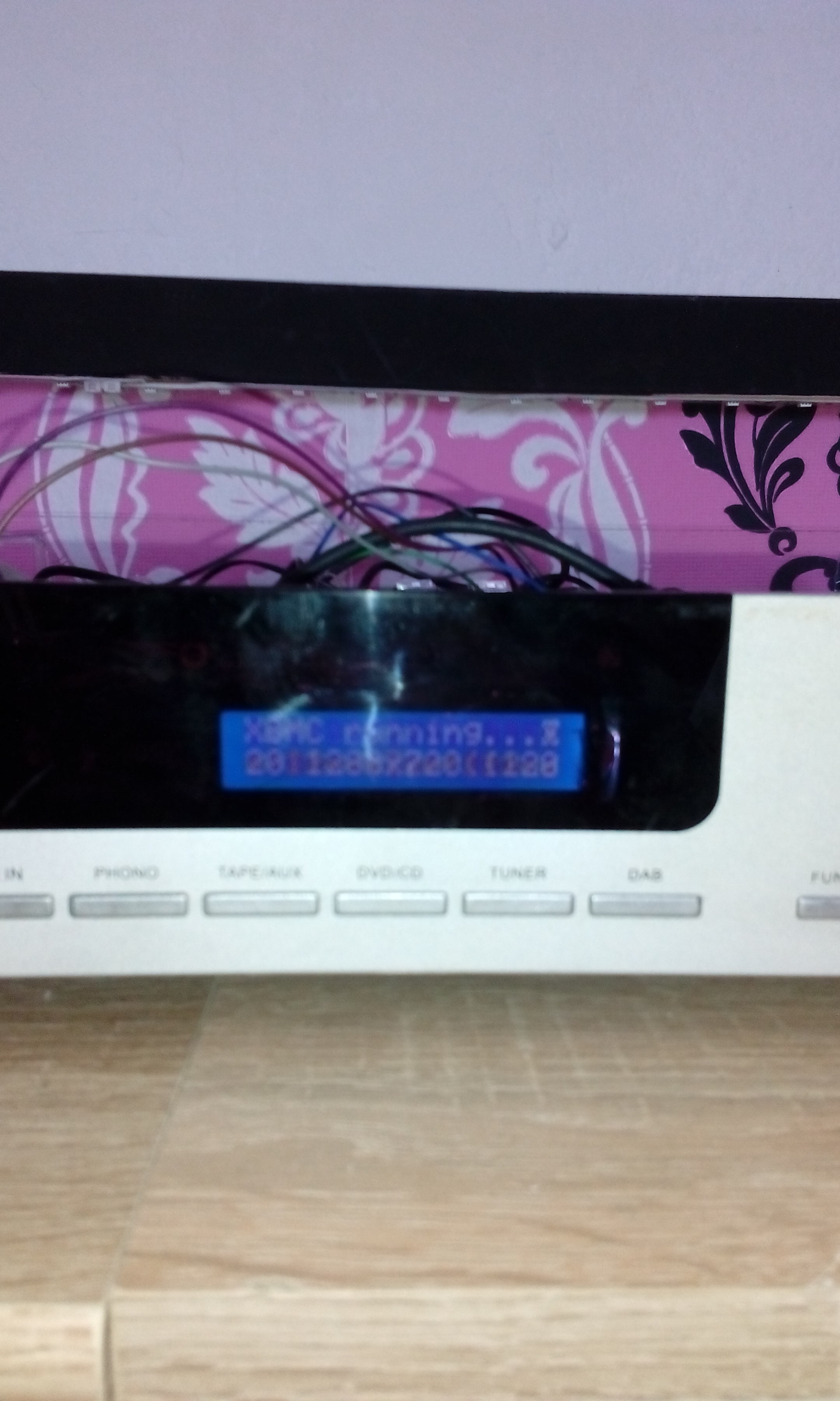

  • So ich stelle nun alles rein was ich bis jetzt gemacht hab. hat etwas länger gedauert da ich im KH war.. Naja.. wollte schon immer mal die Treppe runter Rutschen :whistling: . So nun aber mal zur sache hier :S 8o
    Hier nun mein Problem des Display's die Info's sowie der Obere text Balken läuft auch zu schnell ab
    Sowie der Untere Text scrol Balken. sehe Bilder.
    Wie man sehen kann läuft all dies viel zu schnell.im ruhe modus ist dies jedoch nicht so.

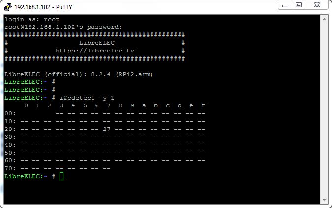

    4.) Mit ( i2cdetect -y 1) hab ich die Adresse vom Displayauslesen. Sehe Bild

  • Nun.. der Scrolltext läuft viel zu schnell durch.. ob wohl ich Schon die Geschwindichkeit der Texte auf 1 haben.
    Zb. von rechts nach links oder der Durchlauf Scrolltext.
    Zumindest wenn man im hauptmenü ist kommen doch alle infos wie uhrzeit und all das
    wo man grade ist. diese Infos laufen viel zu schnell..
    und hab da auch keine idee mehr wie ich dies verlangsamen kann.
