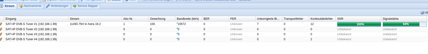

    Weiter nutze ich GigaLan über Powerline 1220E (AVM). Der TVHeadend-Server läuft auf einem Core Duo 2 GHz, 3GB Speicher (zur Zeit). Die Bandbreite SD liegt bei ~8MB und HD ~15MB. Trotzdem ruckelt das Bild, kurz ein Freeze dann geht es weiter egal ob HD oder SD. Der TVH-Server wurde im TCP-Bereich optimiert mit Hilfe von iperf so das im UDP sowei TCP immer um 930 Mbits/sec zur Verfügung stehen.
    Ist es jetzt normal das es manchmal ruckelt? Hatte vorher KabelTV da war das Bild unschärfer aber es lief.
