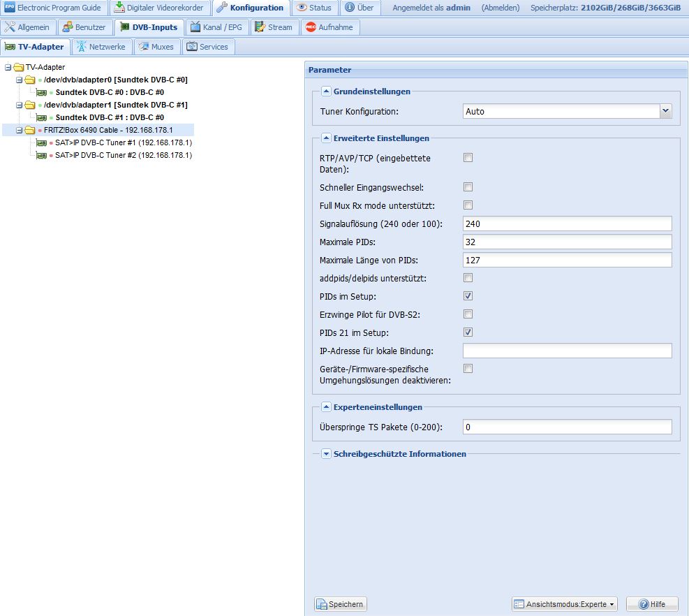

    Anders als in der Anleitung kann und konnte ich von Anfang an zwei Tuner der Fritzbox sehen (siehe Anhang). Wenn ich sie aktiviere, schlägt leider das Tuning fehl.

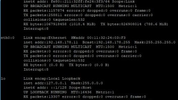

  • Update: Ich habe das Zielverzeichnis "rc.d" unter /usr/local/etc/" gefunden. Kannst Du bitte mal checken, ob das bei Dir auch so ist? Nicht das ich hier was kaputt mache. Jedenfalls klappt es nun mit dem Aufbau der zusätzlichen IP nach Reboot, wenn ich das Skript da reinpacke.
    Das Ansprechen über tvh werde ich dann morgen probieren. Bevor ich das aber tue, noch mal meine Frage: Wie müssen die Netzwerkinterface-Datei auf der Synology und das start-stop-status-Skript für 4 Tuner aussehen? Die Angaben im Tutorial, Synology-Forum und Kodi-Forum kriege ich nicht übereinander.
    Danke & Gruß, harry

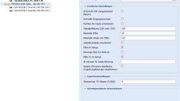

  • Hallo Harry!
    Dass dir zwei Tuner angezeigt werden, ist schon mal gut. Kannst du auch umstellen auf vier, indem du bei „Tuner Konfiguration“ von Auto auf DVB-C 4 stellst? Bitte mal Screenshot posten.
    Ansonsten ist die rc.d für das Testen erst einmal nicht notwendig. Einfach die virtuellen IPs auf der Konsole nach Anleitung eintippen und per Enter zuweisen - mach mal erst zwei. Poste dann mal hier die Infos, die du bei der Eingabe von ifconfig erhältst. Wenn das alles klappt, können wir im Anschluss das Script erstellen, so dass die IPs auch nach einem Reboot verfügbar sind.
    Poste bitte auch mal Screens von deinen beiden Tuner Settings. Dort müssen auch die IPs eingetragen sein.

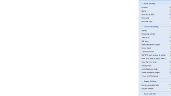

    Gut! Lass mal erst versuchen, die IPs zuzuweisen. Deine Tuner werden schon angezeigt, was prima ist. Ich denke, dass das „start-stop-status“-Script nicht angepasst werden muss - seit einem tvh-Update ist das bei mir auch hinfällig gewesen.
    Die vier Tuner kannst du einfach in TVH einstellen, siehe Screenshot:
    Externer Inhalt uploads.tapatalk-cdn.com

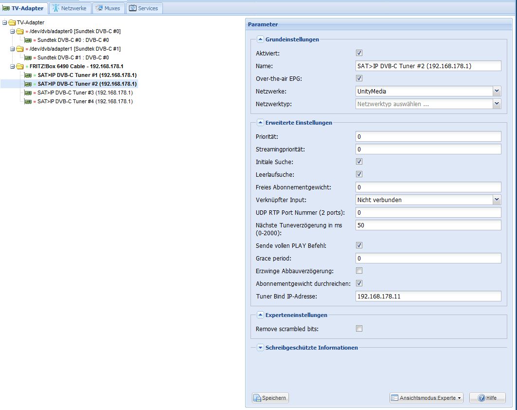

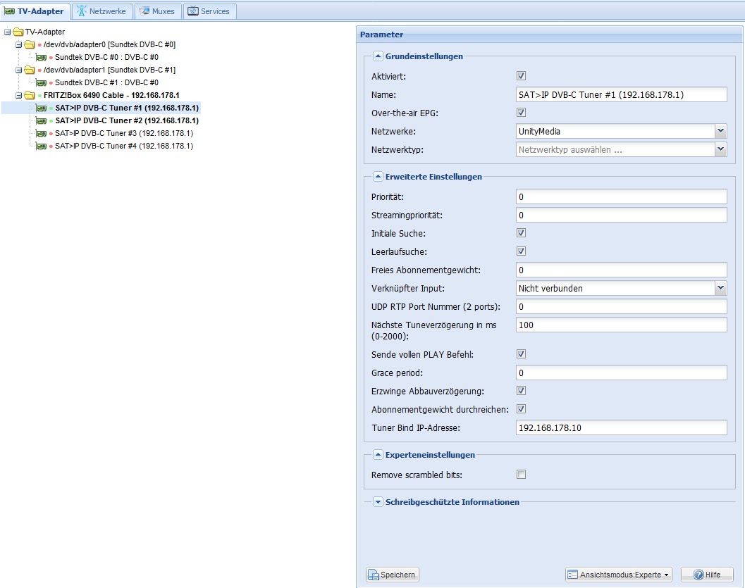

  • Hi gsmutha,
    danke, bin damit schon einen wesentlichen Schritt weitergekommen!
    1) Zweite IP wird problemlos erkannt
    2) Alle 4 Tuner können sichtbar gemacht werden
    3) Beide Tuner können über tvh mit eigenen IPs angesprochen werden

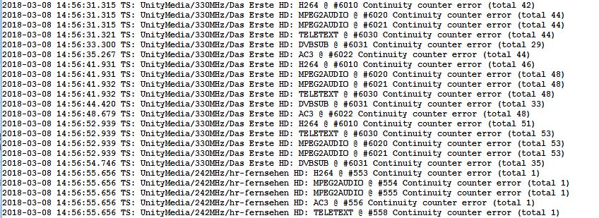

    Einen Wermutstropfen gibt es allerdings: Wenn ich beide Tuner gleichzeitig in Betrieb setze (z.B. Aufnahme über einen und Live-TV über den anderen), erzeugt tvh eine Menge Kontinuitätsfehler, die sich entweder in der Aufnahme oder im Live-TV in pixeligen Darstellungen niederschlagen. Hast Du eine Idee, woran das liegen könnte?
    Und dann würde mich natürlich noch interessieren, wie ich die anderen beiden Tuner aktiviert bekomme. Ich habe verstanden, dass es dafür eigene IPs braucht. Braucht es dafür aber auch wieder eigene Interface-Dateien und wie müssten die heißen? (Sorry, habe keine Expertise darin.)

    PS: Screenshots habe ich alle angehängt, weil im Text immer die Fehlermeldung "Ihre Nachricht ist zu lang." kam...

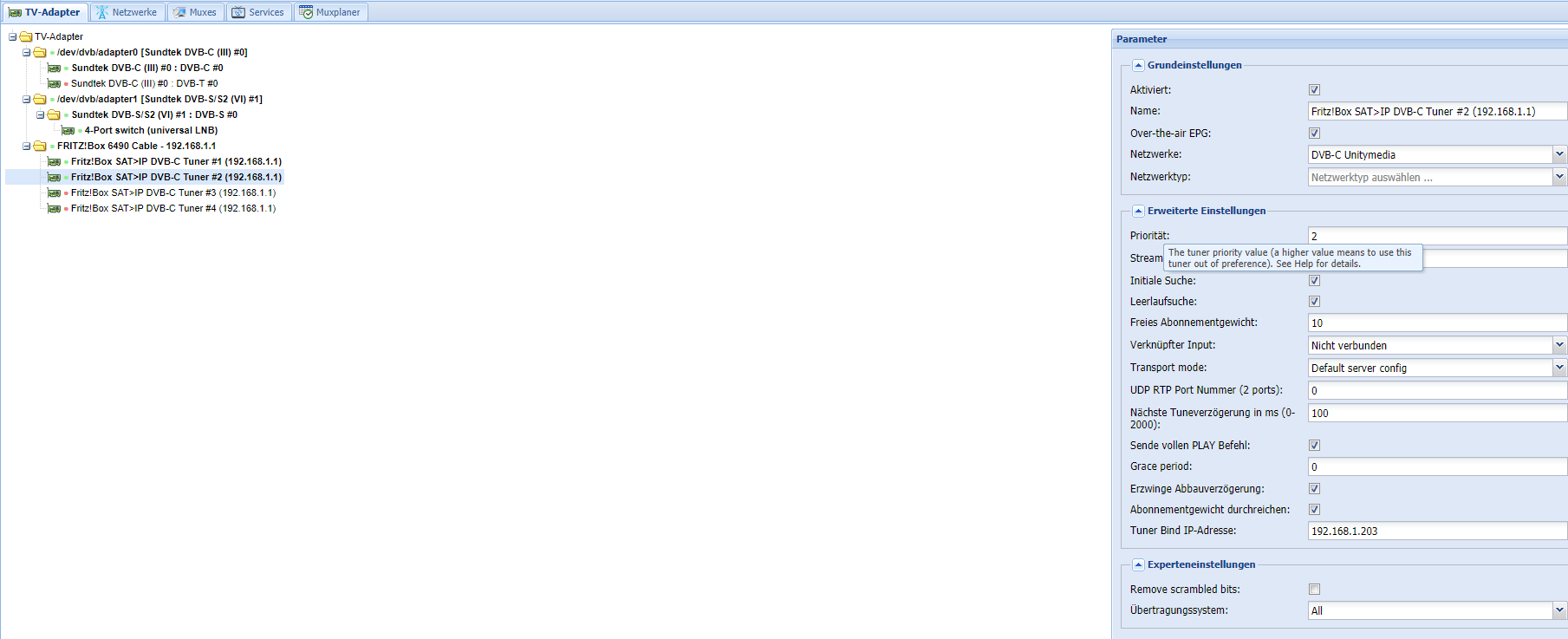

  • Hallo harry,
    na da hast du doch schon fast alles. Alle vier Tuner anzusprechen ist ganz einfach: Lege zwei weitere IPs (192.168.178.12 und 192.168.178.13) an und binde diese im tvh-Webinterface, so wie du das schon mit Tuner #1 und #2 gemacht hast.
    Mit der Fehlermeldung kann ich leider nicht weiterhelfen. Im Synology-Forum hatte aber jemand ein identisches Problem, ob es hilft, weiß ich nicht.
    Ansonsten weitere Vermutungen:
    - Serverlast zu hoch?
    - Schlechtes Signal in der FB?
    - Schlechtes WLAN oder LAN?
    - Fehler nur im Zusammenhang mit Kodi? Mal andere Clients (tvh-App und/oder VLC) testen.
    Ansonsten habe ich bei mir noch pro Tuner die Prioritäten eingestellt:
    Priorität: 1-4 (pro Tuner)
    Streamingpriorität: 1-4 (pro Tuner)
    Gruß,
    gsmutha
  • Lege zwei weitere IPs (192.168.178.12 und 192.168.178.13) an
    Wahrscheinlich habe ich meine Unwissenheit noch nicht klar genug rübergebracht: Wie mache ich das? Für die erste habe ich neben der ifcfg-eth0 eine neue Datei namens ifcfg-eth0:0 angelegt. Als Laie erschließt sich mir nicht unmittelbar, wie nun eine dritte Datei heißen müsste und was drinstehen soll. :rolleyes: Oder brauche ich keine dritte und muss nur was in die neue schreiben? Und im Skript ergänze ich nur zwei weitere Zeilen mit den jeweiligen IPs, richtig? Du merkst, nicht mein Metier...

  • Na gut, war wohl eine Frage zu viel. :rolleyes: Ich hab mal die Dateien/Skripte nach bestem Wissen und Gewissen angelegt und es scheint auch zu funktionieren: Alle 4 Tuner werden erkannt und können auch gleichzeitig angesprochen werden. Vielen Dank für‘s Händchenhalten, gsmutha!!
    Das Problem mit den Kontinuitätsfehlern allerdings bleibt: Sobald mehr als ein Tuner gleichzeitig genutzt wird, stockt die Wiedergabe. Falls hierzu noch jemand Ideen hat, wäre ich sehr dankbar! (Das im Synology-Forum beschriebene Problem war es nicht)

    Etwas peinlich vielleicht: Eine kleine google Suche zu den Kontinuitätsfehlern führte mich über das iphone Forum direkt in den Nachbarthread hier - wo sich die kompletten letzen vier Seiten genau um das Problem drehen und sich versierte Nutzer bereits mit dem AVM Support auseinandersetzen. Lösung scheint es noch nicht zu geben. Daher schließe ich diesen Thread wohl mal aus Gründen der Übersichtlichkeit :whistling:
  • Nach ein wenig googeln bin ich zufällig auf euren Thread gestoßen. Ich habe auch das Problem mit den Kontinuitätsfehlern mit TVHeadend auf Synology. Ich habe darauf hin TVHeadend auf einer AMLOGIc 905X Box unter Libreelec installiert > keine Probleme allerdings hat die Box nur 100 Mbit LAN. Zum Test habe ich dann noch einen Server auf einem Odroid C2 aufgesetzt, der hat Gigabit-LAN auch keine Probleme, 4 HD-Kanäle gleichzeitig laufen stabil.

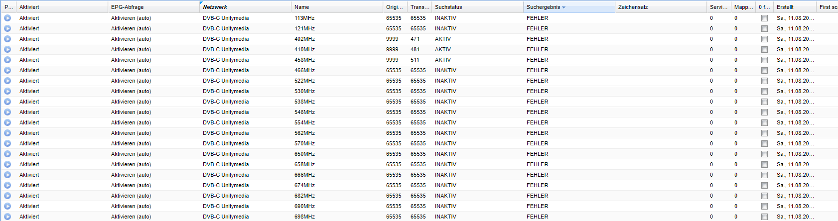

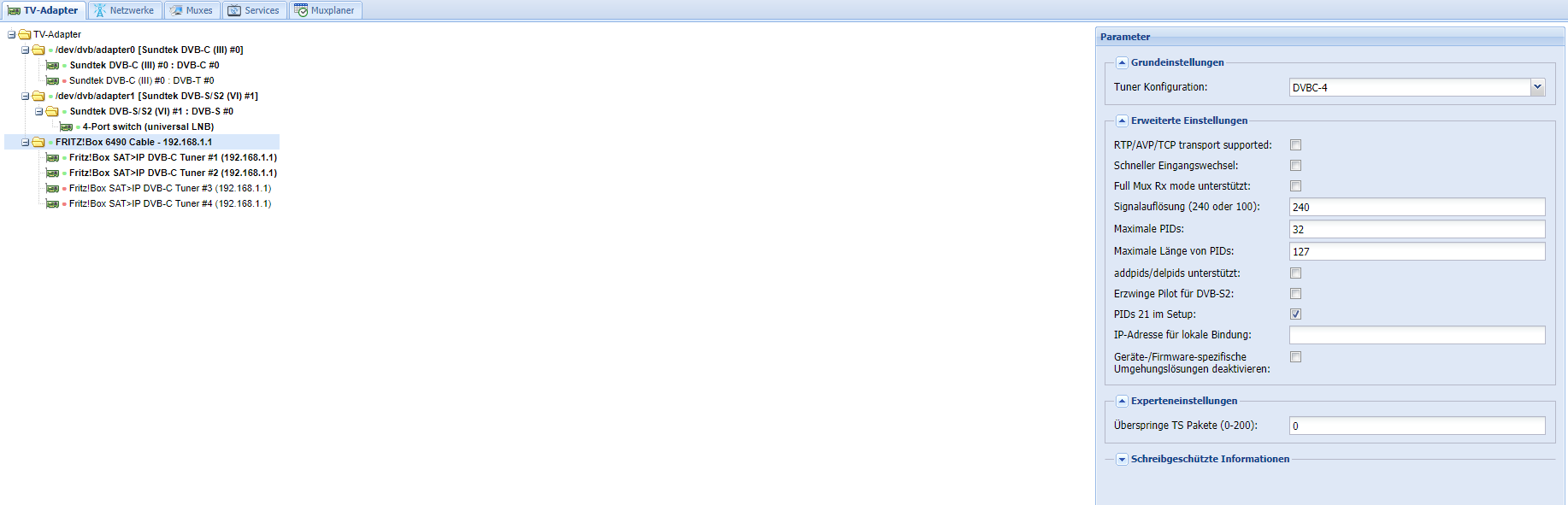

    ich bin auf diesen Thread aufmerksam geworden, da mir bei mir folgendes aufgefallen ist:
    Setup: TVH 4.4-26 auf Synology DS216+ II, FB 6490 mit aktueller FW (2 Tuner derzeit aktiviert), zusätzlich ein Sundtek DVB-C Tuner per USB an der Synology.
    Kabelnetzbetreiber: UM (Hessen)
    Egal was ich mache, er scannt nie alle Muxes komplett ab, derzeit bleiben von 61 Muxes permanent 14 in der Schlange, somit findet er nicht alle UM Sender.
    Wenn ich dann nochmal einen Scan erzwinge, kommt im THV Log u.a.:
    satip: Fritz!Box SAT>IP DVB-C Tuner #1 (192.168.1.1) - RTSP cmd error 7 (Unknown error -7) [8-500]
    Gefundene Sender kann ich aber schauen...
    Anbei noch ein paar Screenshots.
    Habt ihr eine Idee?
