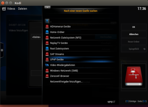

    UPnP
    Wie DaVU schrieb möchte ich gern die aufnahme imWohnzimmer starten und der Server (tvheadend) nimmt auf sowie @darkside40 schrieb HD überall schauen das sind die Interessanten Möglichkeiten die ich verwirklichen möchte. Alles was mir bekannt ist weis ich aus diesem Forum, nur eine Beschreibung wie oben genanntest funktioniert, was für Hardware (Cardreader?) habe ich nicht gefunden (oder durch vieles suchen übersehen).
