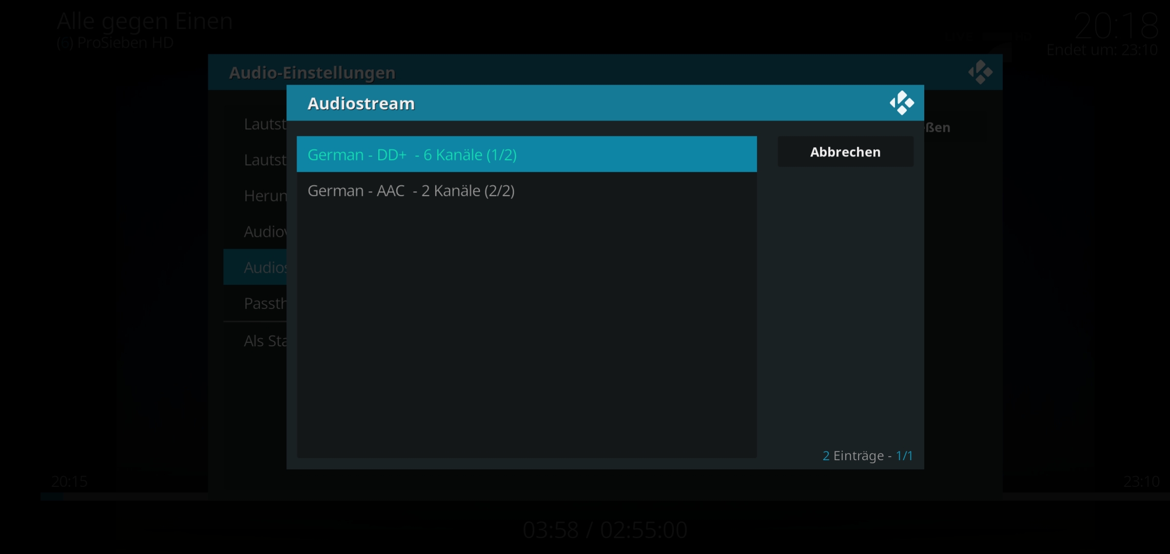

Mit der neuesten Version 0.2.9 kann man nun mehrere Audiostreams in tvHeadend einbinden. Es gibt 3 Profile:
profile=1 - erste Dolby-Tonspur + zweite Stereo-Tonspur
profile=2 - erste Dolby-Tonspur + erste Stereo-Tonspur
profile=3 - erste Stereo-Tonspur + zweite Stereo-Tonspur
Die Verfügbarkeit der Audiostreams ist von Sender zu Sender unterschiedlich.
[infobox]WICHTIGE INFOS:
Es wird ein neues Perl-Modul benötigt: IO::Tee, damit wird die Shell-Variante nicht mehr benötigt.
Nach einer Aktualisierung auf die neueste Version müssen in tvHeadend die Services neu gemappt werden. Dies hängt mit der Änderung der pipe-Befehle zusammen (es wurden Metadaten eingefügt).
[/infobox]
profile=1 und profile=2 spuckt mit Wilmaa leider das gleiche aus: 1st Dolby + 2nd Stereo Mit profile=3 bekomme ich 1st Stereo + 2nd Stereo.
profile=2 macht in sofern ziemlich Sinn, als dass der dauerhafte Stereo-Upmix ziemlich bescheiden ist und ich daher bei Stereo-only Sendungen gerne auf die deutsche Stereo-Tonspur wechseln würde. Ein profile=4 (?) bei dem alle 3 Tonspuren (oder 4, sofern die zweite Tonspur auch in Dolby vorliegen würde) wäre eigentlich auch noch nicht schlecht, solange der Stereo-Upmix noch derart schlecht ist.
Bei welchen Sendern wurden die Profile getestet?
Das Erste (gestern beim Tatort lief dort die Audio-Deskription) und SRF zwei während einer de/en-Sendung (Dunkirk gestern Abend und vorhin Jamie Oliver).
Die Streams sind korrekt, nur die Anzeige mit den Sprachen ist falsch dank Copy/Paste. Wird in der kommenden Version korrigiert.
Ich könnte schwören, ich hatte gestern mit profile=2 auf beiden Sendern jeweils die 2nd Stereo. Aber jetzt gerade auf RTS Un (Columbo fr/en) passt es tatsächlich.
