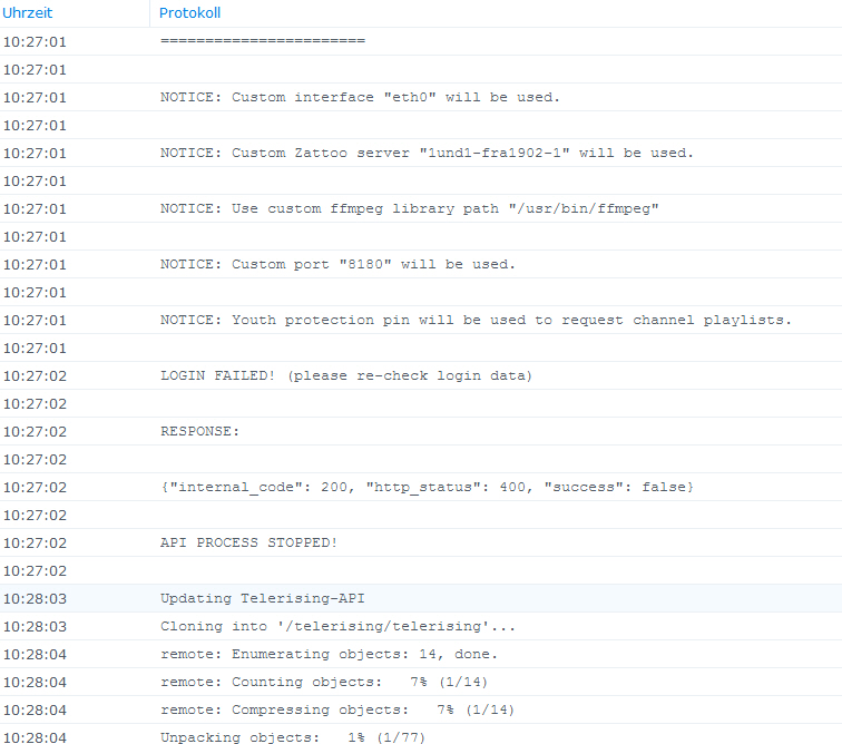

  • Nun habe ich meine 1&1 Zugangsdaten erhalten.
    Die Telerising API wird immer wieder unerwartet gestoppt.
    Die userfile.json sieht wie folgt aus:
    "provider": "http://www.1und1.tv",
    "login": "Mein 1&1 Benutzername", "ist korrekt hinterlegt"
    "password": "mein Password", "ist korrekt hinterlegt"
    "interface": "eth0",
    "server": "1und1-fra1902-1",
    "ffmpeg_lib": "/usr/bin/ffmpeg",
    "port": "8180",
    "ssl_mode": "1",
    "youth_protection_pin": "1234"
