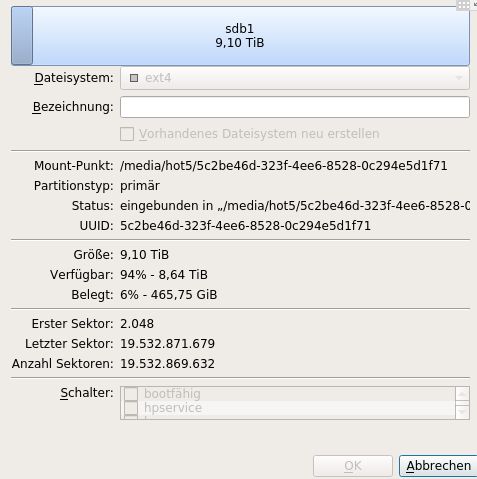

  • Hab nun die Format Methode Schnell und GPT genommen, dann ext4 Partion angelegt.

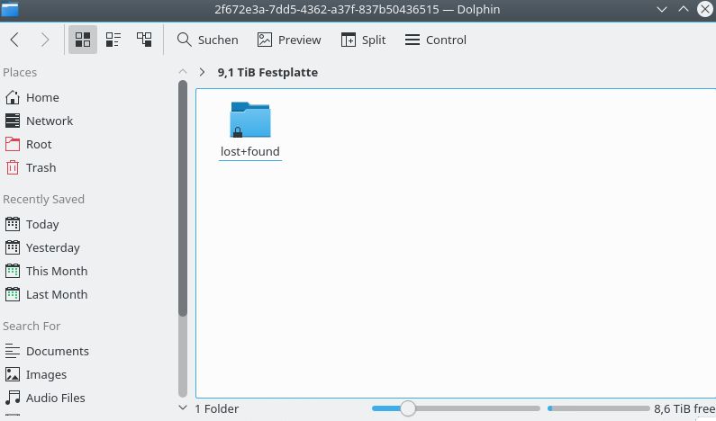

    Die Festplatte wurde automatisch unter /media gemounted. Allerdings hat sie schon ein Ordner mit Schloss drauf, darauf hab ich kein Zugriff.
    Und es werden nur 8.6 TB als frei angezeigt und 5% verbraucht. Woran liegt das ?
  • 5% werden vom Dateisystem für Fehlerkorrekturen & Reservenodes reserviert. Was bei kleineren Platten Sinn macht, ist bei großen Platten Verschwendung. Die 5% Reserve kannst Du z.B. auf 1% setzen:
    sudo tune2fs -m 1 /dev/sdx1
    Für sdx1 setzt Du Platte + Partition ein (also z.B sdb1). Den Befehl musst Du nur einmalig absetzen.
    Danke, das hat gut geklappt. Nun sind nur noch 90 GB reserviert. Zwar auch noch eine Menge, aber weniger als 450GB

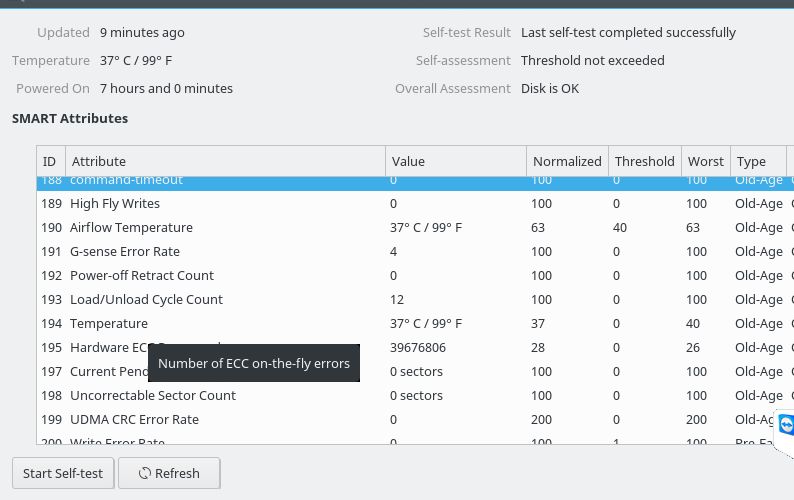

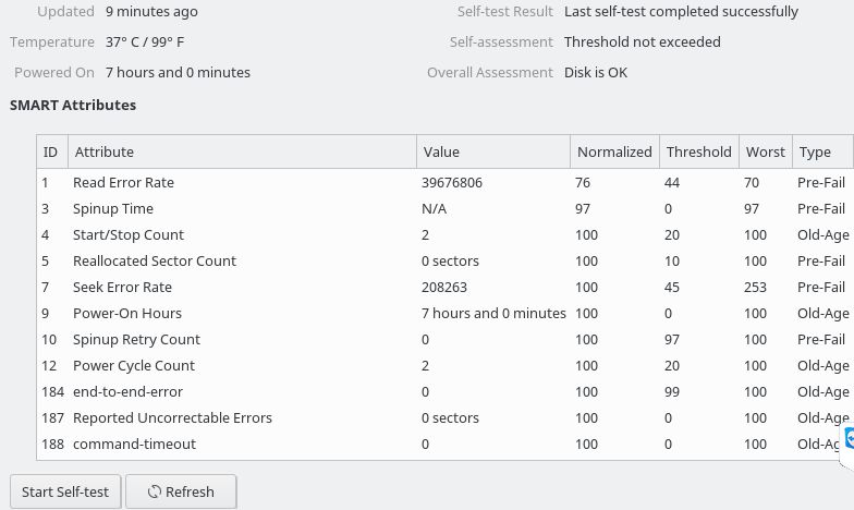

  • Sobald ich eine Partion erstellt hab (ext4) dann macht die Festplatte ständig lese Geräusche. Wenn keine Partion erstellt, dann ist sie völlig ruhig und dreht nur.
    Was macht die Festplatte dort ? Hab keine Zugriffe.
    In den Standby geht sie auch nicht, sie reagiert zwar kurz aber bricht es genau in der Sekunde ab und startet quasi wieder durch. Hörte sich sehr ungesund an... :/
  • Ok danke, dann bin ich mal gespannt ob es sich alles noch einstellt. Ich hoffe mal nicht das ich durch diese Standby Einstellung schon was beschädigt hab, denn sie ging kurz in den Standby und wachte aber sofort wieder auf, quasi ein abbremsen und sofortiges beschleunigen der Rotation :rolleyes:
