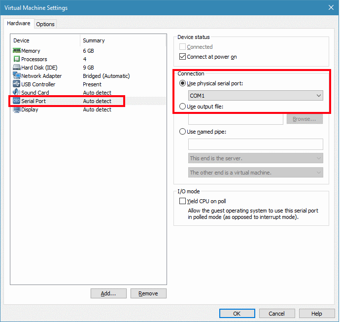

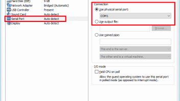

  • Also die Software die ich nutze läuft leider nur vernünftig unter WindowsXP un benötigt zudem Zugriff auf eine serielle Schnittstelle und das läuft unter einer VM nicht.
    Das Board gibt es glaub seit 2 Jahren oder so, also nicht sooo alt finde ich. Zudem habe ich ja Hardware gesucht welche XP Treiber bietet.
    Woran kann denn das Problem bei der Installation liegen?
  • benötigt zudem Zugriff auf eine serielle Schnittstelle und das läuft unter einer VM nicht
    öhm ich bin mir doch sehr sicher das es geht

    Parallel dazu hab ich den Vorschlag von CvH aufgegriffen und Windows XP in eine VM installiert. Ich nutze hierzu die Oracle VM VirtualBox, da ich diese
    bereits für eine Linux Installation nutze.
    Erste Tests machen aber auch Probleme:
    • Videokontoller (Grafikkarte) wird nicht sauber erkannt, keine FullHD Auflösung einstellbar
    • Ethernetcontroller wird nicht erkannt bzw. kein Treiber installiert
      • Erledigt; Adapter in VM umgestellt
    • COM1 wird zwar angezeigt, aber kein Datenaustausch möglich
    • Kann über das Netzwerk nicht auf einen IP-Router mit einer statischen IP zugreifen, obwohl Internet usw. funktioniert.
